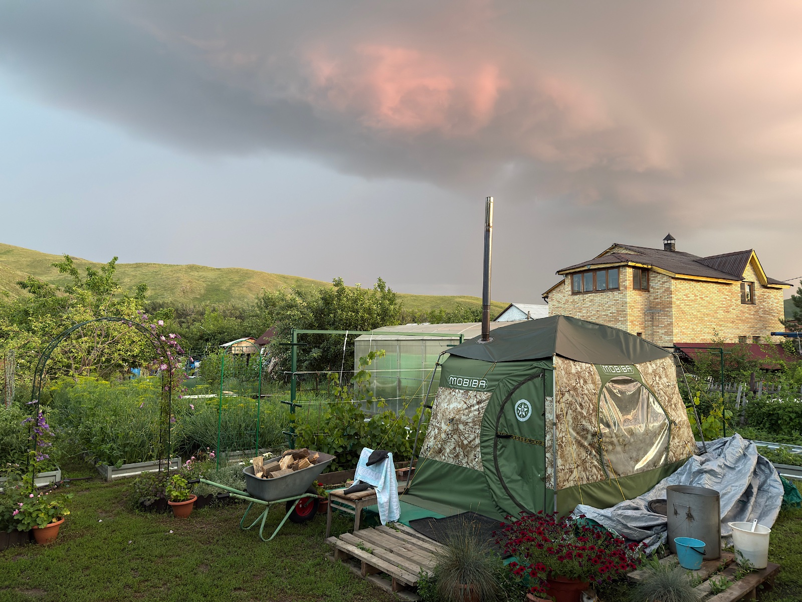

Вот такой банный вечер). В реальности небо было даже красивее, потом пошли молнии.. Немного опасался, как бы в трубу не шарахнуло)

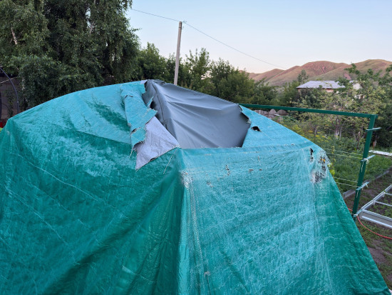

Начиная с ноября месяца, укрывал баньку терпаулиновым тентом. Банька стоит все это время не сворачиваясь.. Ветра, солнце делают свое дело.. Тент начал буквально рассыпаться.. Собственно к тому, что без укрытия баню оставлять надолго- плохая идея.

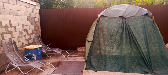

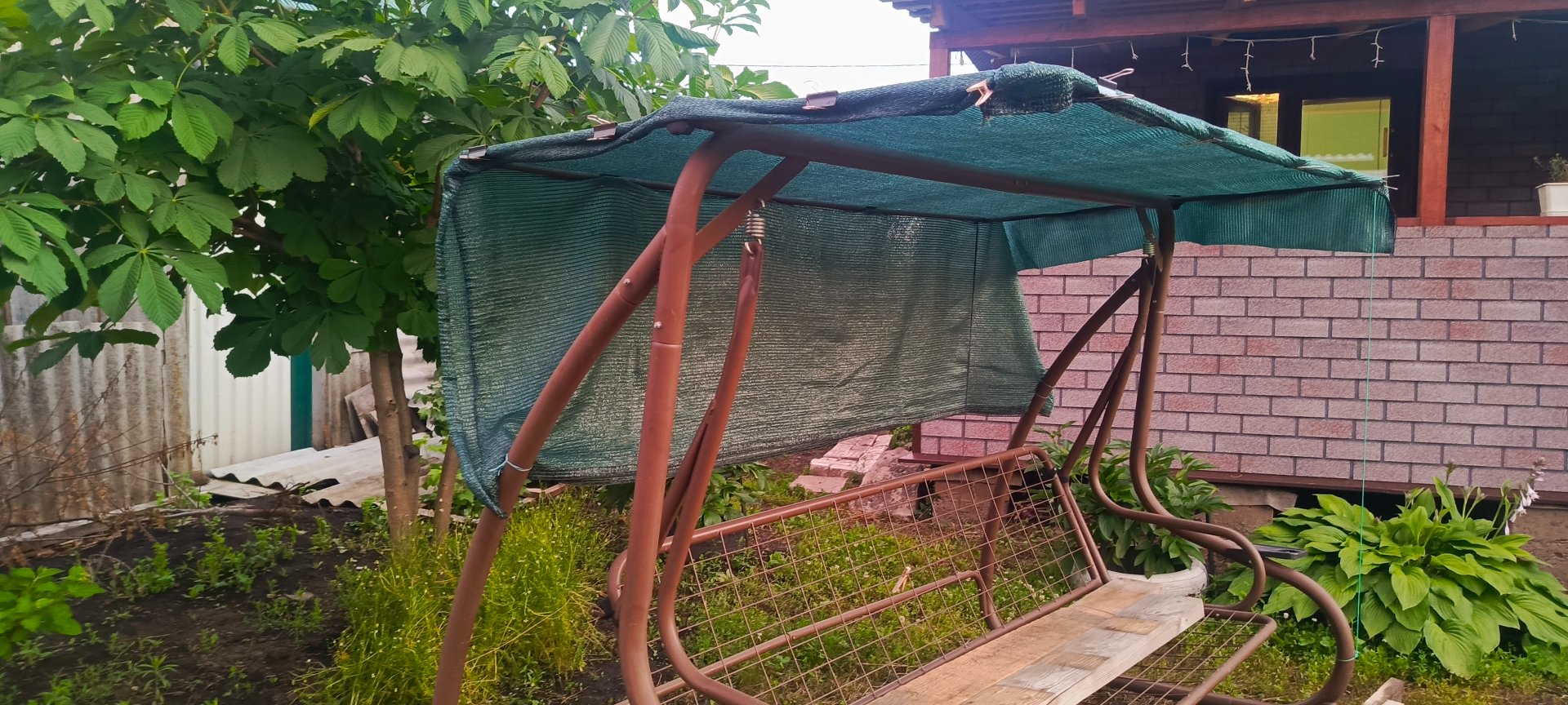

Нужен материал стойкий к ультрафиолету.. солнце разрушает и баннер и тарпулин. Я подобный тарпулин на зиму вешал, но сверху все равно фасадную сетку с УФ защитой накидывал. Несмотря на то что сетка не сплошное покрытие, палатку и тарпулин она защитила и самой ничего ей нет. У меня подобная на заборе из сварной сетки уже лет 10 висит, и нормально. Столбы уж поржавели, а сетка живая.

Володя, какую использовал.
Посмотрел, есть 35%, 50% и дальше.

Михаил, 80% брал.
Я ее сразу 50 метров взял, и теплицу затенить и заборчик сделать и баню накрыть и типа предбанник-раздевалка отгородив как шторкой от лишних глаз, в общем много куда ее приспособил.

Египетская сила писал(а): 26 июн 2026, 07:06 Нужен материал стойкий к ультрафиолету.. солнце разрушает и баннер и тарпулин. Я подобный тарпулин на зиму вешал, но сверху все равно фасадную сетку с УФ защитой накидывал. Несмотря на то что сетка не сплошное покрытие, палатку и тарпулин она защитила и самой ничего ей нет. У меня подобная на заборе из сварной сетки уже лет 10 висит, и нормально. Столбы уж поржавели, а сетка живая.
Попробую.. Возможно она и ветер будет лучше держать, т.к если продувается, то и парусность меньше.

Сообщение Египетская сила »
Парусность в разы меньше. Я устал качель поднимать после ветров со стандартной тряпичной крышей.
Заменил на сетку, ни разу мне падала за пару лет уж.
Но в случае как накидка, парус от бани никуда не денется.

А баня нормально выдерживает, не выдерживает порой именно тент, отрывает по люверсам.

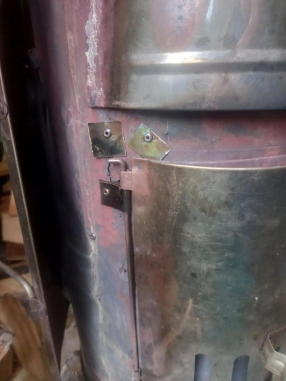

... Когда ОЧЕНЬ прикипаешь к оборудованию, и не хочешь его менять... :-D

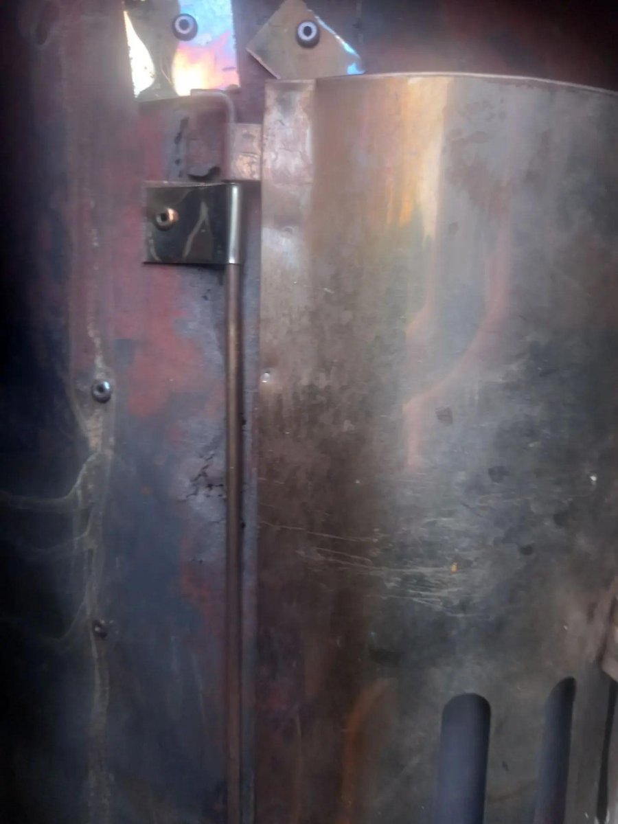

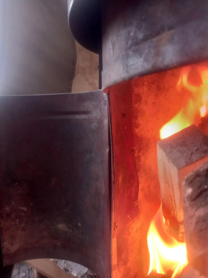

КЦ-4, первая из выпущенных уже для серийного производства, 19 года выпуска. Прослужила почти 7 лет активной эксплуатации (и еще послужит), за это время прогорел колосник и последние пару лет используется ремонтный вкладной, которому еще лет 10 сносу не будет.
А в этом году "кончилась" стенка топки в районе петель дверки, вангую, что свою негативную роль оказала пена от "вонючки", подвешенной в этом районе в алюминиевой баночке на цепочке, при закипании раствора в баночке выплескивалась на стенку топки периодически (это к тому, что чем меньше разной химии контактирует с нержавейкой, тем лучше).
Кусок притопочного листа на заклепках изнутри - дешево и сердито, посмотрим сколько прослужит :-)
Новая КЦ конечно уже готовится к отправке, но пока не готов расстаться с "ветераншей", еще поработает в дачном стационаре летом.
