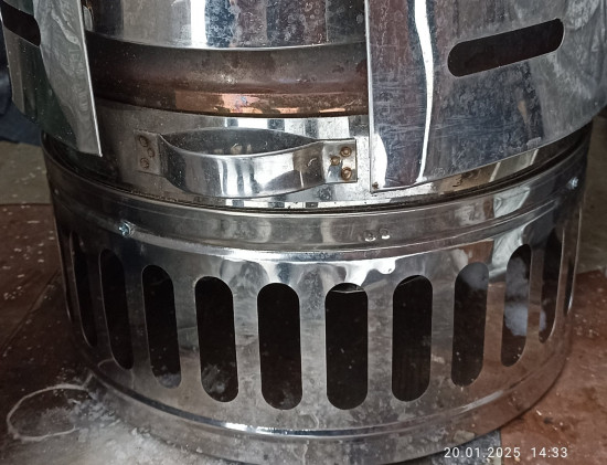

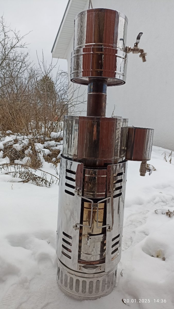

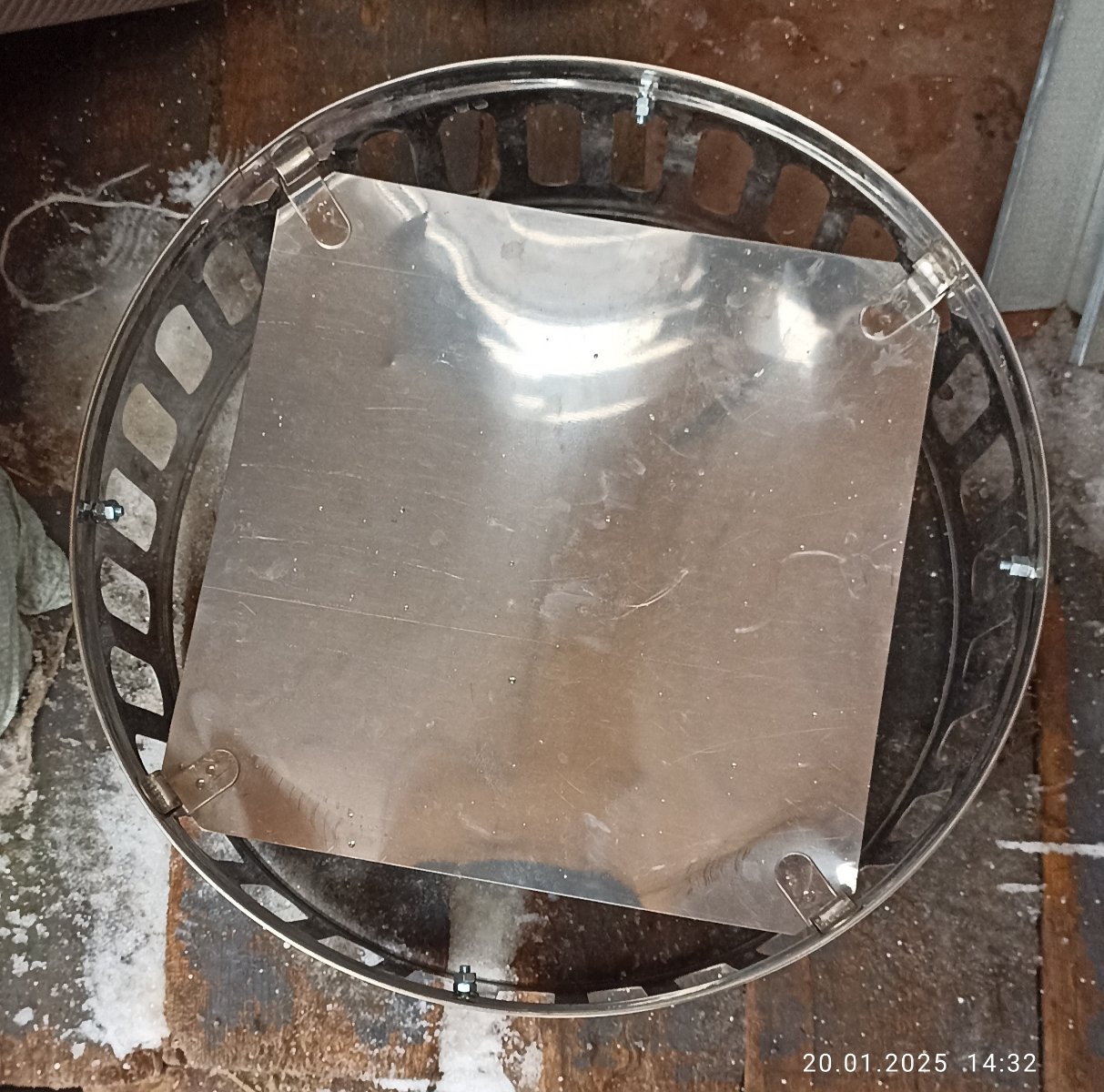

Как вам такой обмен краниками. Высота визирного бака,примерно как воды в основной заливаю,хоть один раз попробуешь,хочется везде такой поставить.Сложно найти в городе медные и другие уплотнительные кольца на трубу 1/2,но нашлись. Заодно в подиум КЦ-4 добавил винтики 4 шт,что бы печь не проваливалась.
Пи.Си. Сегодня всё подготовил,на днях попробую,КЦ-4 отдельно,Парафон-4 отдельно
Последний раз редактировалось Шалаев Михаил 20 янв 2025, 12:05, всего редактировалось 2 раза.

Михаил, уже тестировал по такой схеме ?

Михаил, вы приварили визирный бак к кц-4? Или у парофона-4 он съёмный? Думаю данная конструкция будет работать хуже штатной кц-4.

Там всё съёмное/разъёмные. Не попробуешь не узнаешь
