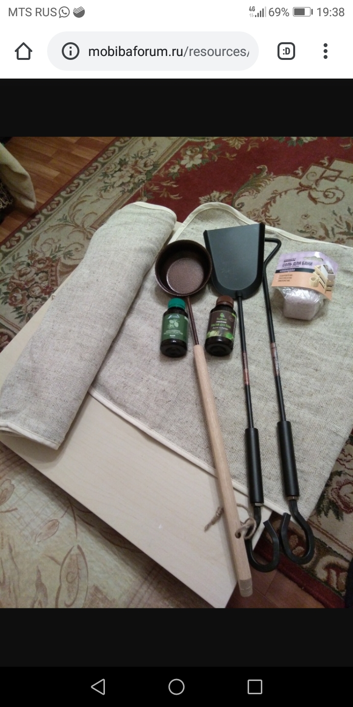

Alex Red Алексей приобрети совок на длинной ручке и перчатки сварщика. Совкам очень удобно угли и пепел убирать. Так я совком вчера засыпал в печку опилки из под рубанка и труху от Руфов. Подтверждаю что всё вспыхнуло и на этом мусоре /трухе получились кондиции скидывающие с полока. Правда печь было КЦ-4. А в перчатках спокойно можно закладывать дрова в горящую печь. И даже если прикоснёшся к горячим стенкам не страшно.

Да пока обычных строительных брезентовых руковиц хватает. Им лет 20 небось, для бани только пользую. Жалко Мобиба своих не делает.
В магазинах тут только перчатки, а это совсем не то. И пальцы вечно короткие, и материал все больше кожзам всяческий.
Совок на длинной ручке проще сделать, чем приобрести. Был на днях в магазине с сувенирами из России. Жена сказала, что у них там для бани есть всякое.
Пластиковое ведёрко литров на 10, обшитое сосновой вагонкой, - 4,700 рублями. Ну и т.п., в аналогичном духе.
Рукавицы сварщика у меня есть. Но их неудобно в бане пользовать, там 2 пальца есть. А 2 пары иметь в парилке уже перебор...

Alex Red писал(а):Рукавицы сварщика у меня есть. Но их неудобно в бане пользовать, там 2 пальца есть. А 2 пары иметь в парилке уже перебор...
У тебя не правильный мёд. :lol: зачёркнуто. Не правильные перчатки сварщика. У меня с отдельными пальцами и длинные.
