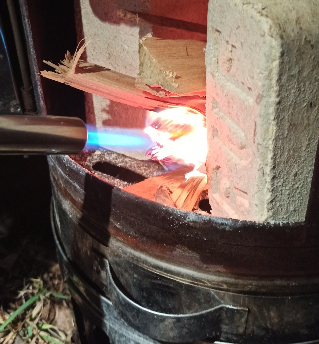

А еще надо стараться холодную печь разжигать не снизу топлива, а сверху или сбоку, чтобы уменьшить количество летучих ХОЛОДНЫХ пиролизных газов, которые на ХОЛОДНЫХ стенках дымохода и бака будут конденсироваться.

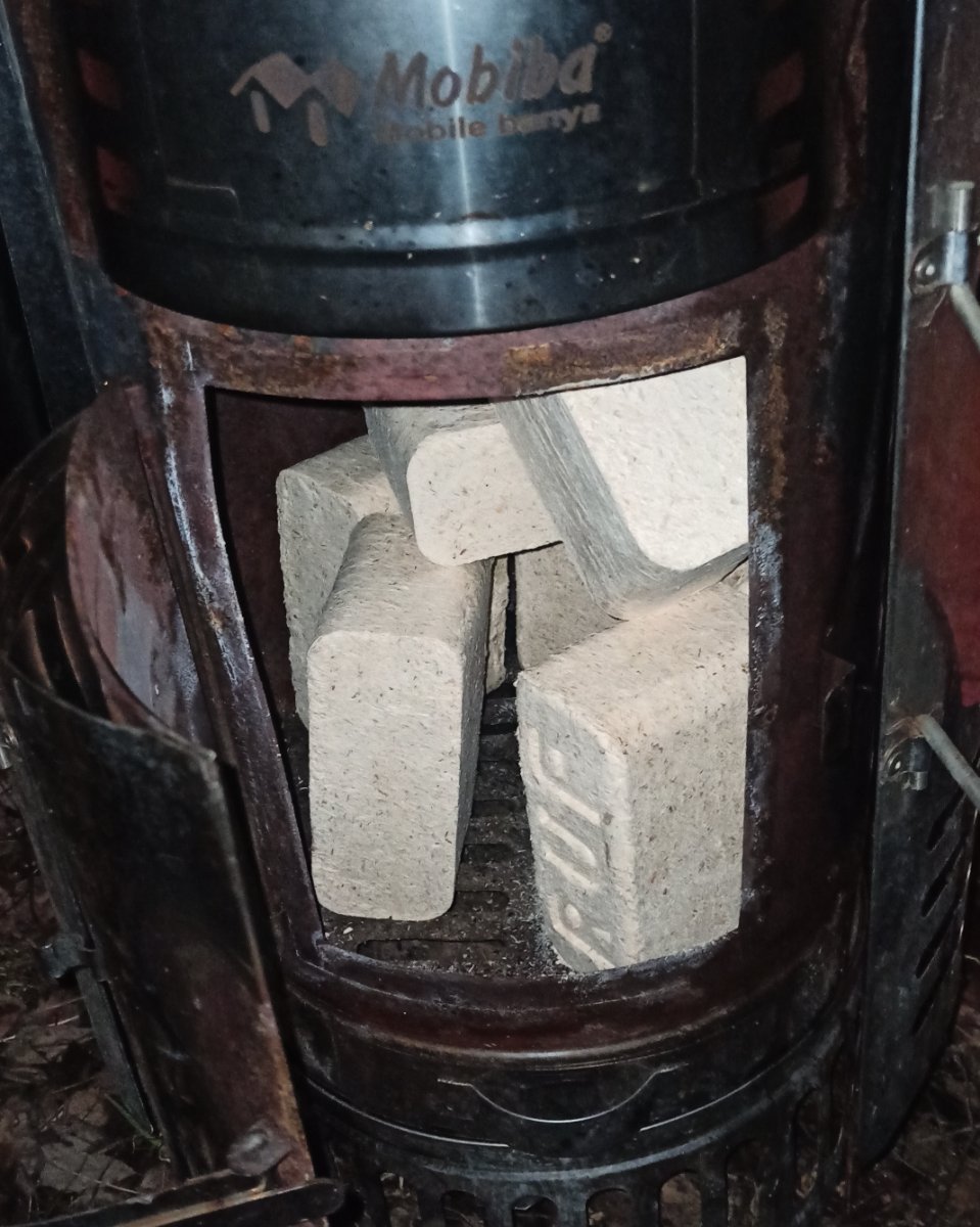

Еще несколько мыслей по Гравицапе. Некоторые возможно повторю.
1. В топку подбрасывать удобно, но перед открытием топки выдвигаем зольник и ждем пару секунд после чего открываем дверцу не спеша. Делается во избежание попадания искр в палатку и возгонки из вверх к потолку и прожига палатки изнутри.
2. При использовании печи ИЗН обязателен, если не хотите в потолке звездное небо. Видел вылет искр из трубы, чего не видел на Медиане, топил теми же брикетами. На следующий день отметины на ИЗН обнаружены.
3. Никак не закипала кружка с листьями эвкалипта, была поставлена на бак сверху. Из-за этого привычный запах при парении с Медианой, где кружка стоит на варочной поверхности, отсутствовал.
