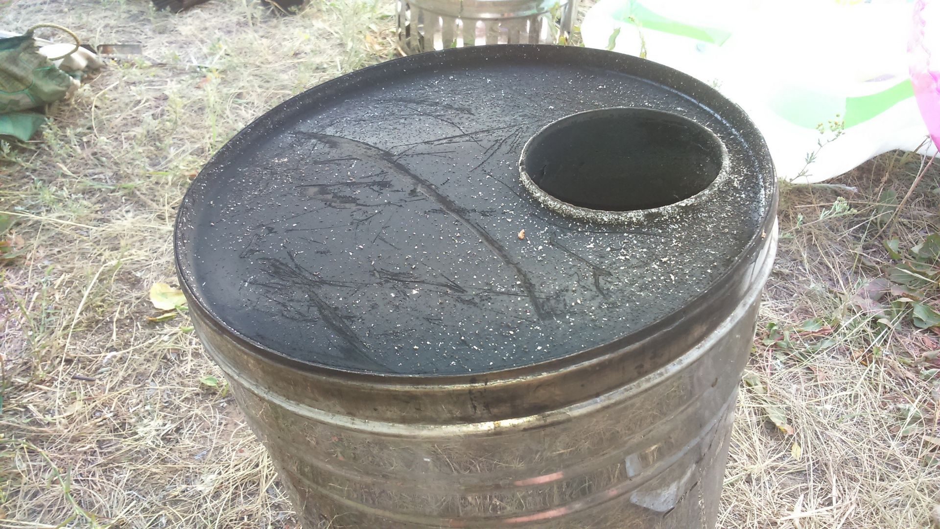

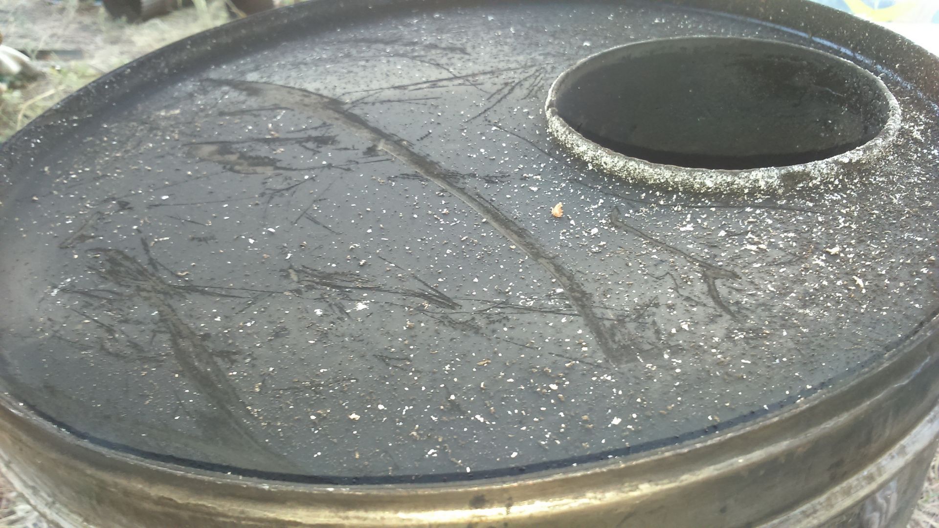

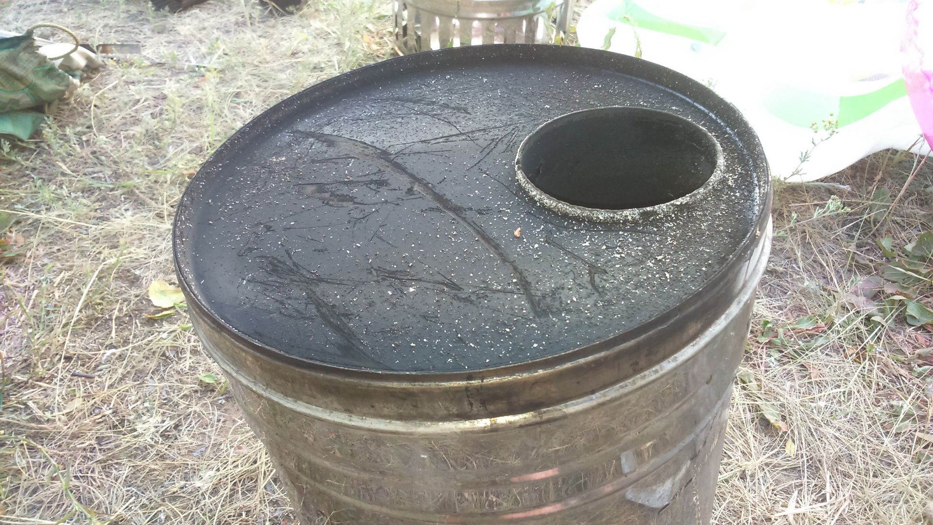

Бигстеп писал(а):Мифодий81
У тебя же дрова термоядерные, все сгорает... ;)
Сфоткай свой бак при случае.
Фото дна бака для воды КЦ-3, почти никогда его не чищу, крайне редко зимой об снег.

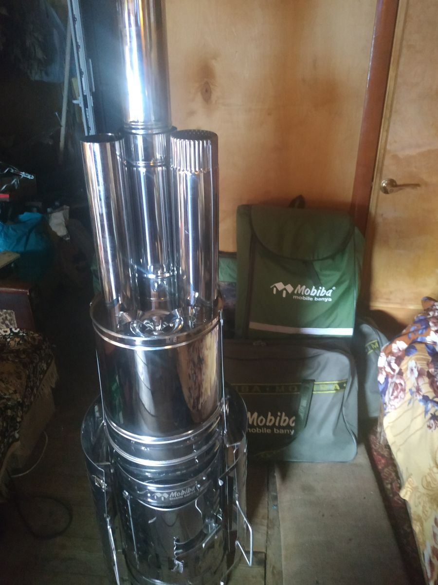

Вот и я стал счастливым обладателем Гравицапа КЦ3. Как я люблю новые изделия Мобибы, открываешь, собираешь и испытываешь детский восторг!
Алексей, поздравляю!
А еще и Кайфандра на заднем плане видна ;)
