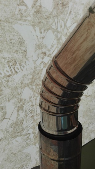

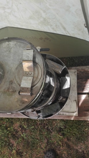

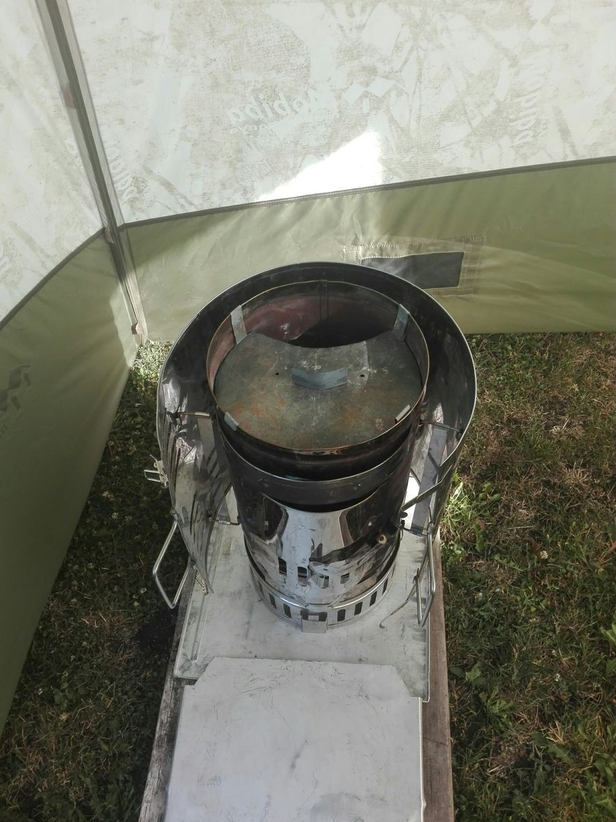

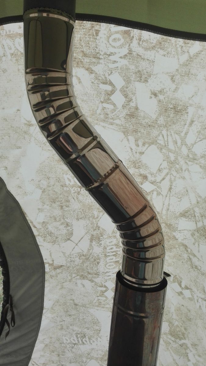

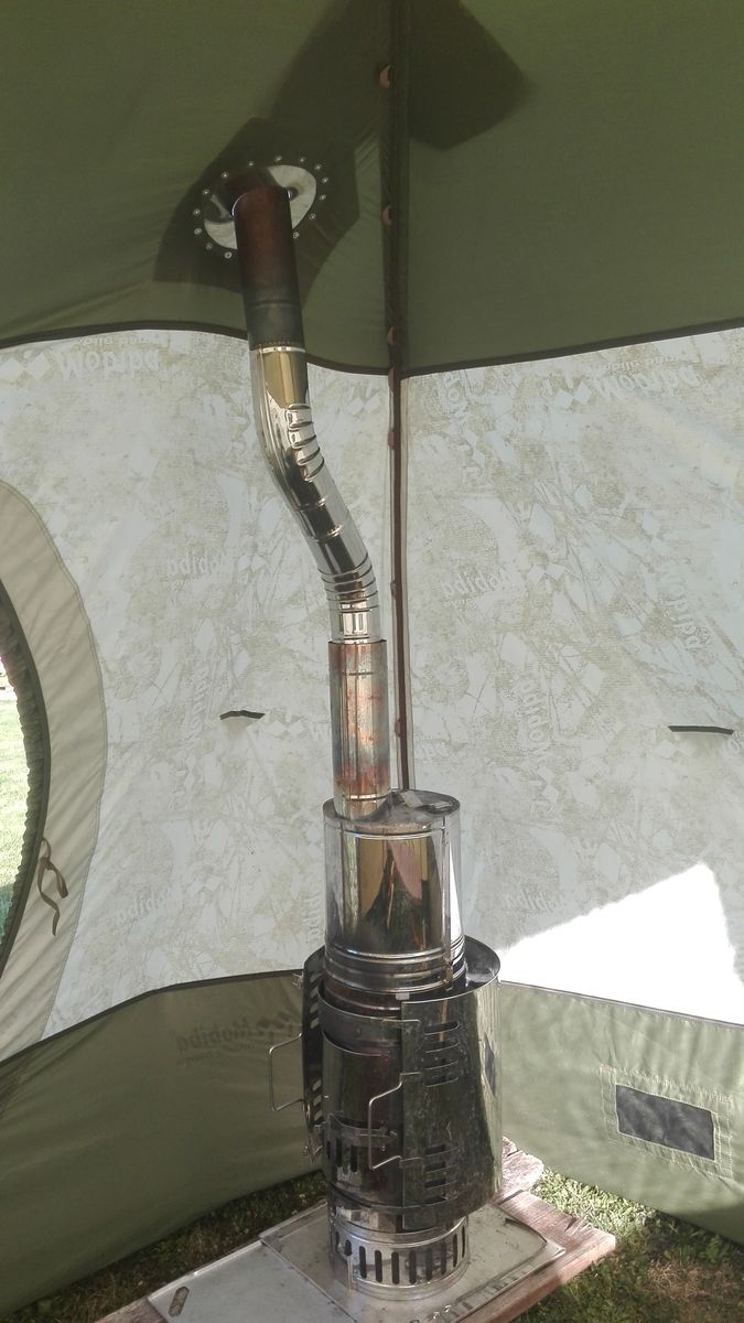

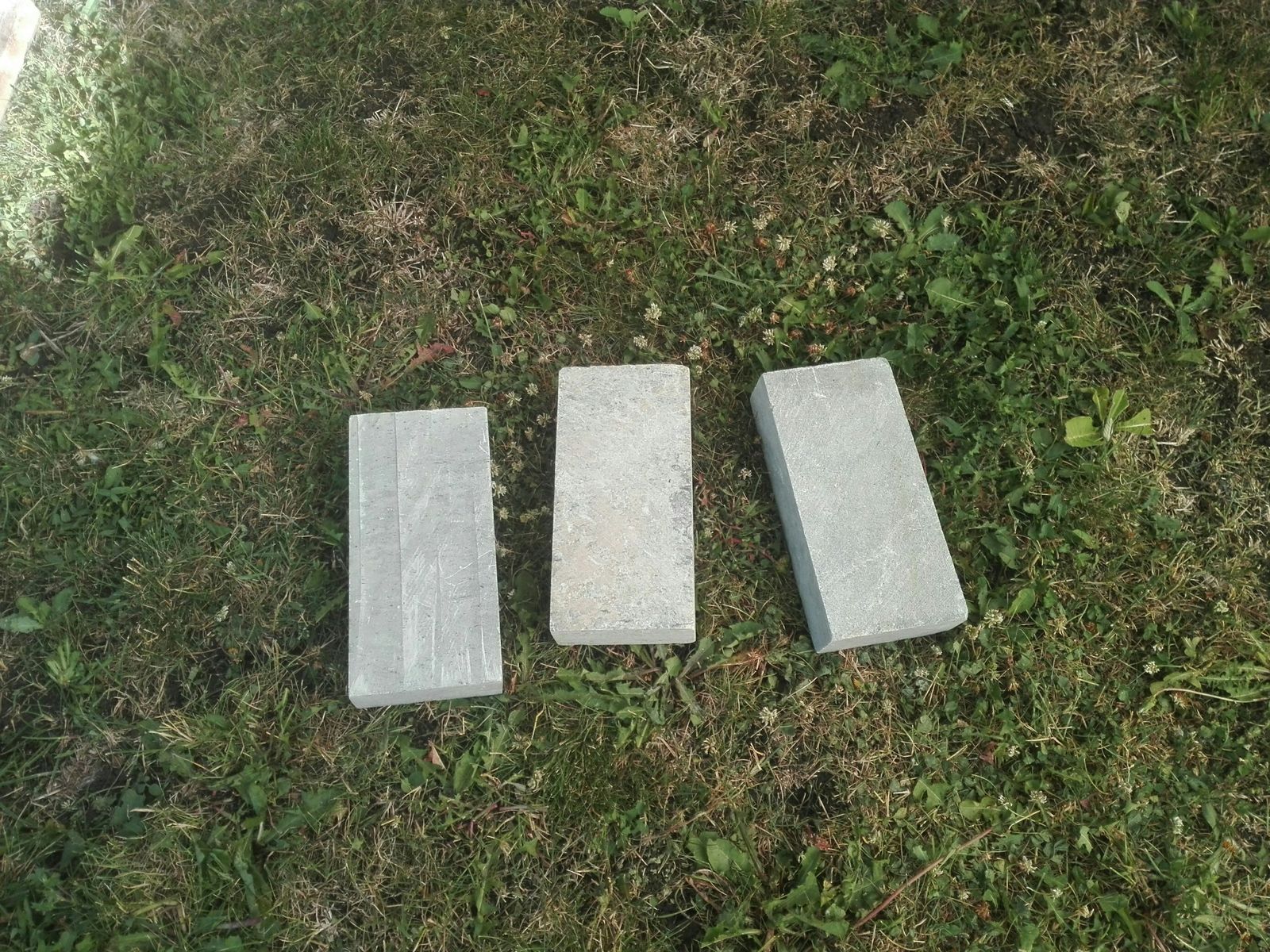

Бигстеп писал(а):Alex Red
Просто пластина дымооборота отлично себя показала, если вы читали дальше, там есть фотки красной топки. Остальные загогулины только замедляют поток дымовых газов. Первый вариант мне не понравился, печь сильно дымила через дверь. Я уменьшил размер, до диаметра дымохода, но пока не получается проверить в работе. Вообще это задумывалось как искрогаситель, но скорее всего и его уберу. Делайте простой дымооборот и получайте удовольствие от бани...
Проверил дымооборот с уменьшенным отбойником, правда добавил ещё два 45х дымохода. Турбулизатор отсутствует.
Ещё прикупил 3 кирпичика из талькохлорита, чтобы топку не проминало.
Не плохо помещаются за конвектором, но возможно напилю их на более мелкие части, чтоб создать некий лабиринт для воды.
Результат теста - стенки красные, вода шустро кипит, но всего 70 под потолком и не более того, новенькие 45е дымоходы почти не поменяли цвет.
Вывод: С отбойником пароперегревателю не хватает огня. Просто пластина дымооборота работала в разы лучше. Отбойник в помойку...
Доклад окончил. :)
Сообщения: 2546
М8П4(с корзиной для камней)
Благодарил (а): 4268 раз
Поблагодарили: 5129 раз
Виталий, попробуй тоже самое без колен. У меня бруски,в трубу печки укладываются хорошо. Все таки КЦ-3 маловата для МБ-15,особенно без камней,много лишних телодвижений делать приходиться. Для комплекта ИНИПИ взял,то что надо,жаль только без окна.
Сообщения: 1440
Благодарил (а): 1134 раза
Поблагодарили: 2313 раз
Шалаев Михаил писал(а):Бигстеп
Вроде на других печах с коленами все работает, а отбойник уже удален. Про бруски не понял.
