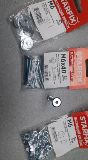

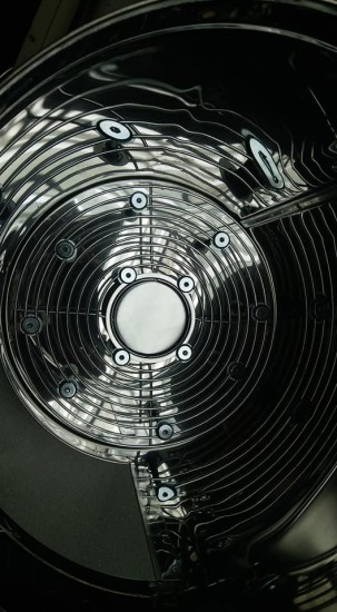

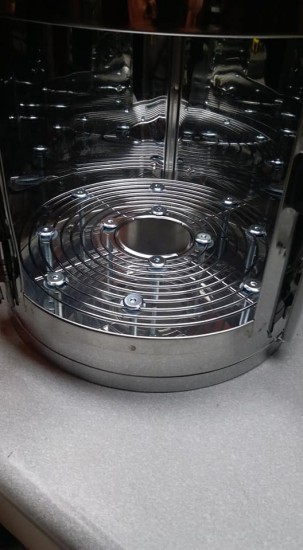

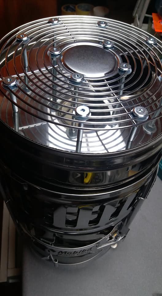

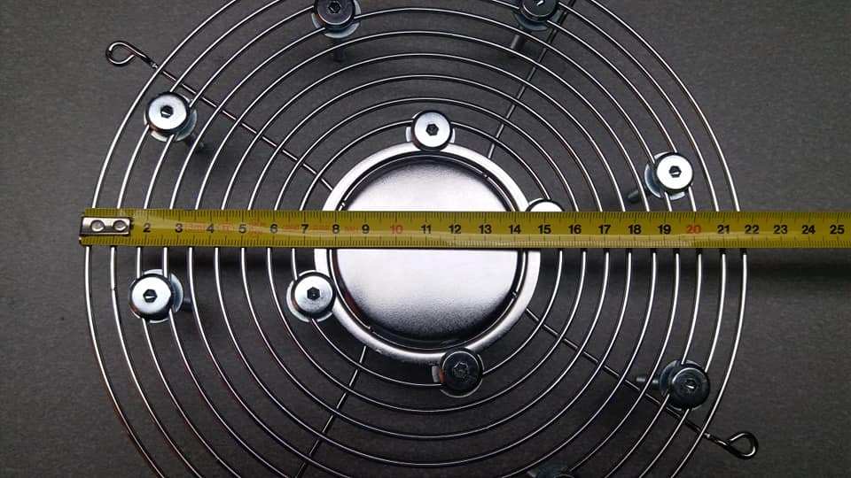

Сергей Н. писал(а):Нашёл у нас похожий - https://deal.by/p66636473-podstavka-pod-goryachee.html Диаметр 20 см пойдёт?
Купил в компьютерной барахолке решётку вентилятора. На Алике тоже полно :
https://www.aliexpress.com/i/3279594530 ... 810cf3713e
https://russian.alibaba.com/product-det ... 49804.html
Винты+гайки+шайбы на М6 И получаем колосник, выдерживающий мой центнер. В процессе можно будет поиграться длиной винтов, подобрать оптимальную высоту колосника над дном топки.

Блестит как, аж слепит. Пора в бой. Высоты и сантиметра хватает.

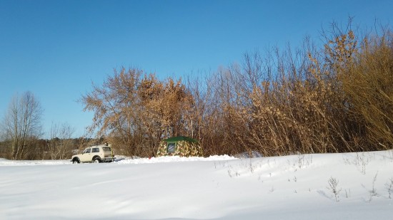

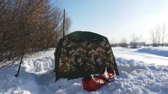

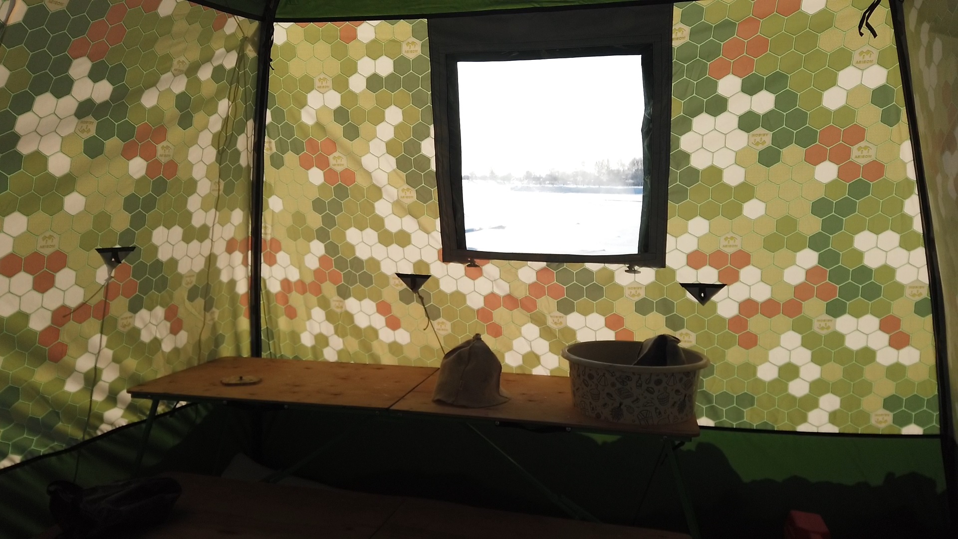

И решила покуситься Жига-2 на пространство МБ-15 зимой. Шок-Мобибо-контент. :shock: :o :shock:
Данный пост и видео никому ничего не доказывают, ни с кем не спорят и ни на что не претендуют. Мне известно, что для МБ-15 нужна печь "Паробомба". И Андрей Николаевич, и Алексей Александрович рекомендовали не проводить данный тест, но А.А. - человек технический, у него всё четко: сказано - не потянет, значит, не потянет. А я - человек творческий. Мне надо.. Да и дома было скучно в субботу.
У меня есть К5 с накидным тентом, но уж очень захотелось нарядить на берегу МБ-15.

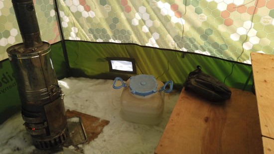

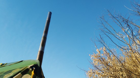

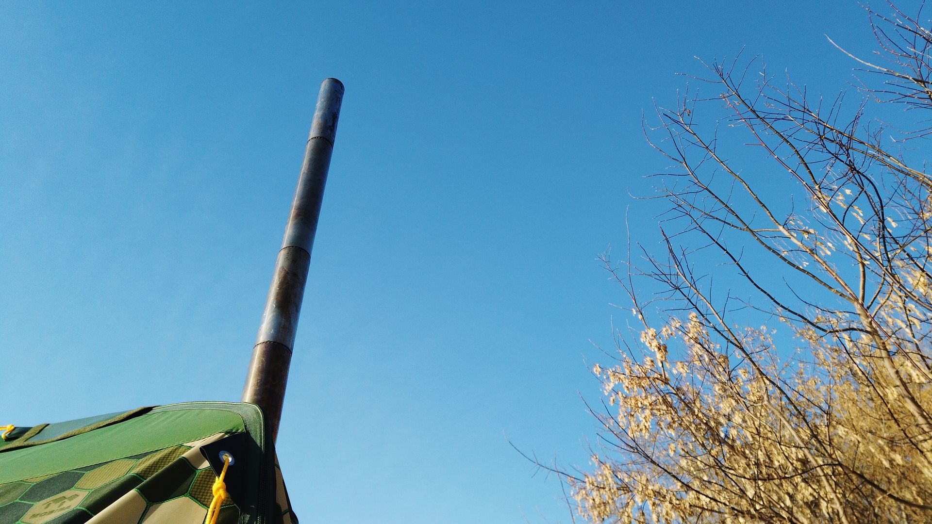

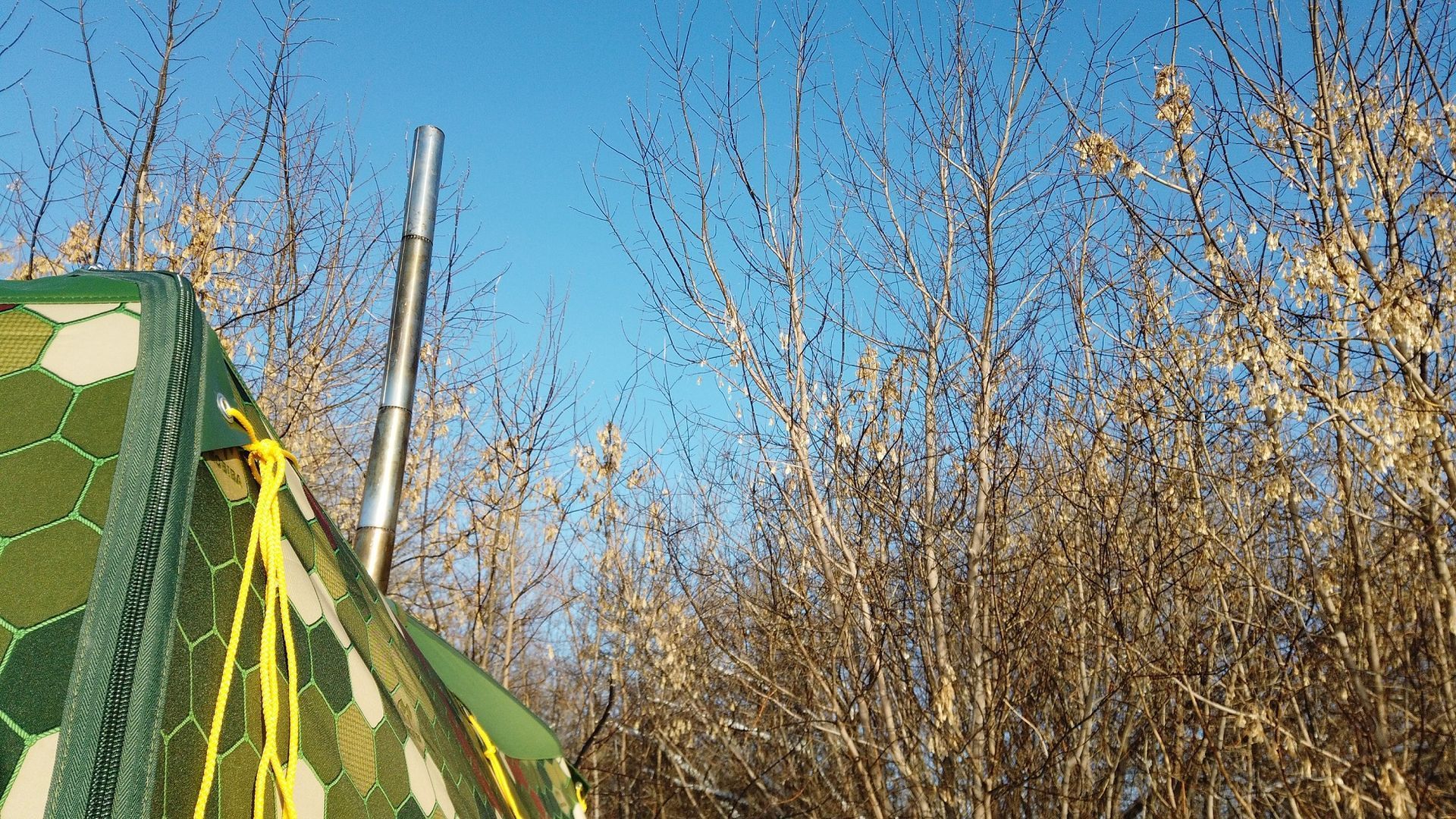

В связи с более высокой МБ-15 на Жигу-2 было доустановлено 2 доп.сегмента дымохода: от Жиги на 75 мм и от Согры на 90 мм в диаметре.

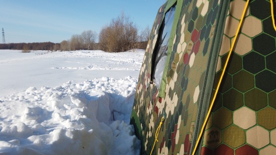

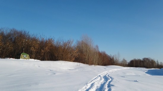

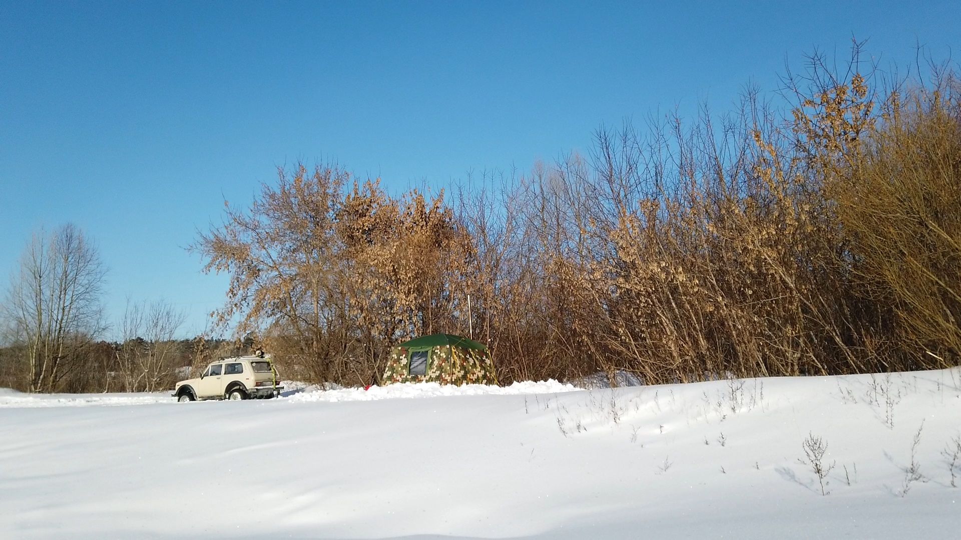

Баню поставил напротив острова Саранок, еще ближе, чем в прошлый раз.
Уличного термометра у меня не было, но по радио и на телефоне показывало -15. В парилке на переходе стены в крышу, согласно показаниям термометра, удалось разогнать до 60 градусов. На пике как-то мелькнуло 62.
Я не являюсь любителем диких банных кондиций, примерно понимал, какие результаты будут с данным комплектом, и мне для одиночного выхода этого результата хватило, удовольствие получено. Ну а супруге и товарищам разрекламировал МБ-15 по картинкам и видео: "смотрите, по сравнению с Кайфандрой в этой бане значительно перспективнее" (взял я ее на лето, сейчас просто разовый эксперимент, обкатка, так сказать - посмотреть, как собирается (вживую), веревочки все сверху подвзязать и тд).
Пока отдыхал на полоке, подошел рыбак: "Хозяин, ау, ты здесь? Что у тебя случилось в домике? ты весь дымишься?" :? - а я ему отвечаю: "Это баня" :) Он очень удивился, про Мобибу не слышал, и не знал, что так можно.
Так же, пока парился и выбегать куряться в снег, обливаться, ловил на себе удивленные взгляды водителей и пассажиров иномарок, приехавших к берегу развеяться.
Ну и для полноты картины прикладываю видео, как что происходило.
по просторности МБ-15 после Рб200 вообще шедевр. Будем искать возможности к лету на более другую печь.

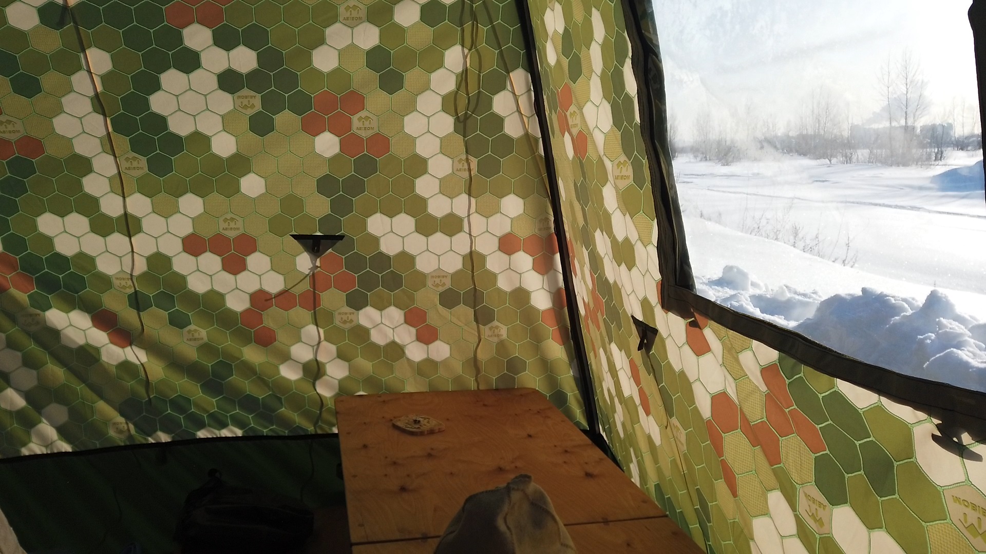

Я прошлой зимой выкладывал где-то в пятнашечной теме свой эксперимент с самодельные подвесным потолком. Этой зимой ещё не доставал пятнашку, в основном ездим с женой вдвоём, десятки хватает. Надо как-то продолжить. Это, конечно, не фирменный внутренний слой, но как бюджетный вариант для зимы вполне. Смысл в уменьшении внутренней высоты, соответственно и объёма палатки печке легче его прогреть. Опять же потолок оказывается двухслойным с приличной воздушной прослойкой, меньше теплопотери. Третий момент - верхний , самый горячий слой парового пирога, оказывается намного ниже, ближе к полку , на котором паришься. Повторюсь, это не фирменный внутренний слой, но тоже работает.
