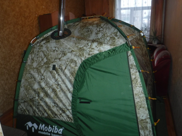

Не удержался, поставил палатку и собрал печь прямо в квартире.
Первые впечатления: новое, оно и есть новое, особенно когда этот товар от брэнда! Сравнить могу только с десяткой. РБ чуть шире по полу, и чуть ниже по высоте, однако в самой высокой точке купола, я с ростом 178, смог полностью распрямиться. Но если передвигаться по палатке, естественно приходиться пригибать голову. Шпангоуты и дверная дуга вставляются в свои карманы более туго, чем на десятке, может пока всё новое. По попкам впечатления не однозначные, как и у многих. С одной стороны ушли от молний, с другой увеличилось время сборки. Будем эксплуатировать - посмотрим. Самый большой плюс для меня - окно! Смотреть на лес и реку через узкие бойницы 104-й - то ещё удовольствие. На вопрос жены по телефону с работы - сможем ли мы зимой в лесу посидеть с Согрой у окна вдвоём за маленьким столиком - ответил да, легко, даже на туристических креслах. А вот смогу ли на рыбалке разместить две раскладушки с Согрой - пока не знаю. В десятке это делается впритык при использовании всех растяжек, в РБ из-за большего наклона стен разместить Согру с двумя раскладушками будет сложнее.
Жигу-2 собрал быстро и без инструкции. Пушинка по сравнению с Согрой, и особенно с Медианой. По объёму тоже песня, что в лодке, что в багажнике авто всегда найдётся место. Новые парогенератор и конвектор ещё только предстоит оценить.
Настроение приподнятое, жду первых испытаний, но пока некогда.
