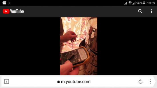

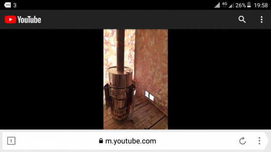

Пробую вставить видео первого заводского испытания.
Комментарий Алексея Александровича--
Предварительно что могу сказать об этой печи? Это по своей сути Мини-бомба. То есть Паробомба в габаритах Гравицапы. Топка чуть шире, вместител нее, а высота чуть меньше. Массо-габарит близкий к КЦ-3.
Пар с нее идет тот самый "паробомбический", сухой, легкий. Температура на выходе из сопла + 450-500 градусов. Той прежней сырой "злости" в этом паре уже нет. Поэтому он больше понравится ценителям легкого пара, женщинам и детям.
Испытывали в МБ-10. Судя по тому, что Константин Викторович без перчаток едва мог протянуть провода термопары длиной полметра к соплу пароперегревателя, а я не смог снимать видео, потому, что коммуникатор в руках раскалился, - дури в этой печи немеряно.
На первой же закладке температура под потолком улетела к цифре +120. На уровне 1 м от пола было +90. Влажность 25%. Если снижать температуру, влажность начинает наростать. Но я не знаю, насколько разумна идея поставить эту печь в К5. Наверное с учетом зимы, захода нескольких людей будет самое оно. Не будет провалов по температуре.
Но одному сидеть в К5 с этой печью да на сухих дровах?.... Наверное только лежа на полу.)))
