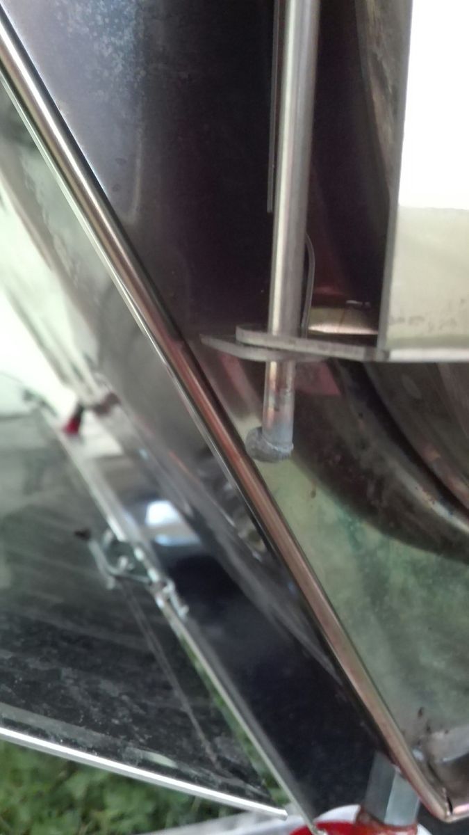

Александр Петрович писал(а): Она отсоединяется)
Я конечно фотки не делал, но у меня помоему, на втором конце капля сварки.
У меня нет, удивился, потом подумал что так надо ( золу вытряхивать так удобнее) :!:
Сфотографировал свою дверцу, капля сварки все же есть.
Re: МегаСогра Универсальная печь
Виталя, я уже на предыдущих фото разглядел) Видимо это судьба, чтоб стекло сделать :!: А так, если надо то немного шлифануть и тоже съёмная будет :shock:

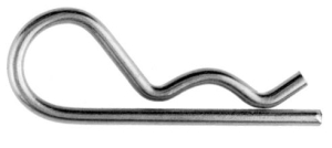

Вставьте туда шпильку
Или кольцо
Будет вам и фиксация и съёмность. :P
Когда дверка закрыта, то ничего и не надо, так всё прижимается, ну а открывать в основном тогда когда она плашмя стоят будет, либо вертикально когда доставать буду всё из неё, в этих положениях итак не выпадет. За совет спасибо, может быть как говорится при случае)
