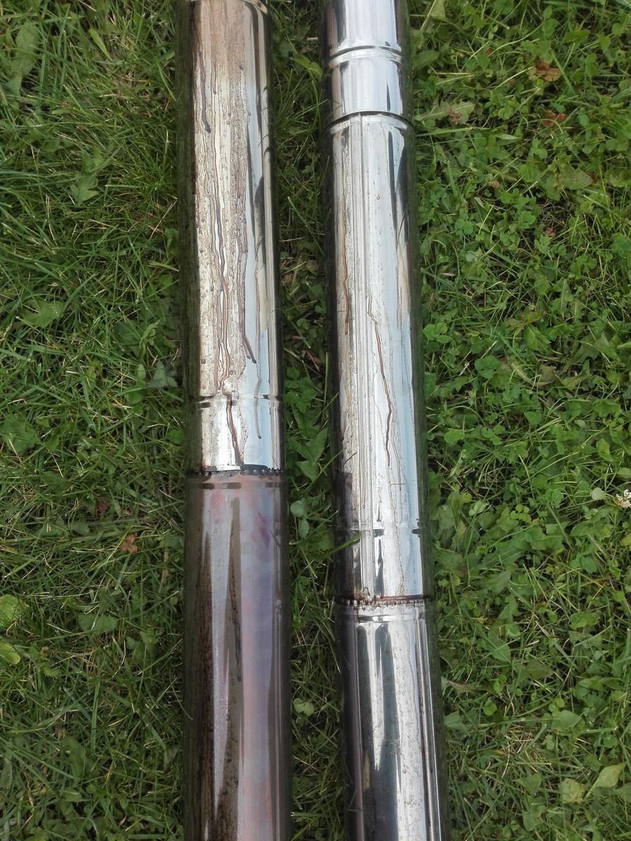

Единственный большой минус, это конденсат протекший по наружке труб. Для Согры надо все таки дымоход по конденсату делать в любом случае. Но это либо 2 переходника, либо спец бак/парофон по конденсату.
На подброс дров почти не отвлекались, первый раз разжег, второй раз набил полную топку перед парением и третий раз подкинули несколько полешек в процессе. За 4 часа израсходовали 1,5 охапки нормального размера дров.
Буду ли я еще раз использовать такую связку еще, наверное нет. В походных условиях проще поставить котелок с водой на варочную поверхность и использовать в традиционном суховоздушном режиме, поддавая постоянно на камни.
P.S. чем-то можно подтеки конденсата убрать или только выжиганием?
Re: ПЕЧЬ «МегаСогра»
Боюсь что выжигание не поможет, только если каким образивом ( содой, или ещё чем). Виталя а зачем, на работу же не влияет,а эстетика...так ты подольше внутри будь, да наверх реже смотри и всё :mrgreen:

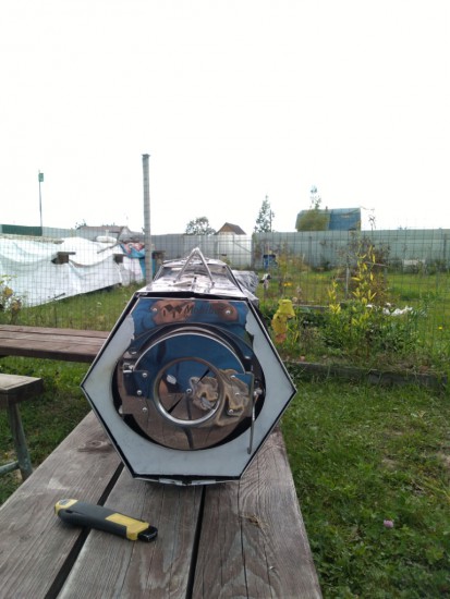

А вот еще... Установил колосник ближе к передней стенке. В задней части образовалась кучка угля на дне и туда поступал воздух, дно топки в этом месте ярко светилось и его немного повело. Печь все выдержала, но наверно так лучше не делать.

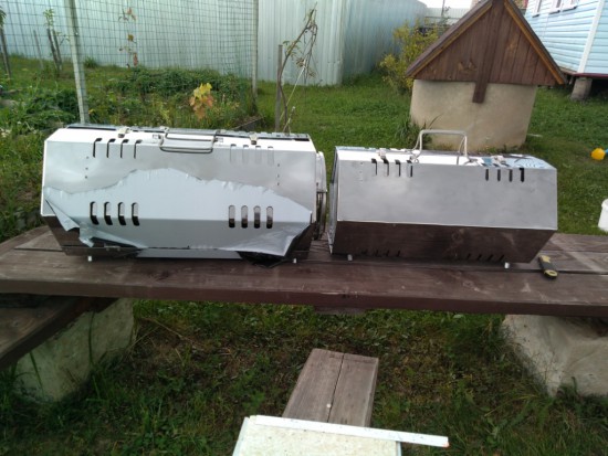

Благодарил (а): 3340 раз
Диастел писал(а):А есть у кого возможность сфотографировать рядом Мегу и Согру?
По длине заметна разница. А по ширине не очень ( в собранном состоянии).
Последний раз редактировалось doxtor02 22 сен 2019, 21:18, всего редактировалось 1 раз.
Поблагодарили: 20254 раза
По длине заметна разница. А по ширине не очень.
Если печь одна, то можно не сразу и понять, какая это модель. Только по дизайну дверки и по характерному расположению декоративных отверстий на конвекторе.

Бигстеп писал(а):....P.S. чем-то можно подтеки конденсата убрать или только выжиганием?
У меня, когда я купил свой первый комплект ИНИПИ+ КЦ-1 и поставил бак, тоже появились подтеки конденсата. Пришлось сделать переходник и поставить трубы по конденсату,а очищал их металлической щеткой для посуды с водой. Из шланга лил воду на трубу и аккуратно, не сильно нажимая, тер щеткой, все отмыл.

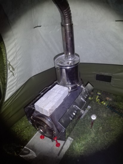

ездил в выходные 11.10-13.10 отдыхать в Горы ( на Большой Яломан )
утром вода в ведре образовывала 3 мм лед
жили в Р34 вдвоем с женой топили мегасогру.
Мсогра кушала много ( пачку руфоф забил за раз + дров ) спал можно сказать голый на каремате без спальника ))) но в таком режиме вставал подкидывал раза 3(легли в 8 вечера встали в 9 утра ) конечно к прогаранию становилось прохладно и укрывался спальником.
правда в этот раз руфы из леруа оказались плохими, кто делал не нашел, до этого там брал были отличные ( делал алтайлес ) и пачки хватало в обычной согре в 104 на ночь и было комфортно (весной на первомай )
