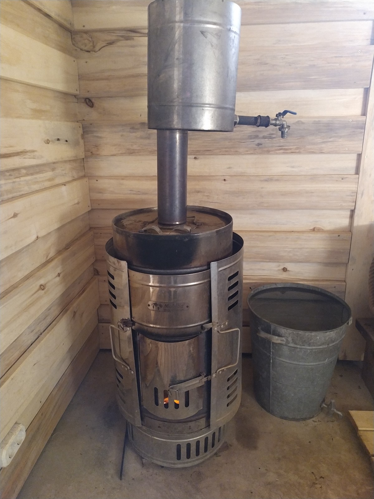

Очень даже Паробомба в моей парилке работает.

Мет Ден писал(а):Очень даже Паробомба в моей парилке работает.
Розетка слева от печи для чего?
