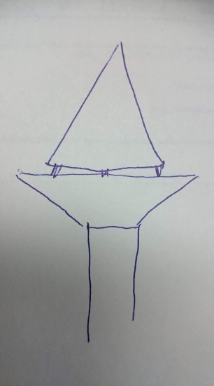

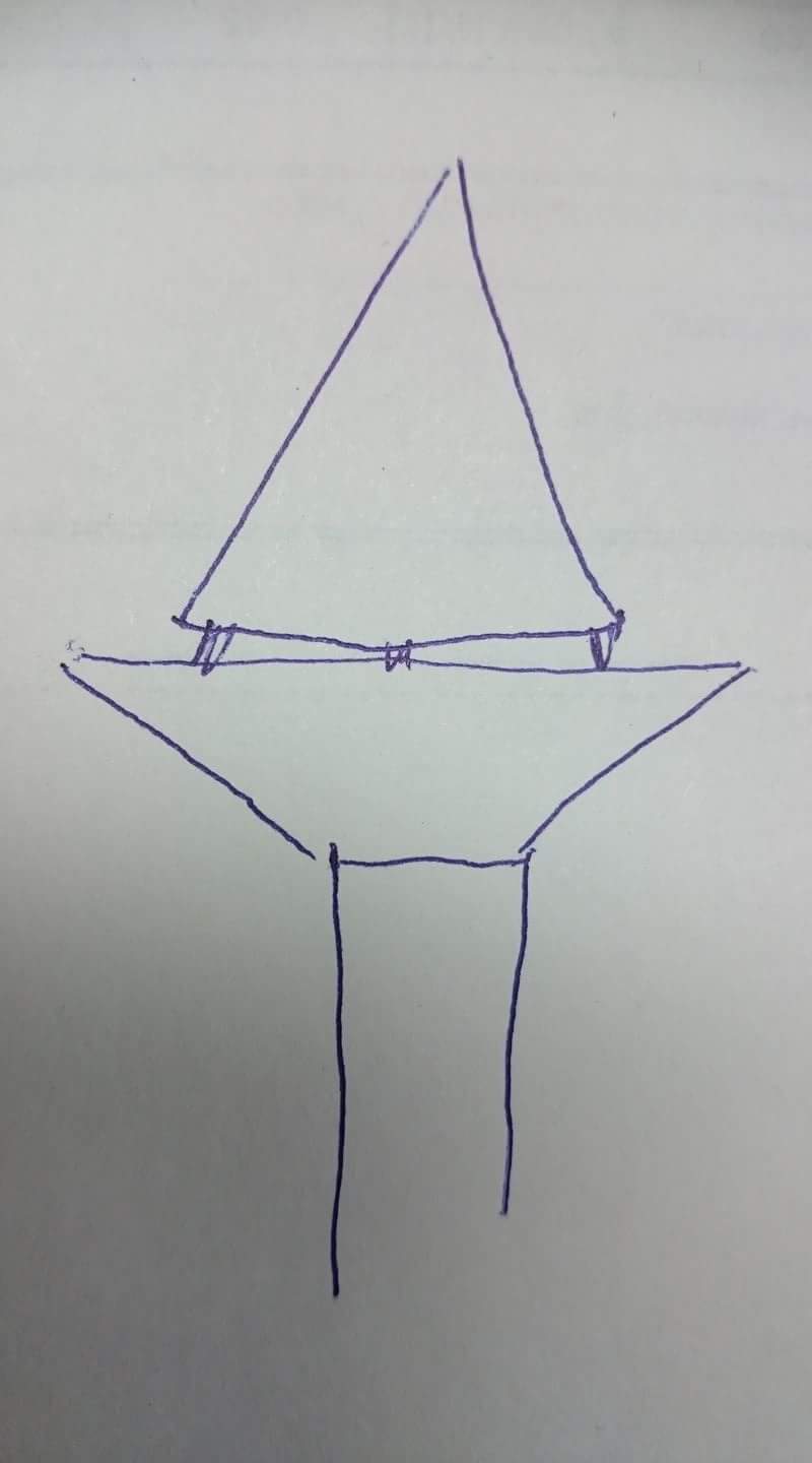

Продолжу тему бреда. От осадков у Мобибы была насадка на дымоход. Если ней добавить снизу а-ля блюдце, возможно искры вылетая из трубы, упрутся в верхний конус, отскочат от него и упадут на нижний,где и погаснут. За художество сильно не пинайте:
Re: Искрозащитные накидки (ИЗН) для МБ
Сереж, это же получается дефлектор по сути, правильно? А как он влияет на тягу? Правильно, отрицательно влияет. Опять же, насколько я помню, дефлекторы шли только на "Согру", на другие печи - нет. Что же говорит по поводу этой детали изобретатель и производитель? А говорит он вот что:
АлексейАлександрович писал(а):Палыч! Да не одевайте Вы дефлектор на Согру. Я вообще передал на производство, чтобы их перестали производить. Ненужная вещь.
Первоисточник здесь: http://www.mobibaforum.ru/nashi-drugie- ... 5-765.html, ближе к концу страницы.
Это я к тому, что эта маленькая деталь может полностью поменять всю динамику печи. Да и искры она практически не гасит.
Большой Палыч писал(а): Это я к тому, что эта маленькая деталь может полностью поменять всю динамику печи. Да и искры она практически не гасит.
Может и так. Таких тонкостей не знаю. А такая красивая идея была... :D

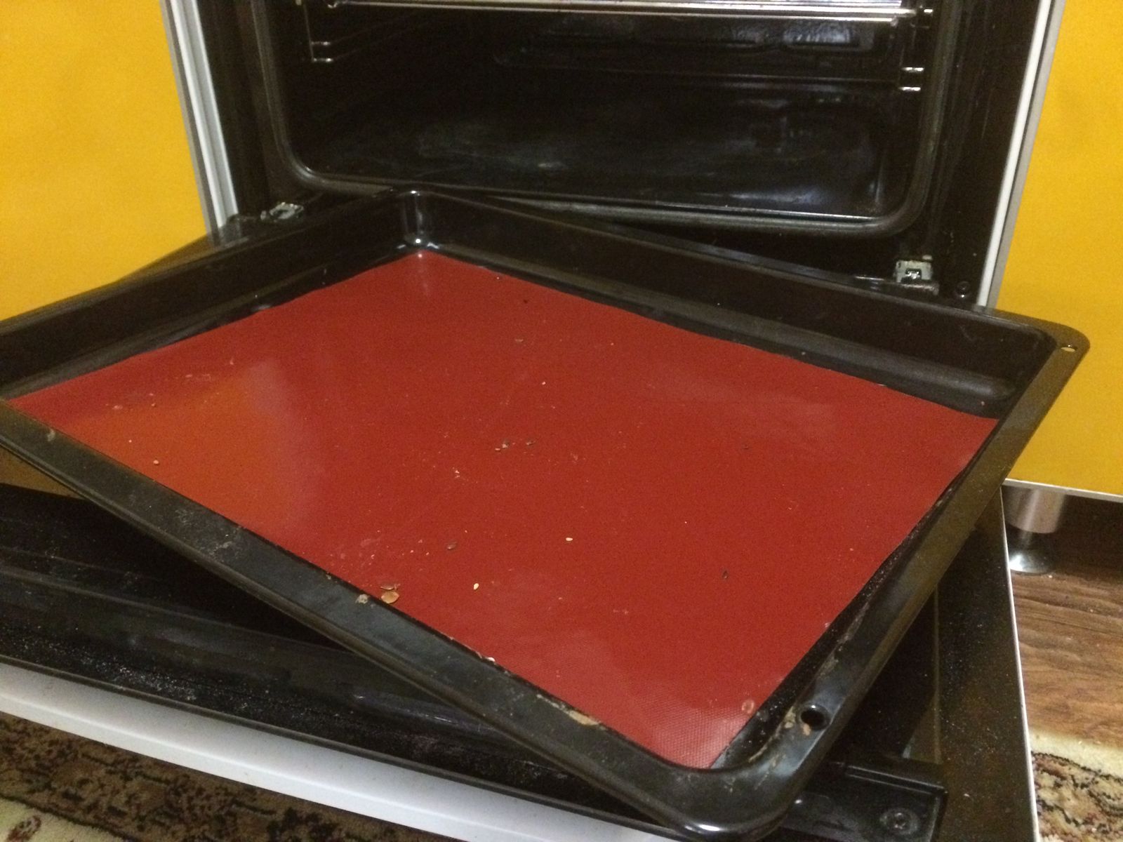

Вот, господа Гвардейцы!
ИЗН)))
Непрерывная работа при 250 градусах Цельсия около часа!
Хлеб удался)))
У кого есть желание сшить ИЗН на МБ - велкам!
Сообщения: 3143
Благодарил (а): 3867 раз
Поблагодарили: 2555 раз
Алексей, а можно поподробнее ?
uri
Сообщения: 469
Хочу купить: Тянет на МБ10...
Благодарил (а): 720 раз
Поблагодарили: 344 раза
Сообщение uri »
Мифодий81 писал(а):Алексей, а можно поподробнее ?
Конечно! Это кондитерский коврик для выпекания, основа какая-то ткань!
Он пожестче чем Мобибовская ИЗН и стоит, судя по интернету, прилично! Видимо потому, что пищевой! Точную цену не знаю - этот был подарком.
и только собственный опыт использования подскажет работает ли!
