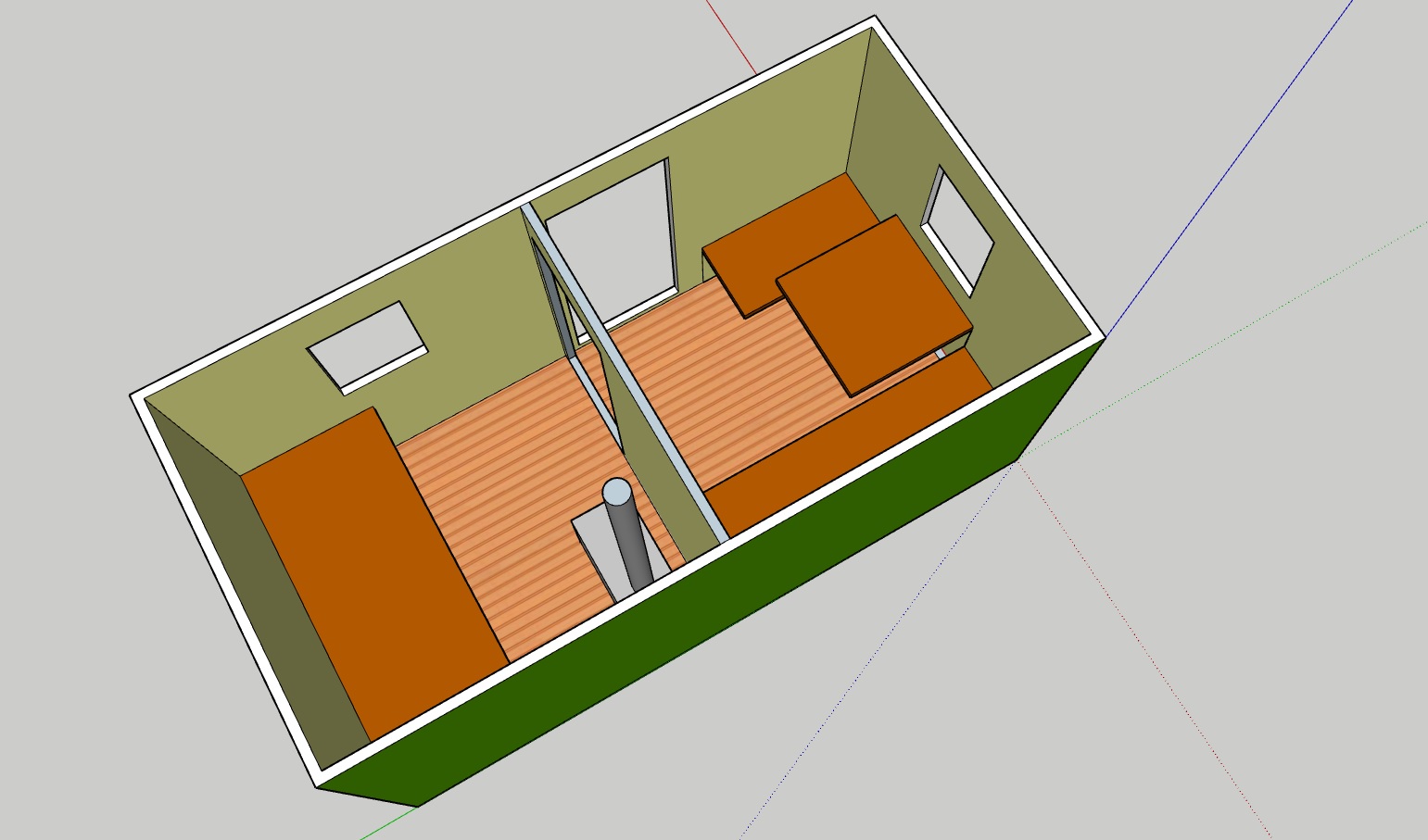

Пока хочу что то такое по планировке.

glu_iv писал(а):Пока хочу что то такое по планировке.
В бане один полок?
Re: Полустационарная мобиба
doxtor02 писал(а): В бане один полок?
Да, один. Не вижу смысла в парилке 2х2 метра городить больше.
Хозяин, барин. Кстати, с женой же будешь ходить, она на лавочке будет сидеть? Пока ты будешь на полоке лежать- балдеть. ;)
Печь какая?
