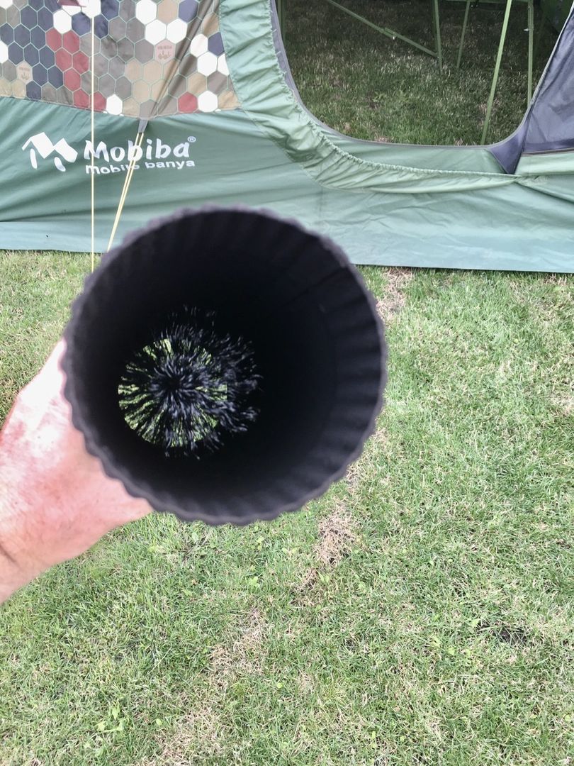

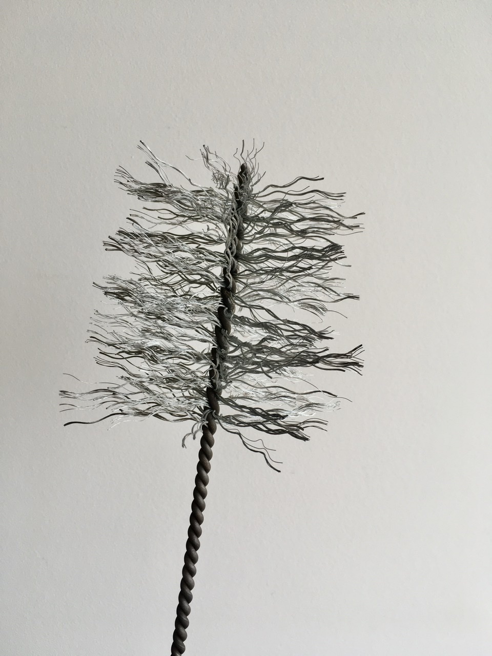

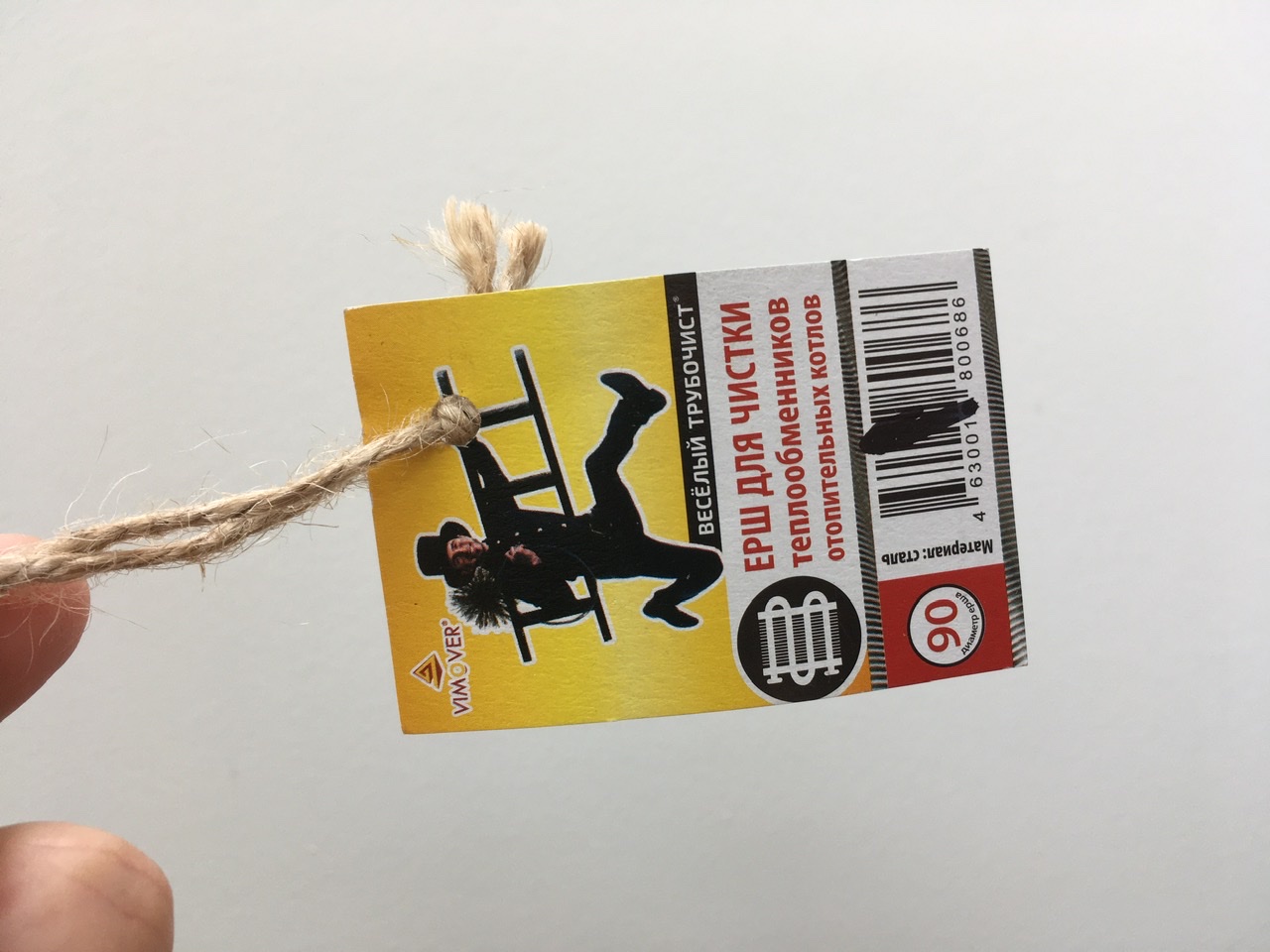

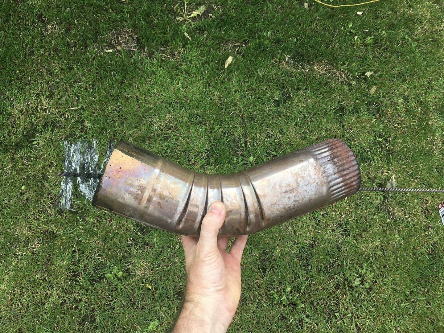

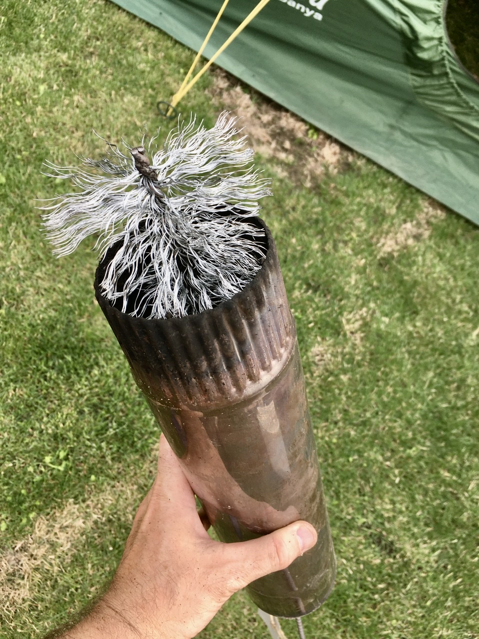

Всем с лёгким паром!
Протестировал ёрш,годный,советую!
Щетина средней жёсткости,ручка гибкая и удобная,по этому легко чистить даже колена 45’. Пару движений туда-сюда,и всё чисто!
https://ozon.ru/t/VPrlM5N
Пы Сы; лучше чистить после банных процедур,что бы при сборке не тратить на это время!

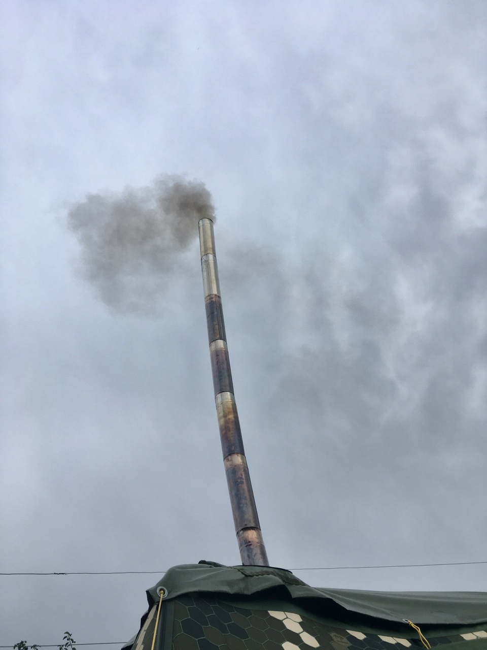

Re: Чистка дымохода!
Евгений Каргин писал(а):Всём привет. А зачем такое количество труб соединять? Это получается штук 10 соединено.
Насколько помню, Андрей Пашков ставил на Медиану двойной комплект (12 сегментов), добавляя еще и растяжки верхнего пояса :lol:
Вообще, те же 8 сегментов для КЦ-4 и Паробомбы абсолютно не лишние, даже скажу что крайне необходимые, причем вполне помещаются в топку, а в Паробомбу и 10 штук залезет. Стабильная тяга, меньше искр долетает до ткани.
Есть правда один нюанс: если используется сдвиг печи при помощи 45 градусных сегментов, то стабильной точки опоры не происходит, и дымоход уводит в сторону, сильно нагружая на излом, и этот излом будет около ввода в бак печи. При штатном комплекте сегментов + 2 колена - можно пренебречь. Если добавлять еще 2-3 сегмента - на свой страх и риск, при ветре может и разомкнуть.

Я с ПБ-3 ставлю 9 сегментов. Либо 9 и маленькая "Z" из двух 45 (стороннего производителя, сдвиг по осям примерно 2000мм).

Всём привет. Ну не знаю у кого как, а я свою паробомбу использую со штатным количеством труб и тяги всегда вполне хватает.
Сообщения: 2474
Благодарил (а): 2902 раза
Поблагодарили: 4258 раз
Евгений Каргин писал(а):Всём привет. Ну не знаю у кого как, а я свою паробомбу использую со штатным количеством труб и тяги всегда вполне хватает.
На чистом поле - вполне хватает. А когда ставите среди деревьев или с краю леса, то лучше сделать повыше. Да и с бОльшим количеством труб, шансов пыхнуть во внутрь при открытии дверки при ярком горении гораздо меньше.
