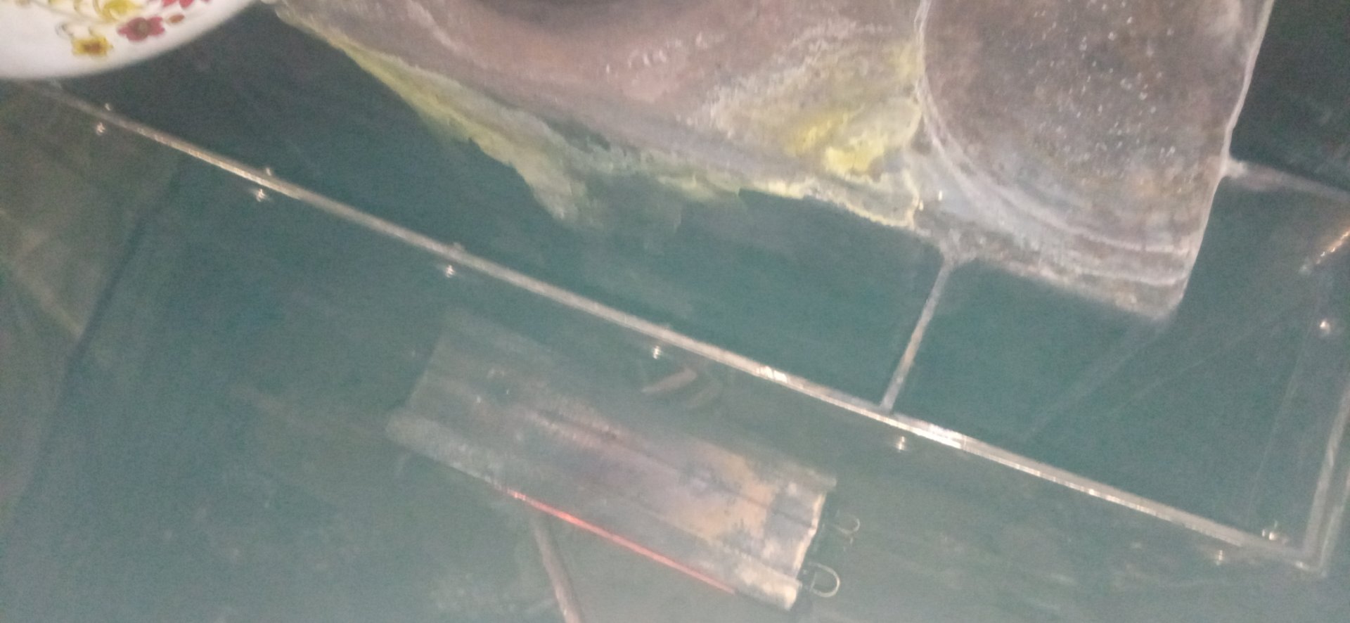

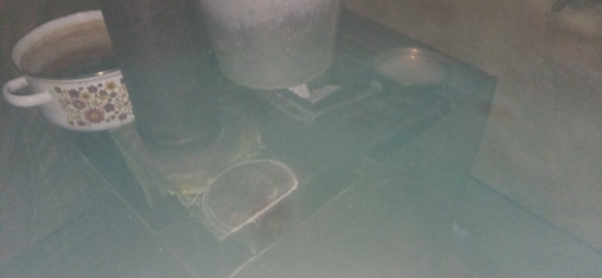

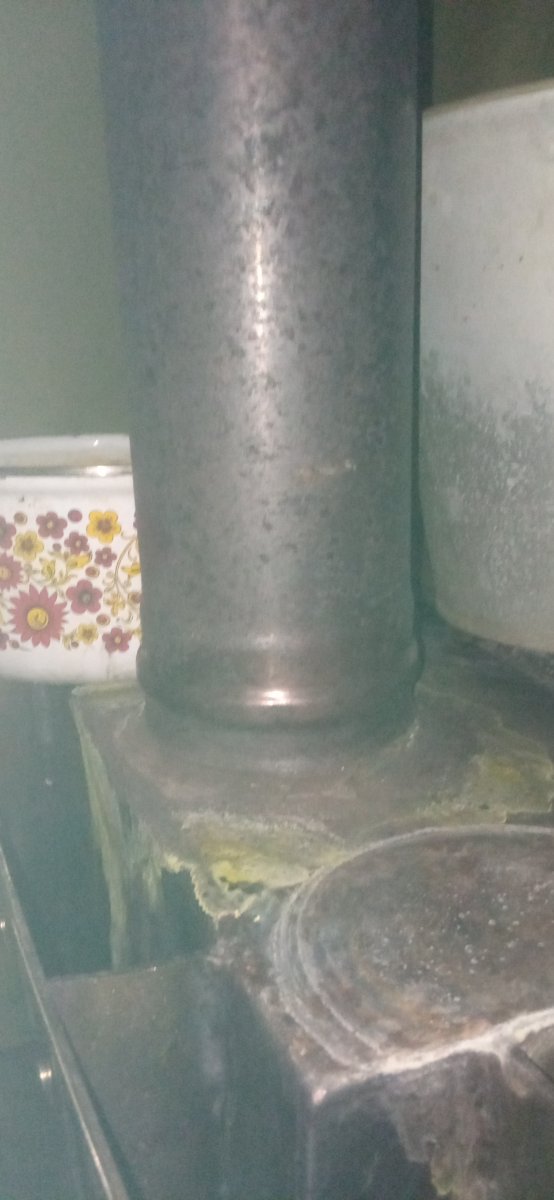

просто мне даже самому интересно сколько прослужит данная печь.... труба даже цветов побежалости не приобрела, стенки до красна не нагреваются, правда в -32 пришлось качегарить стенки до красна, а так до -25 ленивый режим горения.... мобиба рулит и её печи, но она же мобильная поэтому не понимаю критику для мб15 за место стационарной бани в частном доме....
Вообще производители гении просто стоит вопрос а стоит ли строить капитальную баню, если есть мобиба, которая круче 99% стационарных бань.... я к этому веду

просто уменьшить площадь испарения воды... стоит 2 кастрюли и 1 ведро, убрал 1 или 2 вот и влажность меняется, и да для понимания кпд печки скину фото фланца трубы и боковых стенок на режиме, они даже не красные, где то автор данной конструкции даже на ходу дымоход скидывал и дыма нет.... по факту вода на поверхности не кипит, не парит, она тихо шуршит на стенках кастрюльки и испаряется полностью за некоторое время, можно конечно и до красна пустить печь но тогда получается 100% сауна с температурой 140

Да при любом раскладе при 2 раза в неделю она прогорит.... моя тоже прогорит но мб лет 5-10 прослужит не знаю, время покажет

Сейчас с ходу так и не отвечу, тем более я уже писал где-то ранее про сроки. Ну где то за 500 протопок прогорело две перемычки в ПБ-3. Это примерно пара лет эксплуатации. Только поэтому поменял её на новую. Люблю периодически технику менять, а не гонять её до последнего. Как посчитал, для среднестатистического человека, столько протопок это около 10 лет эксплуатации. Топлю сухостоем из ближайших лесов.
