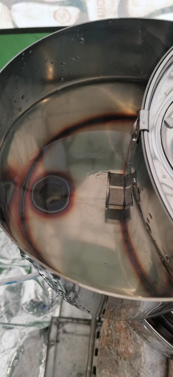

Re: Мини-парофон. Парофон-4.
Первое что делаю, - из носика убираю пластиковый рассекатель.
