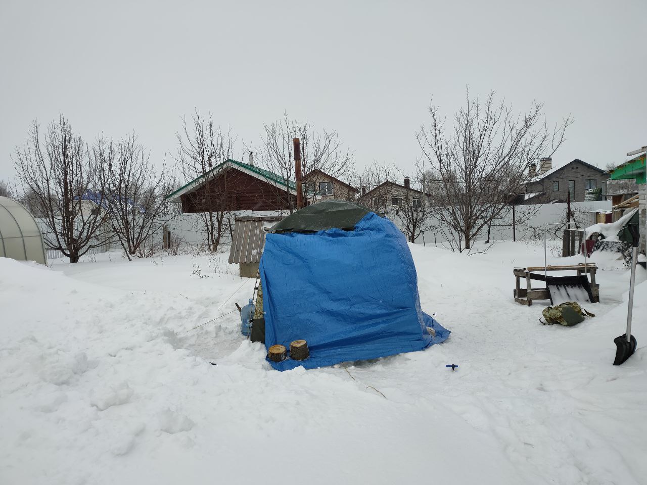

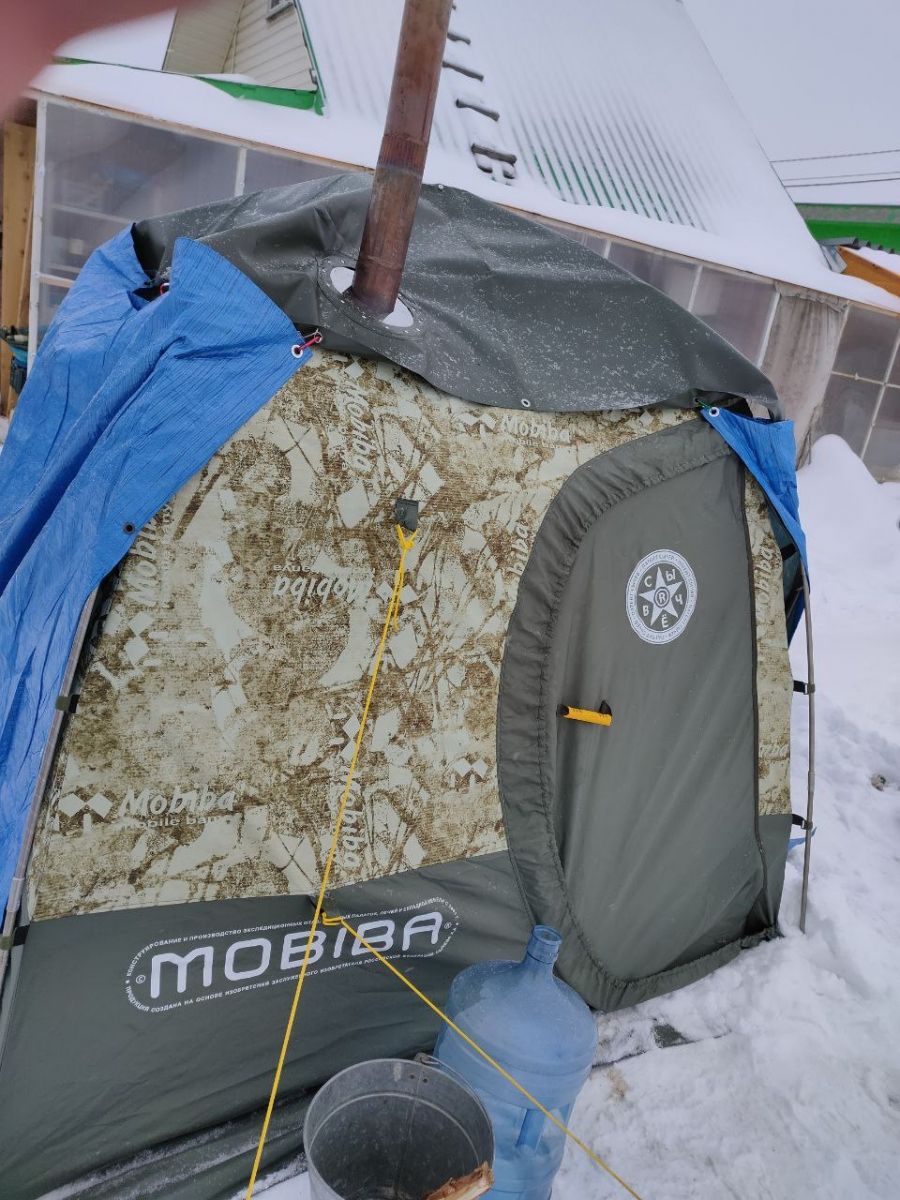

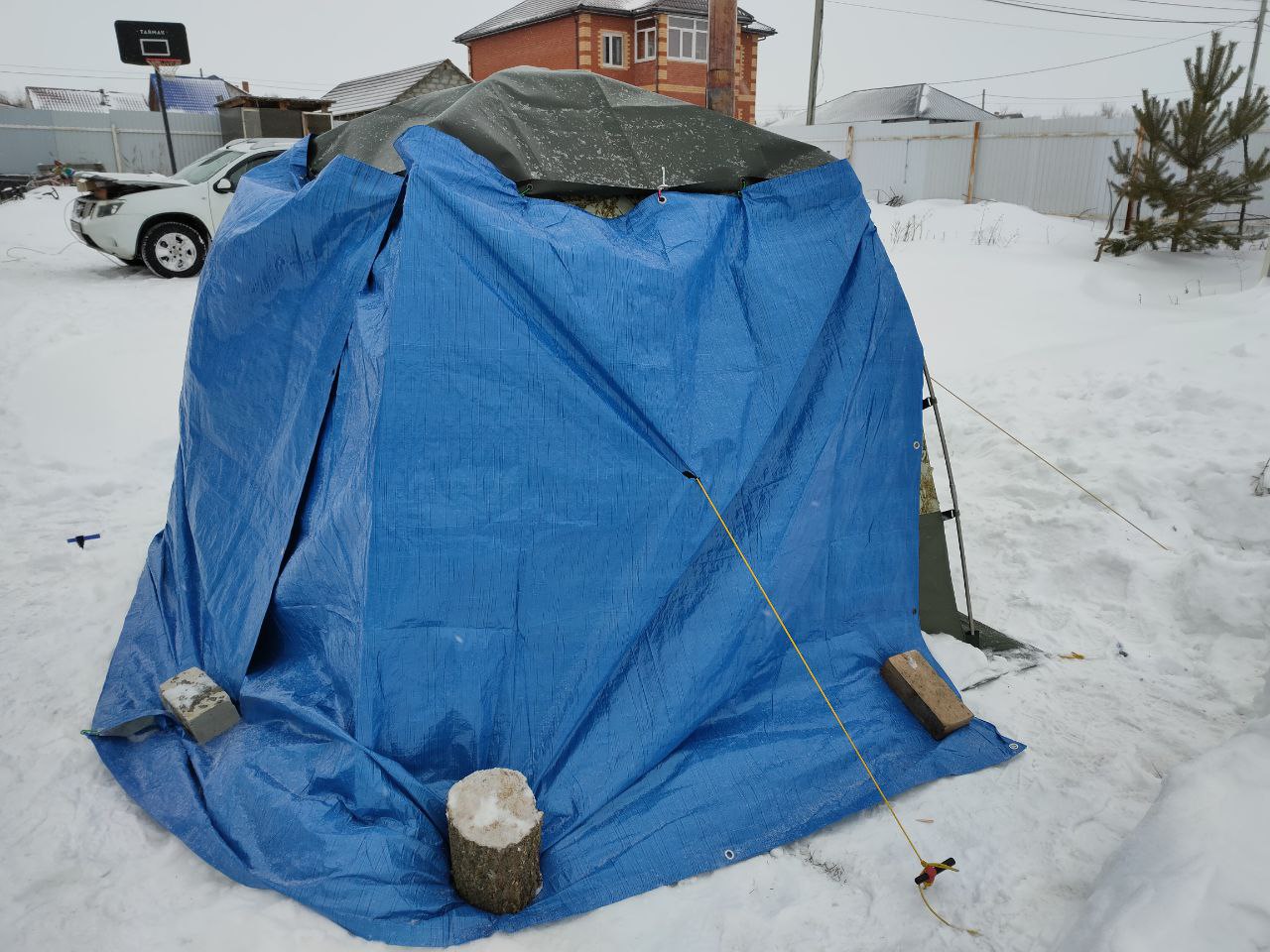

Сегодня у товарища на даче опробовали бюджетный зимний вариант самодельного второго слоя.
В ИЗН сделали дополнительные люверсы. Два самые дешевые тенты 2х3 из леруа плотностью 70г/м. В тентах были также проделаны дополнительные люверсы к штатным. Тенты были натянуты с наветренной стороны и скреплены между собой.
На улице было -13 градусов и ветер 3 м/с.
Если в Жигу-3 заложить 3 брикета RUF, то температура на полке получалась где-то 45. Печь то работала, то не работала. Поддавали дополнительно на камни.
В конце заложили уже 4 брикета печь пошла работать и температура поднялась до 60. До конца уже не выдержали мы.
Конденсата на закрытых стенах не было, они были довольно теплые.
Из минусов - эстетика :D

PavelVR163 писал(а): Из минусов - эстетика :D
Главное кайфанули,остальное всё детали. Тарпулином пользуются многие. Сейчас у меня плотностью 120,можно и на землю постелить под тёплый пол,можно и как ИЗН,можно как и вы с наветренной стороны на баню закрепить. Универсальная вещь.

PavelVR163 писал(а):Если в Жигу-3 заложить 3 брикета RUF, то температура на полке получалась где-то 45. Печь то работала, то не работала. Поддавали дополнительно на камни.
Привет.
1- Брикеты РУФы надо разрубать топором на минимум 3 части. Целыми их в банную печь кидать не стоит.
2- что нибудь стелили на пол? Зимой надо обязательно что то стелить. Большинство укладывают пару кусков пенофола 10 мм, чаще всего он идёт фольгированный. Фольгой обязательно вниз, она сейчас стала скользкая какая то продаваться.

Брикеты не рубили. Спасибо за совет.
Стелили его на пол, фольгой вверх. В эва-тапочках не скользит. Снег даже не растаял под баней.
