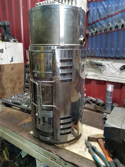

Не править нельзя, деформация была такая, что уже начала немного влиять на мощность печи(уменьшение объема топки). Если не править топка деформируется так, что внутрь начинают выступать острые выпуклости , которые прогорят еще быстрее. Просто пришло время, ни что не вечно ). Печь отработала на все 100%.

Мифодий81 писал(а):Не править нельзя, деформация была такая, что уже начала немного влиять на мощность печи(уменьшение объема топки). Если не править топка деформируется так, что внутрь начинают выступать острые выпуклости , которые прогорят еще быстрее. Просто пришло время, ни что не вечно ). Печь отработала на все 100%.
А еще при деформации не всегда помещаются обратно в топку сегменты дымохода. Колосник у меня также прогорел, из-за этого иногда и тяга страдает, когда в дырку угли или куски брикетов проваливаются в зольник. Тоже периодически правлю КЦ-4, правда не снимая конвектора, скидываю дверцу, кладу на бок на деревянный поддон и выстукиваю через черенок от лопаты или полено, главное чтобы острых краев не было.
Вполне возможно, что и стенки скоро прогорят, печке пошел пятый год (она у меня с серийным номером 1 из опытной партии), но до сих пор радует и продавать ни в коем случае не планирую.
Вот ремонтный колосник при оказии, обязательно закажу.
А заклепать как нефиг делать! заклепки А2/А2 из нержи диаметром не менее 4 мм, кусок притопочного листа или любой другой кусок листовой нержи, мощный заклепочник и десяток шайб. И еще 5 лет прослужит! Под конвектором заплатка и не видна будет.

Евгений Каргин писал(а):Как в анекдоте. Ведро ещё хорошее, дно заменить и бока переставить, а душка и эта пойдёт. Выбросите её и купите новую.
Тем не менее, все-таки это не ведро. А новую обязательно куплю.

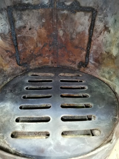

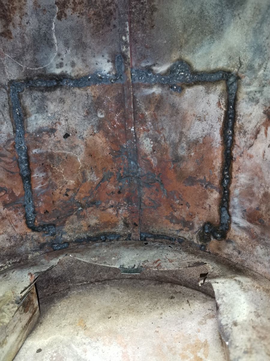

Нашел более или менее хорошего сварщика, печь заварили. Шов конечно не идеальный, но и задача не из легких, все-таки металл печки стал крайне тонкий. За работу отдал 3000 р., теперь снова можно пользоваться. Но если все удачно сложиться на следующей неделе буду заказывать новую печь. Осталось только выбрать, снова КЦ-4 или Паробомбу.

Мифодий81 писал(а):Нашел более или менее хорошего сварщика, печь заварили. Шов конечно не идеальный, но и задача не из легких, все-таки металл печки стал крайне тонкий. За работу отдал 3000 р., теперь снова можно пользоваться. Но если все удачно сложиться на следующей неделе буду заказывать новую печь. Осталось только выбрать, снова КЦ-4 или Паробомбу.
На мой взгляд лучше взять Паробомбу, тем более если 2я КЦ4 в нормальном состоянии.

Александр 72 писал(а):Интересно, сколько протопок она прошла? И с камнями наверное постоянно. Печь ветеран. Но сдаваться не хочет)
Да всегда с камнями пользуюсь, сколько протопок не могу сказать, но печь из самых первых партий.
