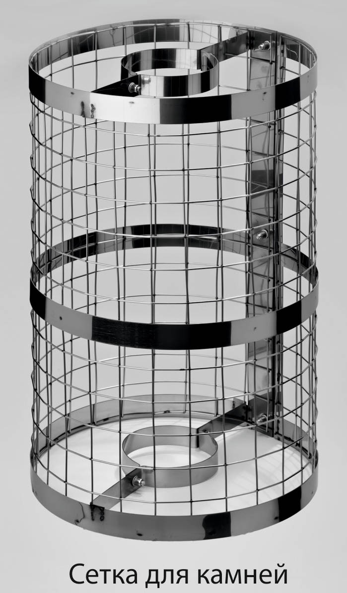

Если вкратце, то есть мысль сделать на трубу емкость для камней, на сегмент который сразу над парогенератором.
Такой уже делал из подручных средств на прошлой печке, зарекомендовал он себя отлично. Много камней к Жиге наверное нельзя, устойчивость снизится - центр тяжести будет выше, но три-пять килограмм камней на трубе, чтобы чуть-чуть поддать, думаю не сильно повлияют на устойчивость.
При грамотной реализации вполне имеет право на жизнь.

Если делать каменку над пароперегревателем, то есть вероятность что будет перегреватся разделка и ткань в районе разделки, так как влажный пар не будет снимать излишек тепла с верхних труб дымохода в бане. Такое было когда на первую жигу сверху ППГ-90 ставили.

Не надо портить хорошее и продуманное изделие. К5 работает в связке с жигой как одно целое. Не нарушайте гармонию! Уж лучше КЦ-4 покупайте и будут Вам камушки))) но в РБ 200, с ней, станет жарковато.

Полностью с Женей согласен. И в КЦ-4 уже есть сье́мная полочка под камни, так же как и регулируюемое поддувало. Но я камнями ни разу не пользовался, жара и так за глаза.

Если всего на одну секцию, и без фанатизма, то верхние секции так и останутся свободными для теплообмена. Плюс обычный пар имеет ниже температуру чем из парогенератора.

Печь разборная, можешь продавить её весом камней.

Конечно, нужно учитывать, поэтому 40 кг камней это явно перебор, тем более металл раскаленный мягче, а килограмм 5-7, учитывая что вес бака с водой 12 кг и бак не постоянно полный, не продавят.

ИМХО, печь Жига, это больше походная печь. Ле́гкая, компактная. Вечером погреться, просушиться и попарился. А вот КЦ-4 уже имеет полочку для камней, ничего не надо мудрить. Хотя и в нее́ я 40 кг не засунул бы. :shock: Там дело не в количестве кг, а в том что бы они прилегали к стенке печи. Печь постоянно топиться, камни постоянно нагреваются. А с Жигой, я бы сначала посоветовал стелить на пол фольгированный пенофол. Очень отсекает холод.

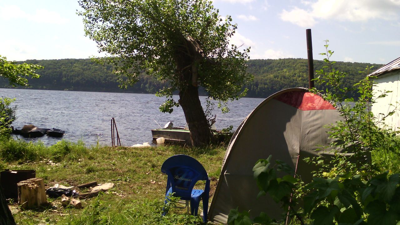

Я больше для дачи, она у нас прямо на берегу Волги, там банька может неделями стоять не разбираясь, поэтому камни там как небольшой бонус будут вполне кстати.
Это наша старя банька, на даче была.
