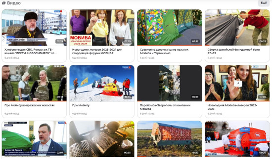

У компании Мобиба появился канал на Дзен "Мобильная баня Мобиба и Бантуризм".
Поддержите канал подпиской, пожалуйста!
https://dzen.ru/mobiba
Канал на Дзен
Канал на Дзен
