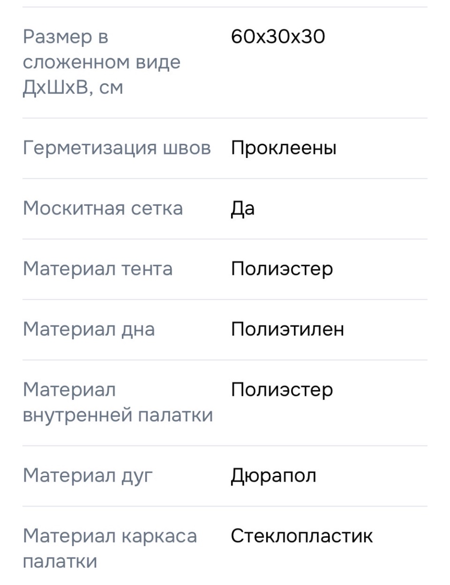

Возникла такая мысль, оборудовать свою кемпинговую палатку печью Согра. Возник вопрос по проходке дымохода, на любой ткани можно? Или палатки в принципе все примерно с одной ткани, типа нейлона?

Voron74 писал(а): 25 окт 2025, 11:37 Возникла такая мысль, оборудовать свою кемпинговую палатку печью Согра. Возник вопрос по проходке дымохода, на любой ткани можно? Или палатки в принципе все примерно с одной ткани, типа нейлона?
Палатка мне нравится, удобная, просторная, но когда на улице ночью под ноль градусов- хочется не только теплый спальник).
Только не из нейлона! Сгорите в секунды вместе с ним.

Да, ляпнул я, не подумав.. Понять бы еще, что за ткань на той палатке..
Сообщения: 2420
Благодарил (а): 2843 раза
Поблагодарили: 4135 раз
Voron74 писал(а): 25 окт 2025, 12:42 Да, ляпнул я, не подумав.. Понять бы еще, что за ткань на той палатке..
Обычно прикладывается кусочек - заплатка к палатке.
Попробуйте, отреза от нее маленький кусочек, его поджечь. Если будет гореть самостоятельно, а особенно, ярко, то стоит воздержаться от размещения печи в такой палатке.
Материал не должен гореть, он скукоживается, не воспламеняясь.

Спасибо. Попробую найти заплатку от нее. Нашел в сети ее описание, пишут- полиэстер.
