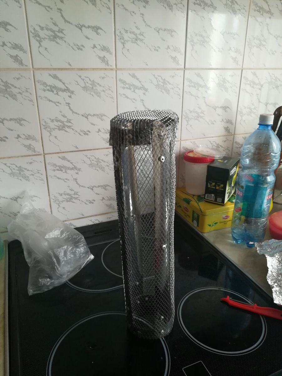

Герметик или клей-заплатка. И на будущее посоветую вместе с КЦ-3 применять вот такую "приблуду" по рецепту Сергея Потапова
Изображение,
сетка 5х5 мм. У меня раньше вся юбка была в дырочках, а все почему? потому что у меня велосипеда не было(зачеркнуто) "приблуды" не было. Либо использовать колено на 45 градусов, чтобы отводить поток искр от палатки в сторону. но с ним мороки больше, особенно если ветер поменяется.

Сетку на сегмент поставлю, есть в планах. Специально купил 3 прямых сегмента + один под 45. Спасибо за напоминание, добавлю в список задач.

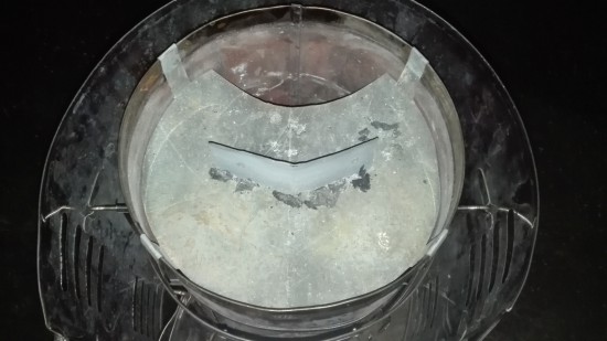

Просто пластина дымооборота отлично себя показала, если вы читали дальше, там есть фотки красной топки. Остальные загогулины только замедляют поток дымовых газов. Первый вариант мне не понравился, печь сильно дымила через дверь. Я уменьшил размер, до диаметра дымохода, но пока не получается проверить в работе. Вообще это задумывалось как искрогаситель, но скорее всего и его уберу. Делайте простой дымооборот и получайте удовольствие от бани...
Да, я очень внимательно рассмотрел конструкцию, спасибо.
Как я понимаю, критичным является реализация подвеса, т.к. хомуты-ленты зажимаются баком. Что не было предусмотрено изначальной идеей, т.к. нарушает какую-никакую герметичность.
И толщина/гибкость ленты в этом месте должна быть минимальна, чтобы уменьшить зазор.
Пока думаю.
Сообщения: 2587
Благодарил (а): 7081 раз
Поблагодарили: 4929 раз
Alex Red писал(а):...
Пока думаю.
Алексей, я дымооборот делал из дорожного знака, ленты подвеса из обрезков от трубы из нержи, толщиной 0,5 мм. Бак садится в топку чуть с бОльшим усилием, чем обычно.
Всеми зазорами - смело пренебречь! Никуда фонить не будет, проверено. Другой момент, что при той конструкции, которая предложена, бак придется зеркалить относительно топки. А если располагать в штатном положении, и пластину дымооборота вырезом к дверке, то будет дымить через нее.
И второй момент - если честно, то вау-эффекта лично у меня не получилось после внедрения. Может, не тот угол атаки, или не та высота в топке, или Луна в Козероге... Но существенного улучшения кипения в баке я не заметил, как и не заметил уменьшения нагрева дымохода после ППГ. Использовать или нет - тут каждый сам решает :)
Сообщения: 1470
Поблагодарили: 2364 раза
Batman писал(а):И второй момент - если честно, то вау-эффекта лично у меня не получилось после внедрения. Может, не тот угол атаки, или не та высота в топке, или Луна в Козероге... Но существенного улучшения кипения в баке я не заметил, как и не заметил уменьшения нагрева дымохода после ППГ.
Сергей. Мне кажется у тебя подвесы слишком длинные, получается слишком большое пространство в топке съедается дымооборотом. У меня все подвесы одной длины, зазор получается около 3-5 см. Самое главное чего добился дымооборотом, это более равномерный нагрев стенок печи, а соответственно и нагрев камней улучшился. Если раньше камни нагревались хуже и их приходилось проливать в нескольких местах, они быстрее теряли температуру, то сейчас камни нагреваются в разы лучше и требуют меньше поддач. Есть правда минус большего нагрева стенок, они деформируются от камней. Для предотвращения этого я прикупил 3 кирпичика из талькохлорита, в следующий раз буду пользоваться ими.

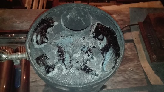

По кипению воды, мне показалось, что я чаще подливал воду в бак, а значит она быстрее выкипала. Хотя не исключаю попадания во "временную дыру" банной эйфории... :) А еще на дне бака присутствует хороший такой нагар, ухудшающий нагрев, так вот после использования дымооборота он стал отваливаться.
