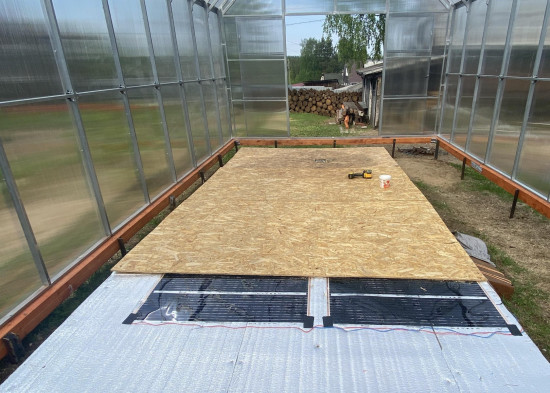

Серж-Карел писал(а): 04 мар 2025, 13:33 На помосте получился сендвич: доска, осб-плита, изолон, ИК-плёнка (пол тёплый), осб-плита, ПВХ, деревянные трапики.
ИК-плёнка 2 куска метровой шириной по 4 метра длиной, между ними зазор для отверстия слива.2024-05-29 15-26-24.JPG Мощность вышла где-то 1,7-1,8 кВт.
Результат: В зависимости от температуры на улице, от момента включения пола до ощущения «босые ноги явственно ощущают тепло», требуется от 30 минут до часа.
Это фото полов на старом настиле в процессе демонтажа, до установки новых полов в теплице.
Добавлено: 16 окт 2025, 14:04
Серж-Карел
Во, вы уже в другой теме ссылку дали, не успел прочитать…
Сначала управление все стояло в предбаннике, потом от греха подальше вынес наружу, на стенку теплицы. Ну и УЗО обязаловкой нужно для безопасности.
Что непонятно, спрашивайте, пофоткаю-обьясню.
