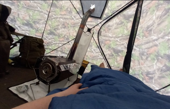

Как я понимаю, прямоугольный форм-фактор не предполагает что наружний экран будет раскладываемый.
А одно из моих личных наблюдений когда я использовал согру-3 для отопления в палатке где она стояла в непосредственной близости со спальным местом.
Это то - что раскладываемый экран отходит на достаточно большое расстояние от корпуса печки, что позволяет не бояться случайного прикосновения спальником к этому экрану.
И это я считаю большой плюс этой печки.
От вкручиваемых ножек я тоже устал. Но тут основную боль приносит именно процесс вкручивания, а не то что они не раскладные.
Например достаточно изменить способ крепления с резьбового на скажем защёлки или магниты, и в принципе вопрос будет решен.
Задача ножек не выпадать когда печку подняли и перенесли на другое место. А с этой задачей справиться не только лишь резьба, а ещё много других вариантов фиксации.
Дополнительно, хотелось бы отметить что не очень удобно то что ножки нужно хранить внутри секции трубы. И тут бы опять же выручили бы раскладные ножки, но опять же экран!
В принципе меня бы устроило бы наличие каких нибудь фиксаторов на задней стенке, куда бы можно было их прицепить для транспортировки. Все равно же мы сумку натягиваем на печку для перевозки, и оттуда они ни куда не денутся. Или может быть прямо на сумке кармашки нашить для ножек.
Как угодно можно изгаляться, но имхо раскладкой экран куда полезней чем раскладные ножки.
С Вашими тезисами согласен. Сам об этом много раз говорил, что в тесной палатке конвектор должен быть относительно "холодным", отодвинутым на достаточное расстояние, и гарантированно защищать постельное белье от контакта с печью. А некоторые люди, кто себя считает опытными походниками, настаивали, что надо вообще открывать конвектор, чтобы стенка топки лучила тепло и эти согревала пользвателей в палатке. Насколько это пожароопасно - им наплевать.

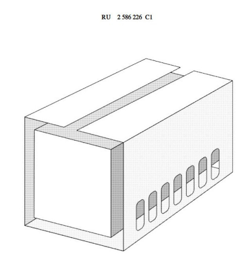

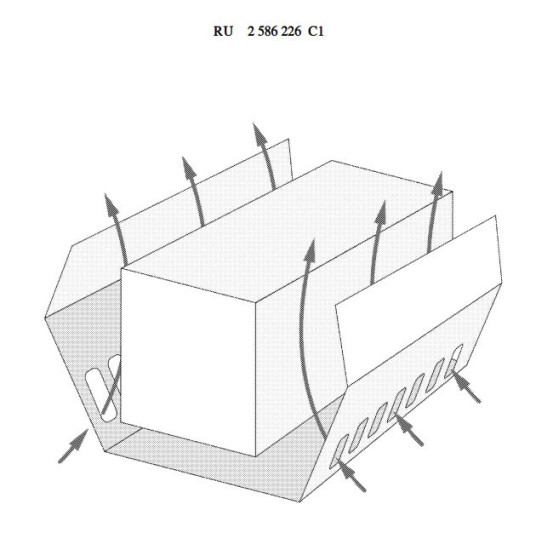

Моему изобретению "Трансформируемый кожух-конвектор теплового прибора" - уже десять лет. Вот здесь можно почитать оригинал реферата патента RU 2 586 226 С1 : https://patents.s3.yandex.net/RU2586226C1_20160610.pdf
Там описываются различные возможные варианты этой идеи. В том числе еще тогда я предполагал, что и вот такая форма будет востребована:

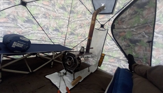

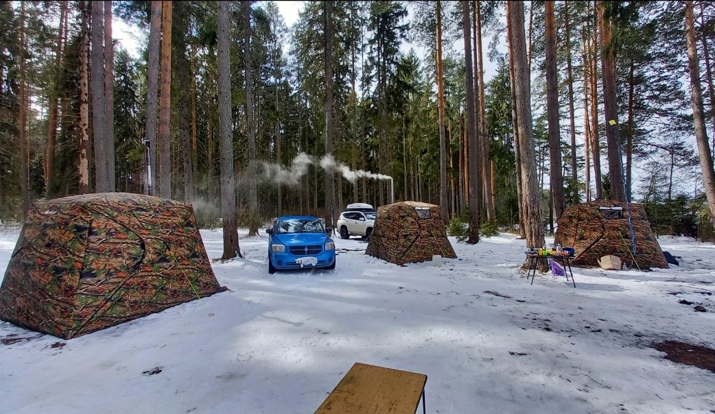

Полторы недели назад в центральный регион вернулась зима и это был знак что надо собираться на природу с печкой для тестов) . Все понравилось. Правда отсекатель искр с новья был замят и как то коряво приварен к правой стенке печи. Вроде держится, надеюсь не отвалится . Потом в прошлый четверг ездили в Калязин на 4 дня . Вот из ночей был странный случай. В печь заложил брикеты на ночь и наверно часик просто валялся на раскладушке . Температура была 21-24 градуса, щель поддува была примерно 5-7мм . И вот часа через полтора ночью проснулся от дикой жары. В палатке на уровне раскладушки было около 60 градусов 😵‍💫. Поддув все это время не трогал и он оставался такой же как и был изначально. Подскажите из-за чего так сильно поднялась температура ?

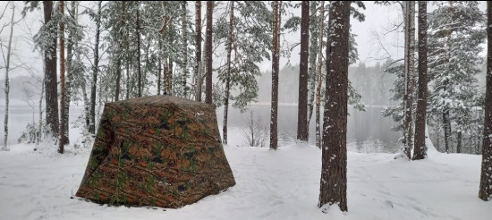

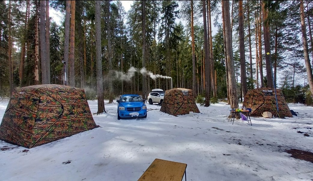

Справа в двух камуфляжных кубах стоят согры.Товарищ тоже взял по моему совету . В оранжевом кубе КЦ 4
