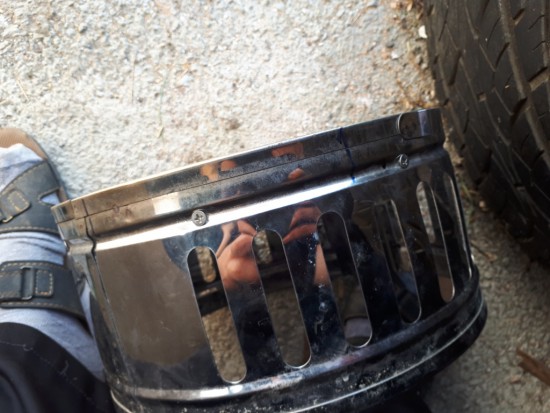

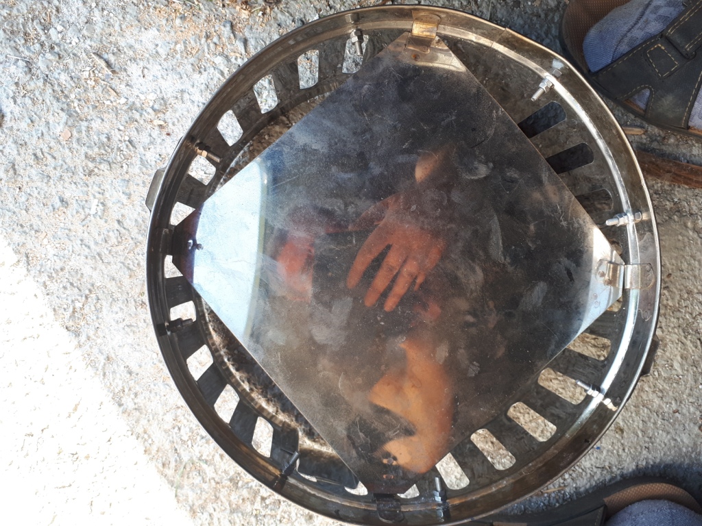

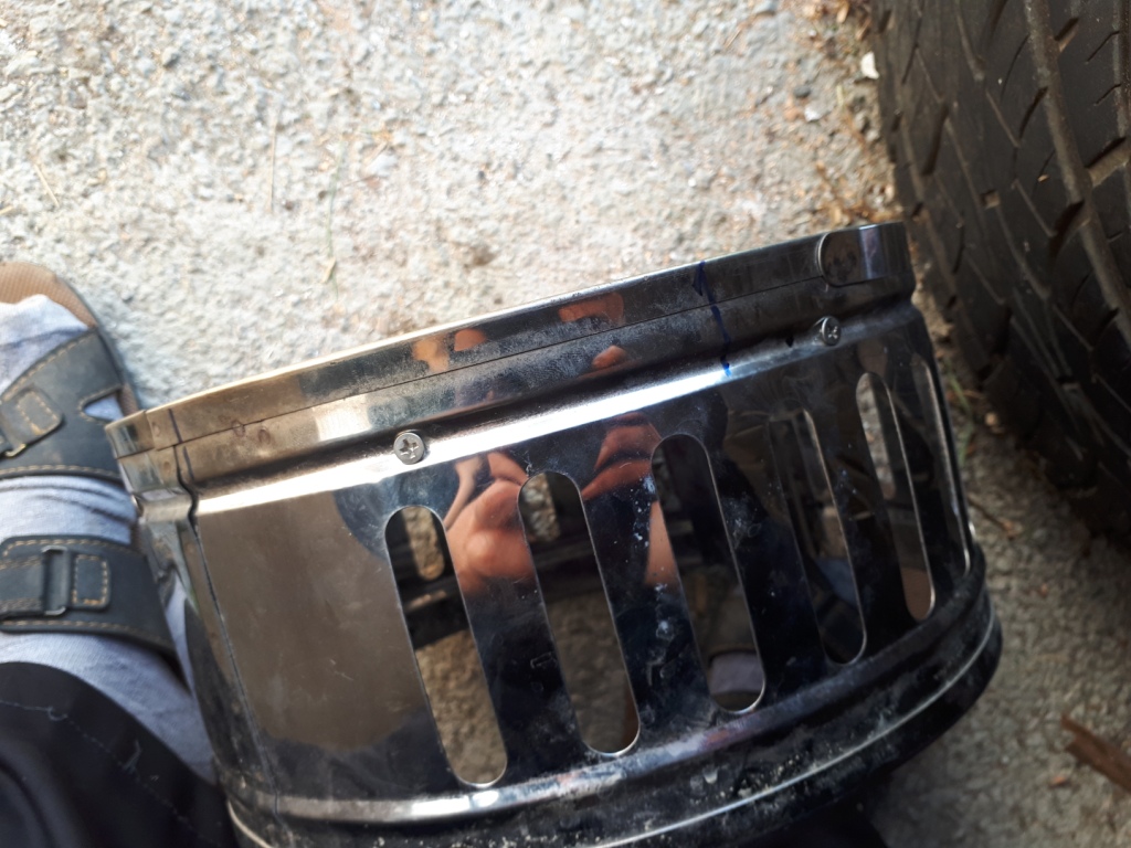

Со временем поизносилась КЦ3, стала топка понемногу проваливаться в корону. Сперва не мог понять в чем дело, ослабли хомуты - я их подогнул - вроде стало лучше. Но потом перестал открываться зольник, т.к. топка сидела глубоко в короне. Что сделал: купил 8 болтиков М4 из нержи. в короне насверлил по выштамповке 8 дырок - в них закрутил эти болтики - все стало на свои места. Гаек ставил по 2 - контрил, чтобы не раскручивались при тряске на плохих дорогах. Топка на 8 болтиках стоит прочно и устойчиво. Ленты перегнул обратно на заводские сгибы.

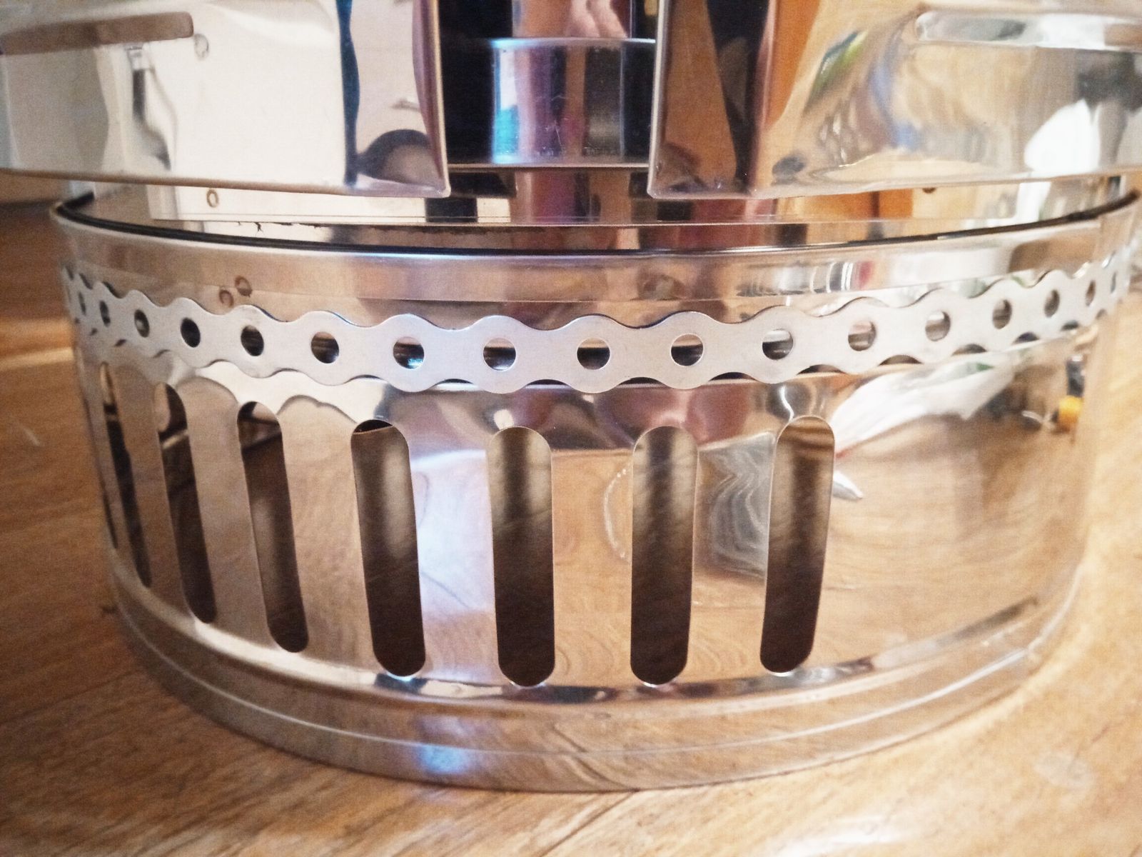

Я с «короной» по другому поступил, с новья (так как про это проблему уже сказали), металлической лентой как хомутом обвязал «корону», пока норм ( сверлить то нержу лень :mrgreen: ) но есть и более кардинальные варианты, там заводская «корона» не участвует :lol:
