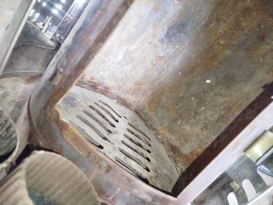

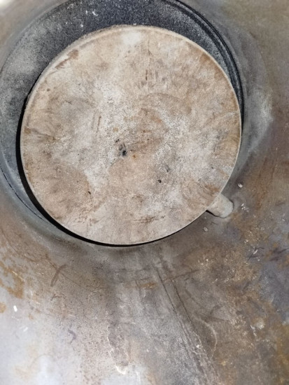

"Бублик" приварили,лист нержавейки для чего в топке,она у вас не худая. Ради эксперимента,после первой протоки,когда остынет и угли встряхните, щёткой по металлу,шоркните по стенке.
Вот топка Жига-2 после трёх лет эксплуатации,тоже вроде выглядит не важно,но я на это внимание не обращал, использовал не только как банную,но и для приготовления пищи и как камин,без бака для воды.

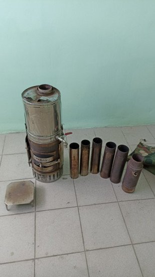

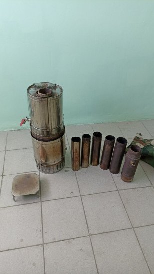

А вот так выглядит моя КЦ-4 - 98% находящаяся в гараже ......

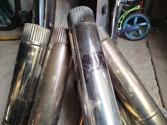

Re: Печь Гравицапа КЦ-4
Э - нет. Да они у Вас ржавые. Нержавейка не может ржаветь. Всего скорее у Вас не оригинальные изделия . )
430я "Нержавейка" - это жаростойкая сталь, заодно она может не ржаветь в обычных "наших" условиях.
Но стоит добавить соли, щелочи или кислоты, то будет ржаветь только в путь.
Поэтому и были вопросы про соль и чем топили. Т.к. уголь, газ и "непонятное" топливо дает кислый дым.

Ну как для чего лист??
У меня топка вся прогорела, через нее можно писок просеивать, там много много мелких дырочек...
она просто после нескольких протопок развалиться уже окончательно, останется только бак с парогениратором и кожух-экран, а так я ей чуть чуть жизнь продлю.
