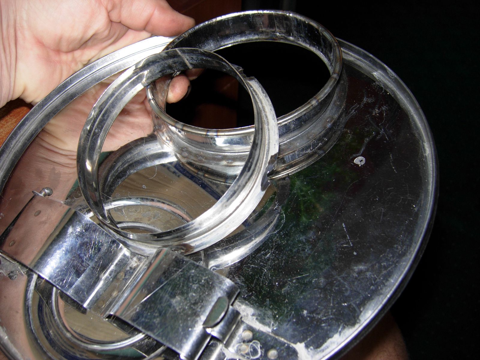

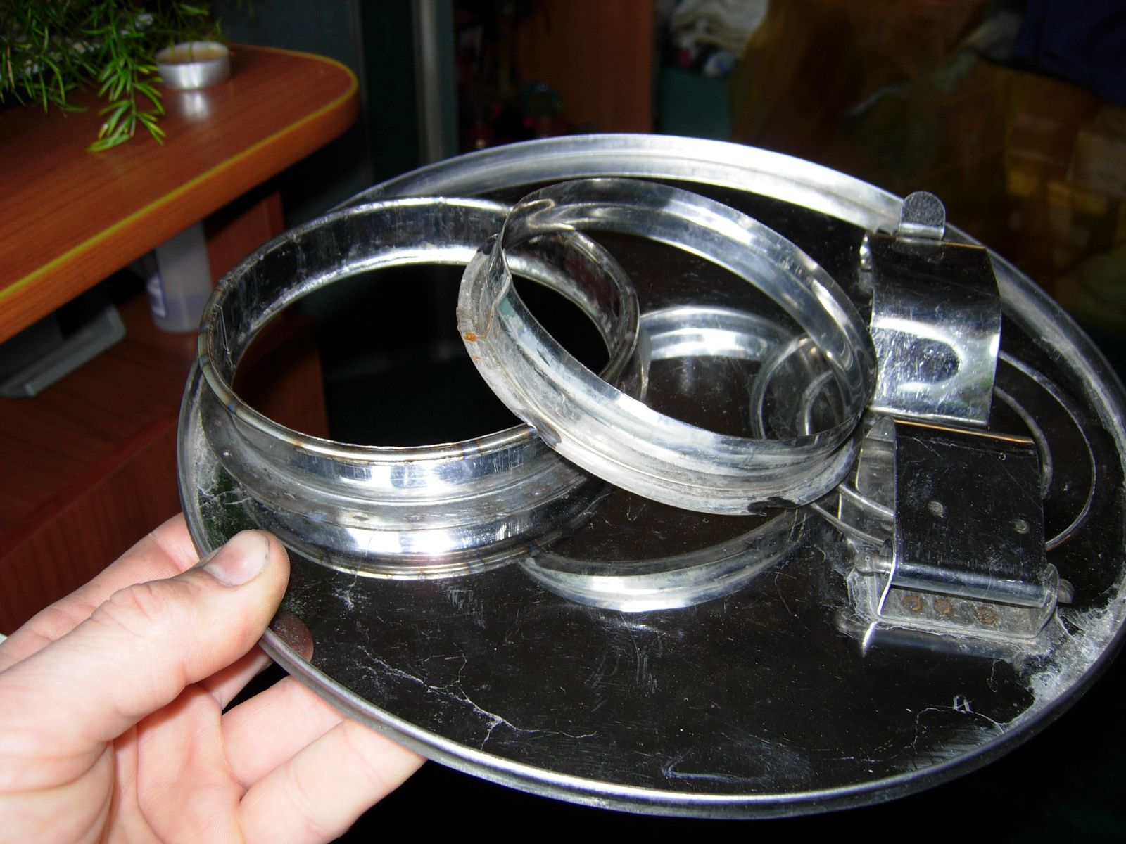

Третьего дня опять выезжал с баней, но в этот раз поставили её не на ровном льду, а на немного горбатом снегу. Пара стало выходить из параперегревателя поменьше чем при испытаниях, и в парной уши теперь не сворачивались. Было довольно комфортно, попарились от души. Но я успокоится не смог и стал лазить по печке в поисках причины, нужно же чтоб она и в хорошие минуса за бортом исправно пропаривала в однослойной МБ-10. Выяснилось, что почти половина пара на этот раз выходила через сочленение крышка водяного бака/штатный ППГ, минуя проход через весь ППГ. Толи я крышку немного криво относительно бака поставил, толи дымоход, но пар выходил равномерно по всему периметру сочленения, и явной щели почему-то видно не было. Внимательно рассмотрев какие зазоры заложены для удобства сборки, за счёт потери герметичности и уменьшения прохода пара в полость ППГ, понял, что для моего максимализма это не подходит, нужно срочно изменять сочленение так чтоб оно всегда работало с наименьшими потерями пара, и наибольшей свободой прохода в полость ППГ. Для этого аккуратно снял с крышки водяного бака штатный переход во внешнюю рубашку ППГ, и на его место из второй половинки переходника ППГ-90 изготовил похожий переход, но так чтоб внешняя рубашка ППГ вставлялась внутрь этого перехода, а не наоборот, как было при штатном исполнении. Для меня самое сложное оказалось сделать качественную отбортовку, по тому мудрить не стал, отдал товарищу на завод промвентиляции чтоб он мне сделал её. Пока он мне катал отбортовку, закончил изготовление контактной сварки из трансформатора микроволновки. Испытал на простой нерже 0,5мм и приварил новый ободок по месту. Так как на новом ободке тоже нержа всего 0,5мм, и может случайно пострадать при сборке/разборке, окольцевал для жёсткости 4мм нерж. прутком. Собрал и проверил печь в работе. Оказалось что она всё же немного травит по шву внешней трубы ППГ. Отстучал так чтоб внешняя сторона трубы ППГ в месте стыковки стала круглой снаружи, а шов ушёл внутрь. Собрал и проверил. Теперь весь пар стал выходить только через ППГ. Так красиво парит теперь на улице,пар выходит из под отражателя словно змей-горыныч из сказки огнём дышит!!! Завтра проверю уже в бане.
Борис, неуёмная тяга к улучшайзингу потребует в скором времени переделки всей крышки, поскольку и штатные посадки мелковаты и заливная крышка без уплотнения.
Так постепенно печь превратится... в Паробомбу :)

Иван, я подозреваю, что она уже к ней приблизилась. Но переделывать всю крышку смысла не вижу, т.к. она сделана очень качественно и из под заливной горловины после регулировки посадки крышки, тоже пар не выходит, к тому же ему максимально освободили проход через весь ППГ. А про второй слой я с тобой абсолютно согласен, он более полезен. Но это уже будет следующий шаг, если мне этого будет маловато, т.к. он тогда будет собирать конденсат и намораживать его на замках, чего хотелось бы избежать. Но вроде мощности стало хватать, завтра и проверю.

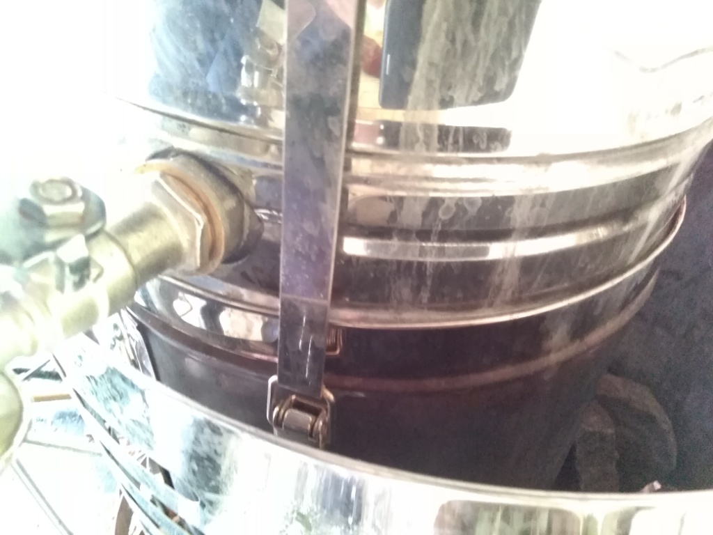

В принципе сегодня уже описал свои впечатления в теме про ИНИПИ +КЦ-3. Связка замечательная. У меня в последнее парение перекашивало бак для воды. Установлю, потом начну с усилием закрывать верхнюю крышку для воды ( я её поджал), бак и перекашивается. Как пожелание увеличить посадочное ребро. На фото видно что оно перекошено. А так всё устраивает. Пользовался всю зиму, по несколько раз в неделю.
