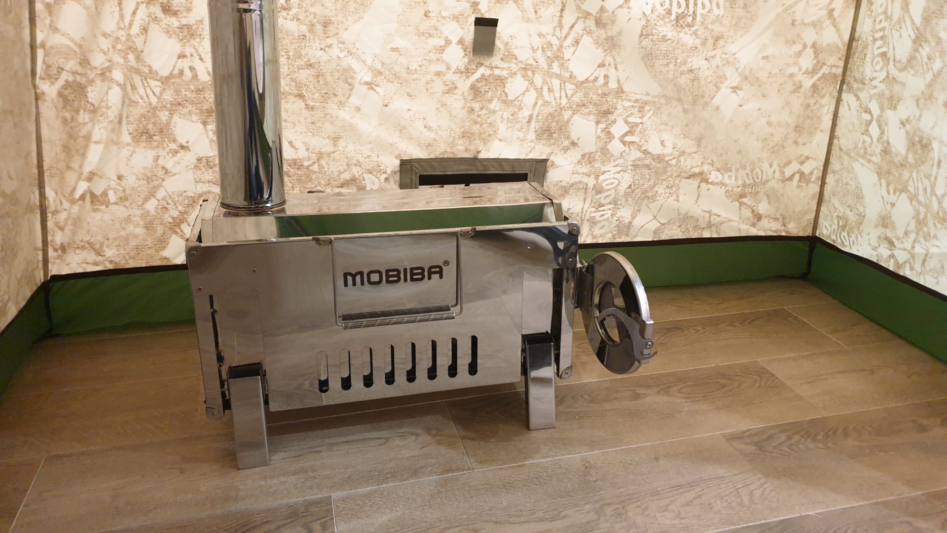

Вот и меня сразу возникла мысль про Дюна-2. Тем более этот эксклюзив у меня имеется. И ножки складные)
Сообщения: 1217
Благодарил (а): 3286 раз
Поблагодарили: 2755 раз
Совершенство! Да, без искроуловителя. Но можно кочегарить и использовать в качестве банной. Что собственно и происходило два зимних сезона. Правда за это время немного подустала. Требуется рихтовка корпуса. Но тут я сам виноват. Печь работала в статика. Т.е. как собрал в 22 году, вот только пару недель назад разобрал. Как восьмёрку получил. А собрана она была с Парафоном третьим и камнями. Вот корпус и повело. Дело поправимое. А печурка ну очень нравиться!
