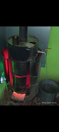

Паробомба вся раскраснелась, наверно злится, что с неё воду сливают, а она ещё парится хочет. :lol:

Batman писал(а):Попробую либо кусок заплатки с ПУ слоем от палатки под крышку проложить, либо кусок листового силикона (ИМХО, толстовато будет, там зазор доли миллиметра убрать нужно), либо заказывать новую лапку с крышкой.
Серега, у прихваток силиконовых толщина совсем смешная, попробуй. Он еще и хорошо проминается под нагрузкой. Помнишь ведь тему твоего тезки "Покопавшись в гараже"? У меня на ПБ-2 вполне хорошо работало. Ну или заказывай тогда новую.
Попробую конечно :D В баню только к 9-му выберусь, буду экспериментировать :lol:
Задумка возникла вообще крышками с Парофоном поменять местами, все равно его не пользую.
А потом, когда забудется, продать его вместе с Медианой :lol: :lol: :lol:
Все праздники просидел на даче, в трудовыебудни останется только вспоминать, как было хорошо вечерней порой в МБ-15 да с КЦ-4 :D
До фотоаппарата так и не добрался, но силиконовая пластина вполне управилась с неровностями крышки, и пара хватило всем с избытком :lol:
Вчера маленько пришлось с дровами помудрить, давление пригибало дым прямо от среза дымохода к земле, и 8 сегментов не помогли. Но охапка мелко колотой березы двухгодичной давности поправила дело :D
