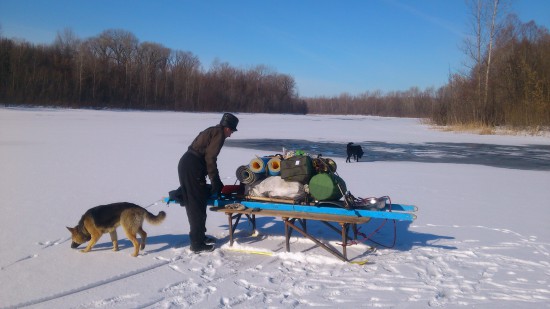

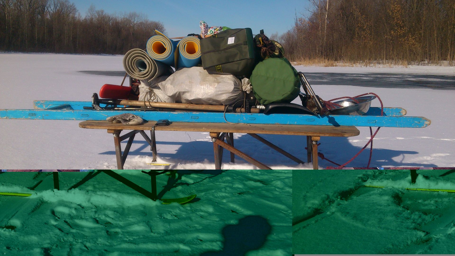

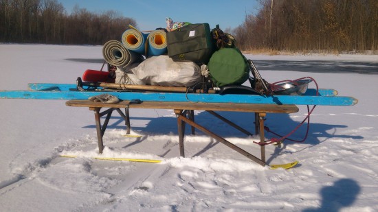

Всем доброго. Наконец получилось выгадать маловетренный денёк и попариться.Только что вернулись с дочерью с берега реки. Брали с собой всё, что может пригодится. т.к. не знали насколько изменятся характеристики печи после всех доработок, и какой будет лёд на месте установки бани. В прошлый раз брали 1 мешок попиленых дубовых веток. Их хватило всего на 1,5-2часа. Пришлось допиливать пилой на месте. Поэтому сегодня взяли три. Так же взяли лестницу, пилы - ручную и бензо на всякий случай. Нагрузив передвижной полог шмурдяком тронулись в путь. На ближней точке были рыбаки, по тому решили перейти на другую точку, на протоку, находящуюся в км от первой, чтоб не светить задами. На протоке лёд подмыло, хотя позавчера он ещё был цельной. Чтоб не провалиться, пилил ручной, да оно и чище, масло с бензопилы в воде отсутствует. Палатку ставили как и в прошлый раз, на лёд изолировав ковриками из пены.

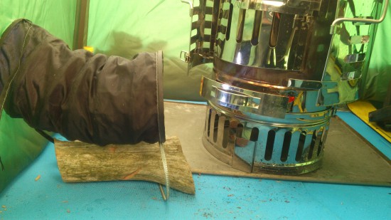

На палатке пришили клапан с липой, чтоб закрывать штатное окошко поддува печи зимой, и открывать летом. Незакрывающийся рукав вшили сразу под логотипом мобиба, так чтоб он подходил почти вплотную к зольнику печи.

Борис писал(а):На палатке пришили клапан с липой, чтоб закрывать штатное окошко поддува печи зимой, и открывать летом. Незакрывающийся рукав вшили сразу под логотипом мобиба, так чтоб он подходил почти вплотную к зольнику печи.
... продолжаем наблюдение... :lol:
Борис, если серьезно, то круто! Даешь более развернутый отчет!
По поводу рукава к зольнику: вопрос спорный, на самом деле, все таки воздух с приточки не только для печи, но и для дыхания, и естественная циркуляция... как ощущения после? На пенку перед топкой ничего не укладываешь? У меня периодически угольки выпрыгивают, как не следи, весь ПУ в заплатках, а пенка тоже человек(зачеркнуто)жалко прожигать.

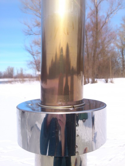

А у меня праздник! Пришла посылка с фирмы, с новой разделкой и кучей ништяков различных, буду на днях осваивать)) А то надоело уже "безлошадным" :) Опосля выложу результат + модернизацию печки "по мотивам", хз что получится, думаю для начала контролировать температуру около разделки новыми сегментами дымохода (появились цвета побежалости - надо прекращать сталеварить), штуки 4 блестящих есть еще...

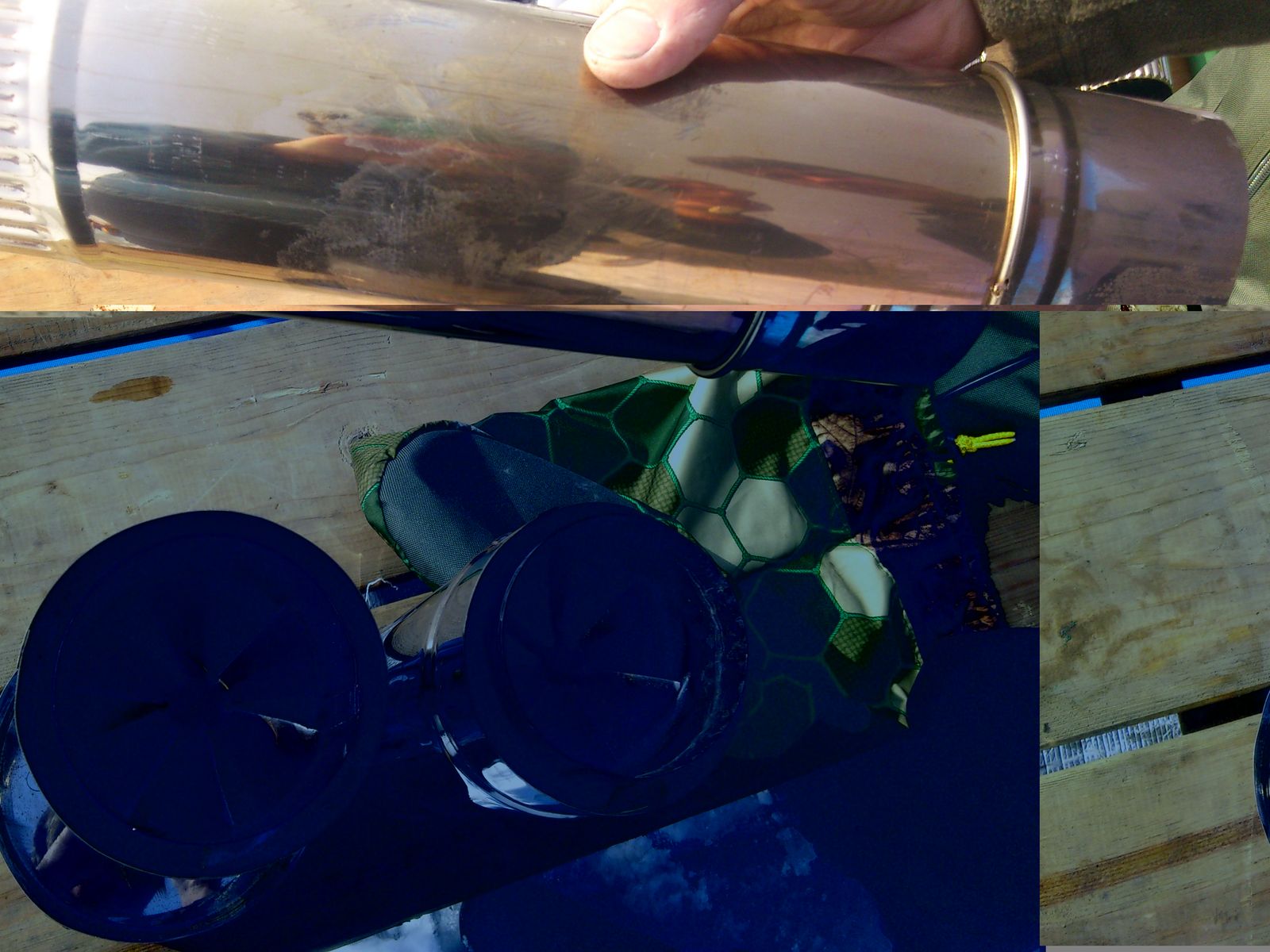

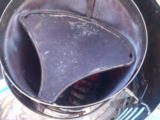

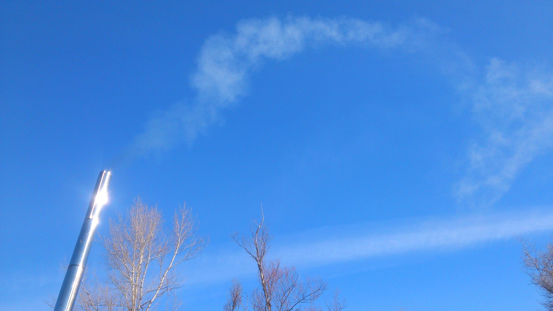

Ну а теперь о главном. Сказать что мы довольны, это ничего не сказать, я просто в восторге от полученных результатов! Во первых печь слегка дымит лишь при розжиге, это есть на фото. После того как разгорится не дымит совсем. Во вторых она стала меньше кушать дров. Нам хватило всего одного мешка тех же дубовых веток, но не на 1,5-2 часа, а на 3-3,5 часа. При этом мы регулярно сползали по очереди с дочерью на пол, или выбегали поплавать в проруби и постоять рядом с парной. А ведь ветерок сегодня был 3-4м при -3-4гр С, а не штиль как при прошлом выезде со штатным комплектом. Вода стала закипать в баке после добавления новой порции намного быстрее чем ранее. И вода в баке продолжает кипеть даже если мы проморгали закладку и остались лишь угли. Правда при этом становиться уже не так жарко, и понимаешь, что можно и подбросить. Перегородка в топке отлично работает как искрогаситель, так что накидку на крышу палатки можно не ставить. При нормальных дровах искры не летят от слова совсем.
Теперь по цифрам. Удалось найти в закромах лабораторный ртутный градусник и замерить температуру. А вот влажность замерить пока нечем.
Пар на выходе с пароперегревателя 140гр. Что считаю очень даже неплохо. Под потолком 97гр. Если на полоке сидеть, то на уровне груди 77гр. А на самом полоке который высотой всего с табурет 69-70гр. Раньше думал, что нужно переделать полок, сделать ножки повыше, чтоб пожарче было. Теперь эта мысль меня не посещает. И всё это при солидной влажности. При этом палатка стала намного меньше собирать на себя влагу. Раньше по ней текли маленькие ручейки, теперь же только капли на стенках висели, а крыша так вообще сухая домой приехала.

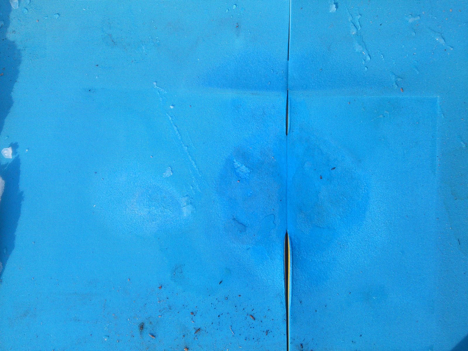

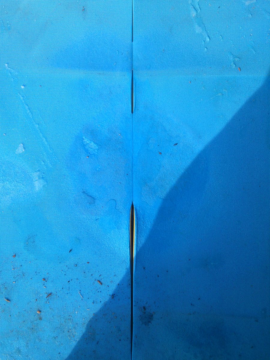

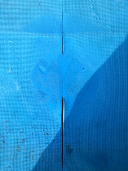

Теперь о минусах. Туристические коврики которые я использовал для изоляции от льда спаялись меж собой даже через титаноый протвень. Нужно фанерку подкладывать наверное под протвень.

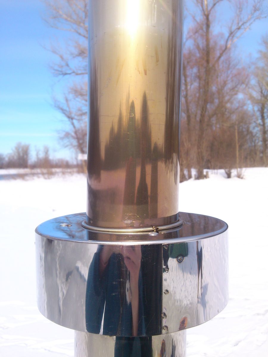

И второе на колене после пароперегревателей появились цвета побежалости, некритично, наверное пока вода не кипит, колено успевает нагреться.
Ну и третье, после выхода печи на режим закладочная дверца начинает плавно отгибаться сверху от замка, так что вверху дверци образуется щель в 3-5мм. После остывания эта щель исчезает. Надо немного поправить дверцу так, чтоб при нагреве она выходила в ноль, а при остывании отжималась в районе замка. Тогда вообще всё будет отлично.

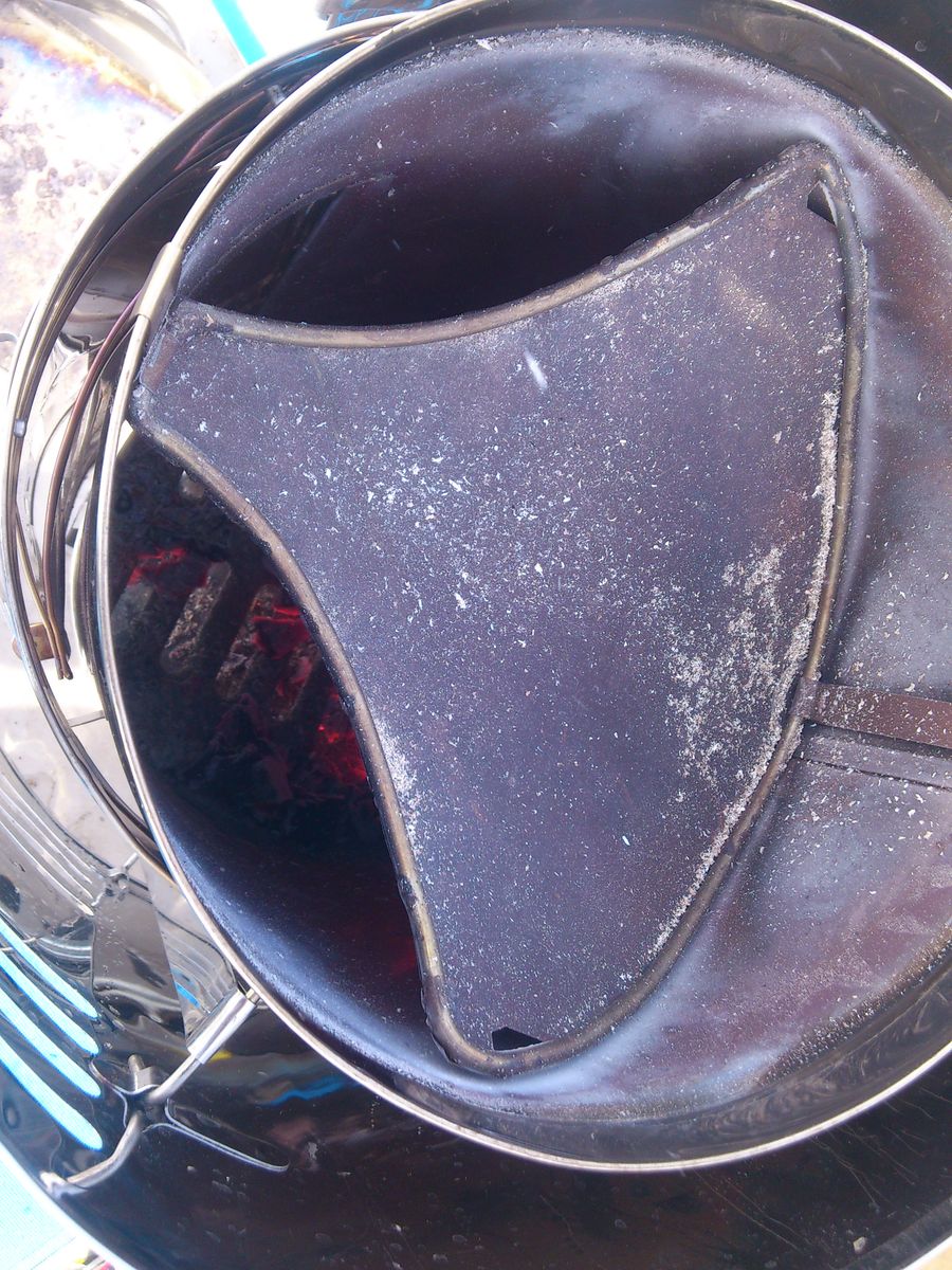

Доброго Сергей, на пенку перед топкой как раз ставится этот протвень, просто дочь сфоткала пока он не был выровнен как положено. Ну а рукав к топке подведён, чтоб и сидя ногам было тепло. У меняж печь стоит неправильно, штатное окно с другой стороны, и чтоб воздуху попасть в поддувало ему нужно было сделать 3/4 оборота причём по ногам сидящего. А открыть штатный труда не составит если возникнет необходимость, он на липе снизу и с подвязкой как у разделки.
Добрый день Борис!
А что это за седло у Вас на этом фото DSC_2003.JPG ?
Самопал? Для чего, искрогаситель?

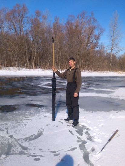

Борис
Вопрос, что за зверь, я про пилу?)

Рукав - замечательное решение. Если ещё предусмотреть ответную часть на печи для присоединения - совсем здорово будет.

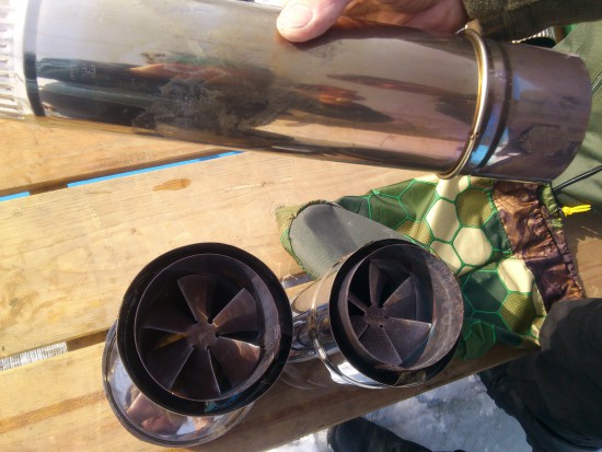

Вопрос - как пропеллеры-турбулизаторы закреплены? Не понял по фото.

Всем здравия. Дмитрий, седло самопал, выполняет две функции, подробно описано на стр 48.
Александр, пила - самопал со складной ручкой из полотна пилорамы. Просто когда не было денег чтоб купить финскую для льда, а пила понадобилась, сделал эту. Пилит вроде неплохо, но гнётся при большом вылете. Финская в этом плане лучше, она жёсткая.
Иван, ответный рукав точно не нужен, даже в 10 см от топки не чувствуется движение холодного воздуха, а управлять поддувалом удобно, не мешает. Турбулизаторы в коленах никак не закреплены, просто режутся не точно в размер, а на 0,5-1мм в плюсе и ставятся врасклин. Обращаю внимание на то что под них кроится не круг, а шестигранник с покатыми плоскостями, и после режутся с углов. Тогда при загибе лопастей на нужный угол, они в плане описывают круг. Вставлять на место получается сложновато, зато крепить не нужно, они при любом движении сами расклиниваются.
