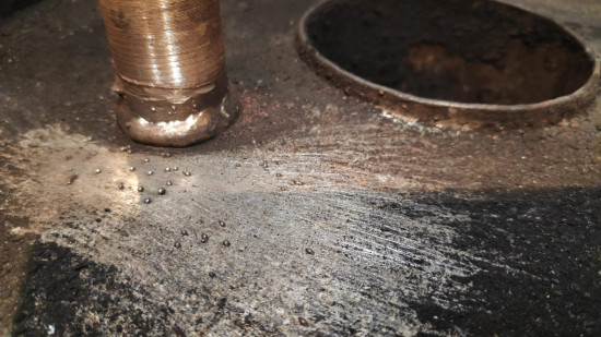

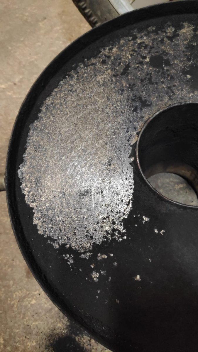

Вот к баку вопросов нет, все видно на фото, на баке я просто щеткой по металлу немного потер и он блестит как новый... ни следа или намека на прогары или вообще на какие либо разрушения или коррозию..

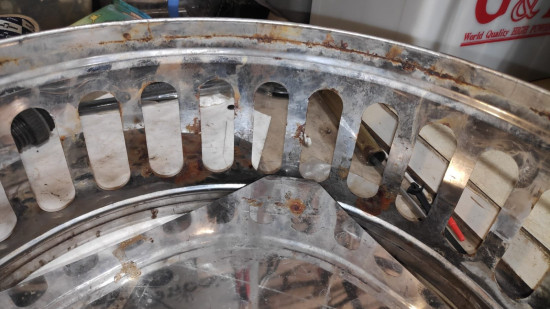

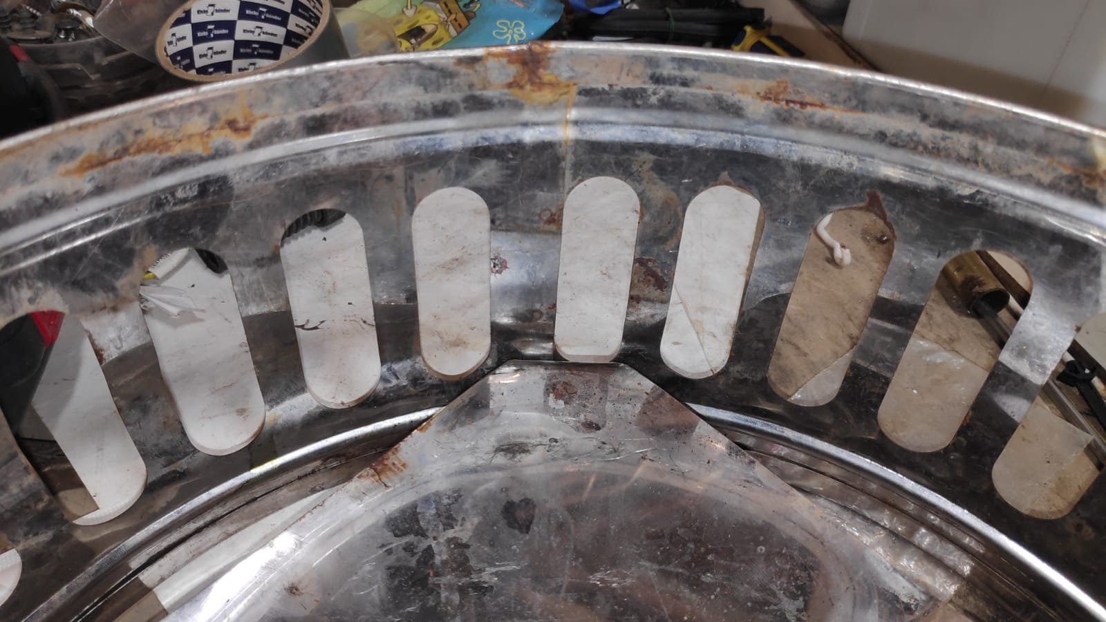

Вот он бак, в идеальном состоянии, на материал не поскупились.

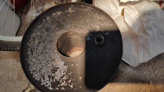

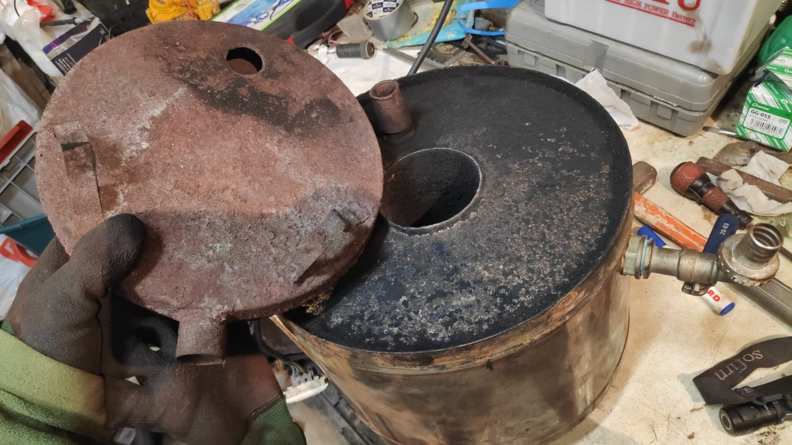

Тут видим во всей красе парогенератор, он хоть и весь ржавый, но толщины металла там более чем достаточно и о прогарах или разрушениях речи и близко нет. приварить на место и еще походит...

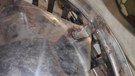

так называемая "корона" ржавеет просто так и без температуры.. сразу видно металл тот же что и в топке.

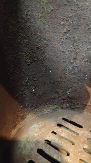

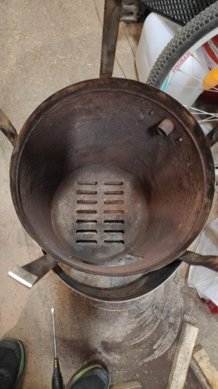

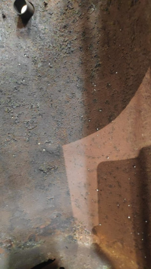

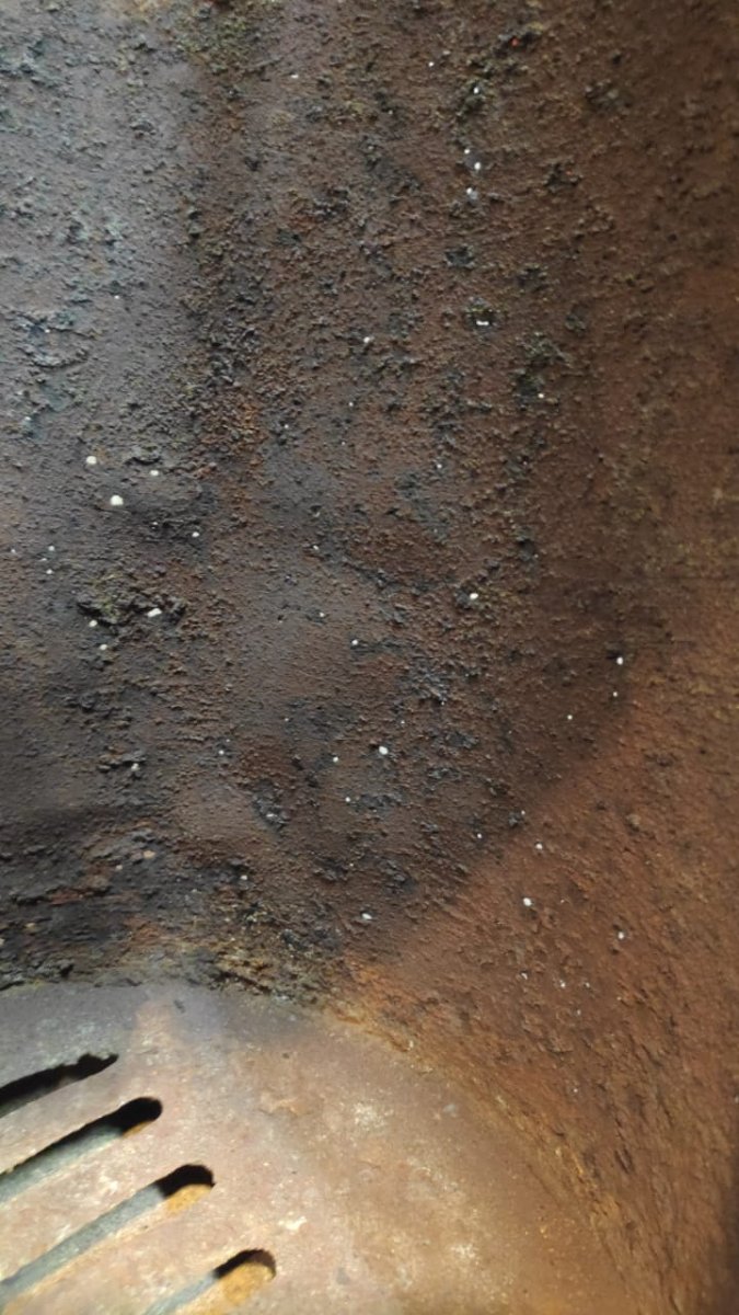

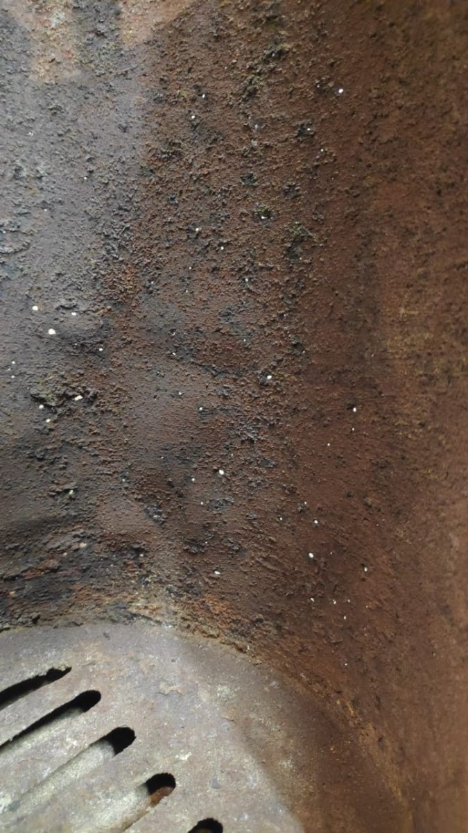

но и топка на десерт...
не более 40 затопок в ней было произведено, за все время.
Китайская ферритная сталь...
