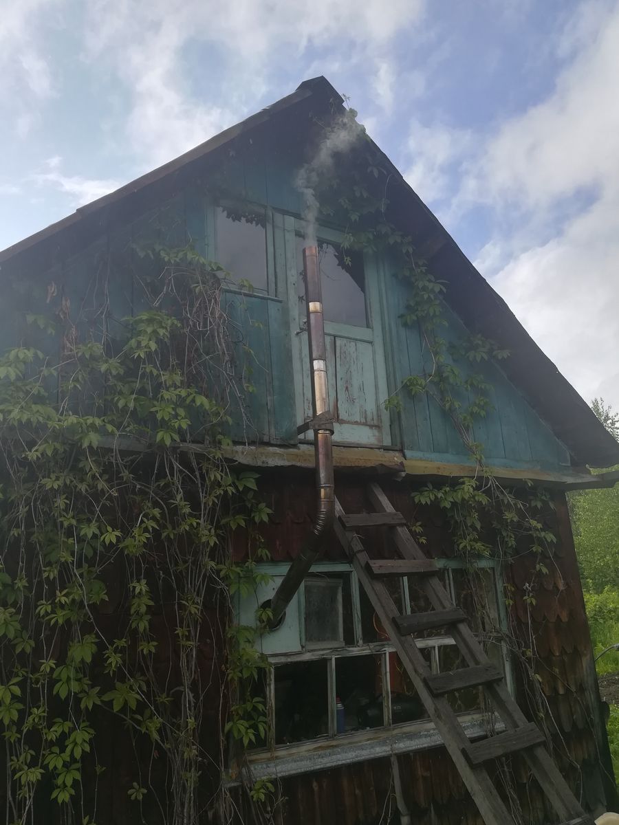

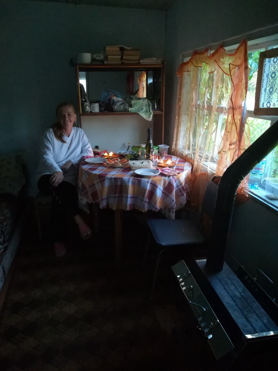

Сообщения: 2598
Благодарил (а): 7102 раза
Поблагодарили: 4948 раз
Alex Red
Леша привет!
У меня на даче жилая комната отапливается Согрой с проходом через окно. 90 градусов - зло! Только 2х45!
Собрано штатно по конденсату, в Согру вставлен 1 сегмент от Мегасогры (подгонял по высоте к старому отверстию в окне), далее сегмент на 45, три штатных от Согры под наклоном, далее угловой на 45 и четыре штатных вертикально. Эксплуатируется с середины апреля до середины ноября (пока можно на машине пробраться, дороги не чистятся).
Сажей обрастает, когда уезжаю, то снимаю дымоход и обстукиваю. Все отлетает. А если не отлетает (особенно засираются угловые), то пару раз в году меняю дымоход местами с Паробомбой или КЦ-4 и прожигаю.
Деготь внутри домика не попадает, все стекает в искроуловитель, при разгоне печи выгорает. На пиролизном режиме в ветер иногда может тяга опрокинуться, и по стыкам сегментов дымнуть в помещение. Лечится легким поворотом диска печи :D Я понимаю, что правильнее было вывести дымоход выше конька, но лениво :lol:
А в целом, вполне доволен. При минусовой температуре иногда ставлю в домик Мегасогру, тогда первый сегмент от печи идет от Согры на 350мм длиной.
Не нашел фоток, снятых в одно время и изнутри и снаружи, но схема компоновки не меняется годами.

Здесь тяга опрокидывается когда есть ветровой подпор (т.е. ветер дует на этот фронтон дома, где труба). Для того, чтобы это исключить, труба должна быть выше дома и не быть в ветровой тени. Тяга во время длительного горения много меньше, чем при активном горении из-за меньшей разницы температур дыма и окружающей среды (в монотрубе охлаждается сильнее, чем в сендвиче).

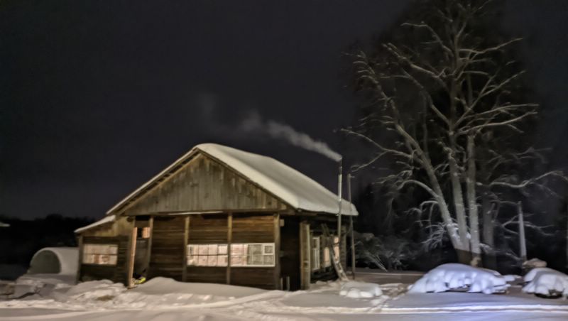

У меня Согра в деревне дом отапливает уже 5 сезонов... Каждые выходные и зачастую еще на неделе. Исключительно надежная! Я с ней подружился, знаю как облупленную)))
Поблагодарили: 3475 раз
syslog писал(а):Здесь тяга опрокидывается когда есть ветровой подпор (т.е. ветер дует на этот фронтон дома, где труба). Для того, чтобы это исключить, труба должна быть выше дома и не быть в ветровой тени.
Все правильно. Или трубу поднимать или отводить ее подальше от стены дома. При ветре в стену, перед стеной создается зона повышенного давления, что опрокидывает тягу.
У меня вот так выведен дымоход, так и то при сильном ветре в этот скат крыши иногда попыхивает дымком на стыках.
