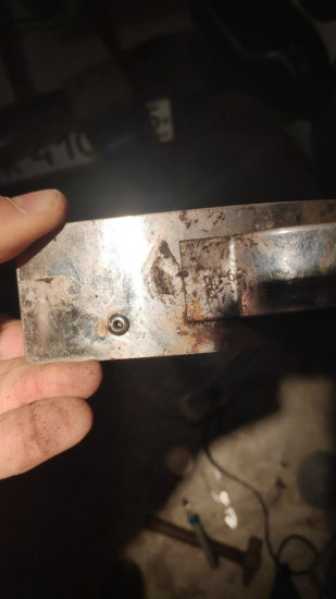

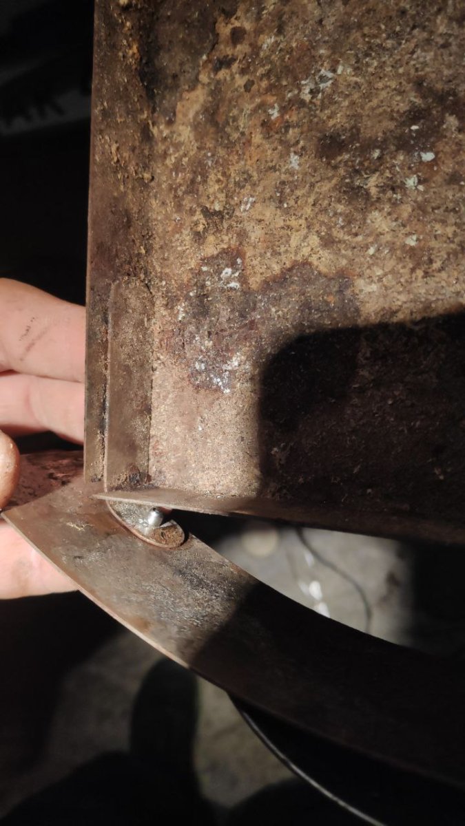

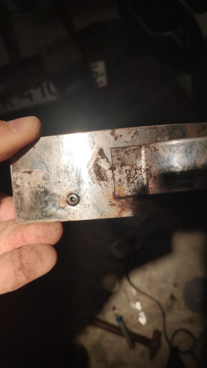

Это тут мне никто не может объяснить, почему у данного продукта точечная сварка отвалилась за три года, и тело топки всё ржавое со всех сторон.

Так же в короне отвалилась точечная сварка, так же клепал.
выше есть фото, где тепловой экран с левой стороны три точки так же отвалились...
+ еще отвалилось крепление, между тепловым экраном и топкой , куда вставляется такая планка, видимо для удержания камней, но я ими никогда не пользовался, но крепление с одой стороны при этом отвалилось, там тоже точечная сварка была.
