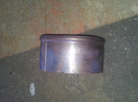

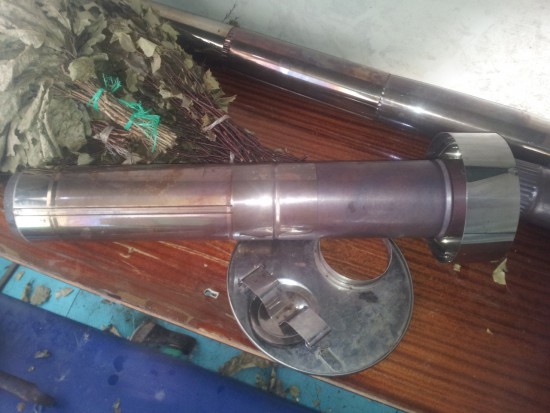

Укоротил и я ППГ-90. Вот вариант переделки не требующий сварки.
Отрезаем часть внешней трубы ППГ-90 вместе с выемкой:
Отрезанный кусок внешней трубы от ППГ-90

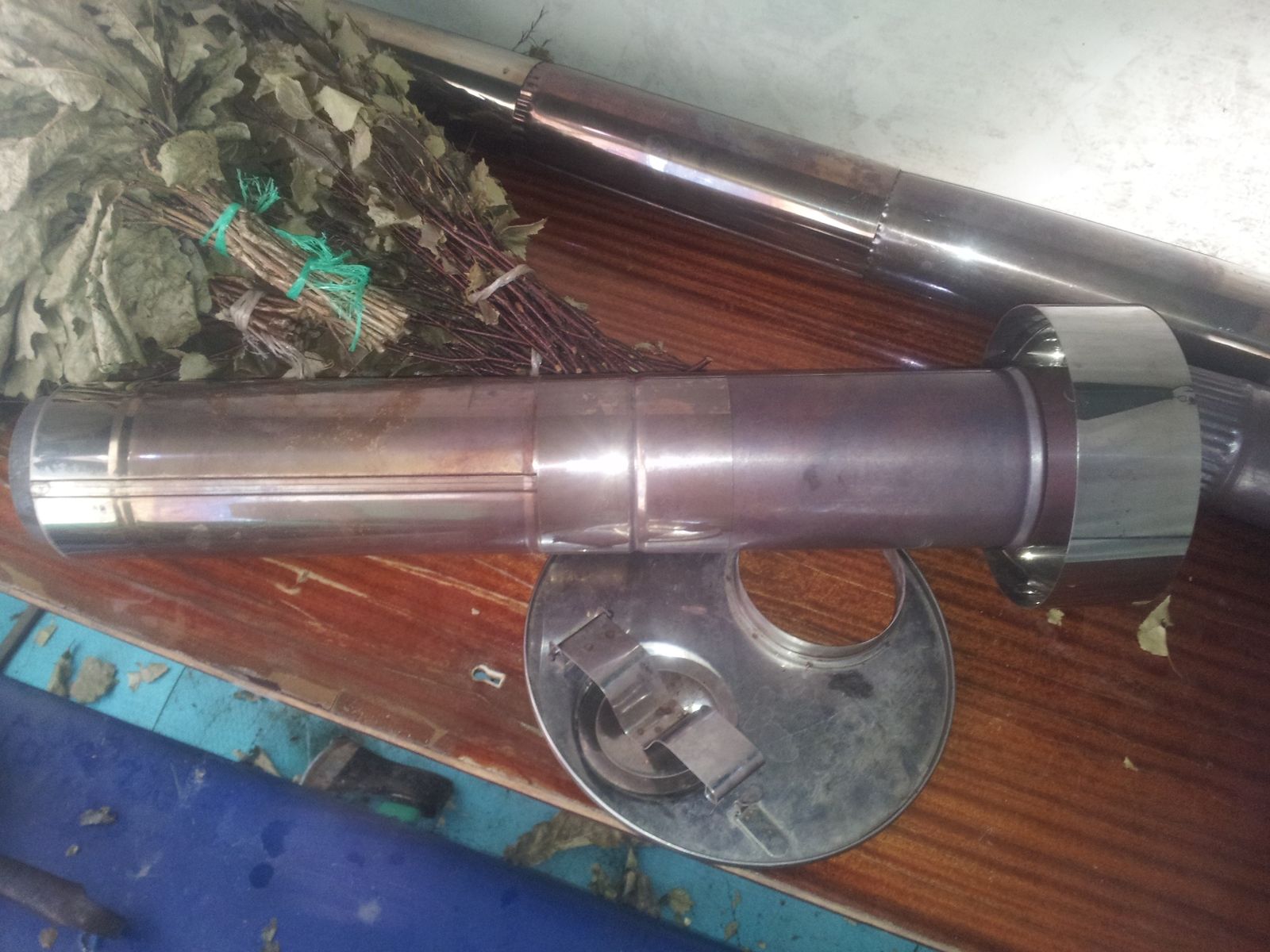

На оставшуюся часть ППГ-90 надеваем внешнюю соединительную муфту от переходника.
Соединяем с коленом от Гравицапы КЦ-3:
Перегреватель от Гравицапы КЦ-3 с укороченным ППГ-90 в сборе
Внутренний переходник больше не нужен.
Теперь испытания.
Кондиции лучше не стали. Это точно. Не скажу, что разница большая, но она есть. Стало немного влажнее. После переделки, чтобы получить сухой пар нужно сильнее топить. А раньше мне хватало трех полешек, и ППГ-90 выдавал сухой пар.
В принципе, это логично. Удаленный переходник тоже участвовал в перегреве пара.
Я укорачивал ППГ-90 для того, чтобы он не жег мне разделку. У меня от ППГ до ближайшего места потолка было 2-3 см.

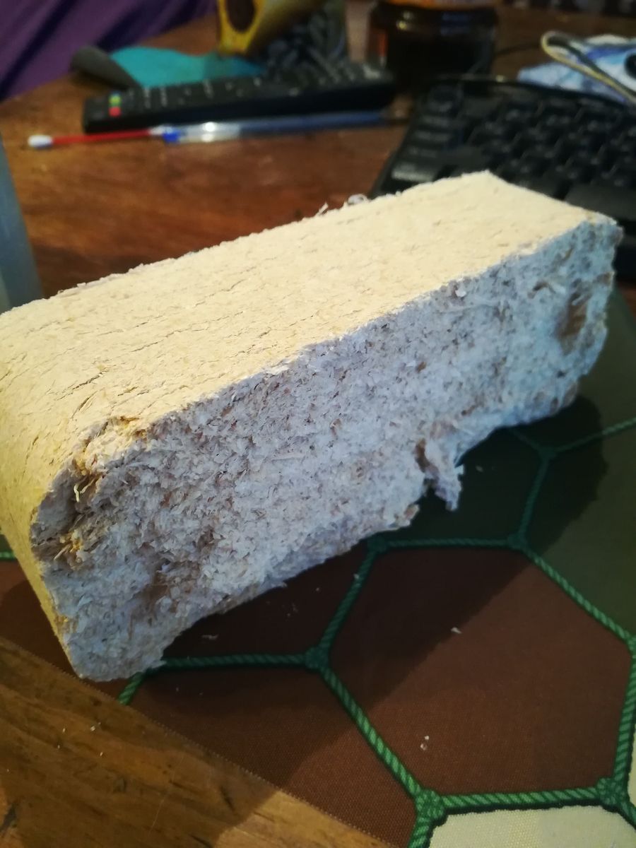

Мифодий81 писал(а):Серёж, может руфы были чем пропитаны, что так горели ?

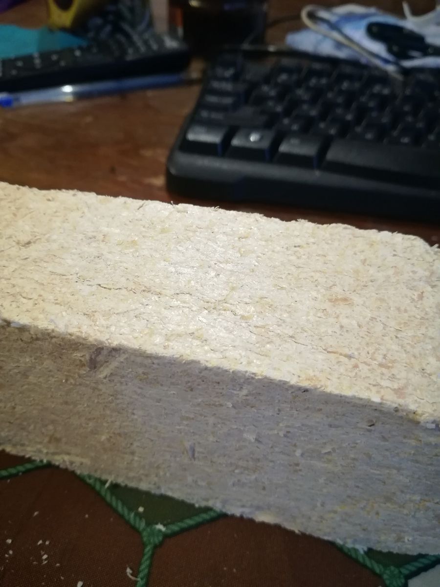

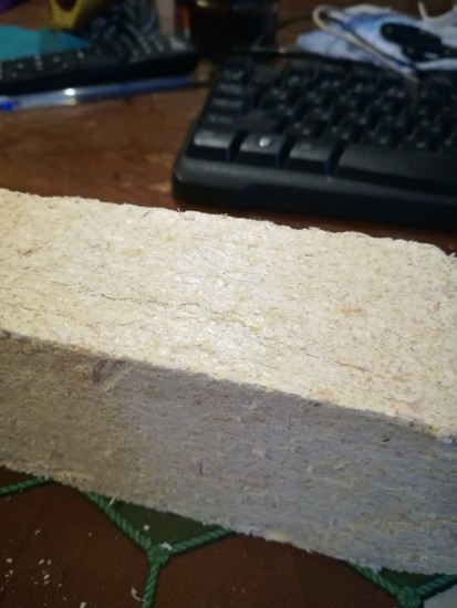

Миша, я бы сказал, что горели они достаточно хреново :lol: :lol: По сравнению с березовыми чурбачками или даже пиникеями. От Руф - только название, белый брусок с острыми краями, на изломе крупная фракция, жар дают, но быстро заугливаются, обгорев снаружи но не потеряв форму, приходится ворошить для пламени. Запах без химии, горение без копоти. Вот они:
Еще мысль появилась, как версия: Горят же не сами дрова или брикеты, а выделяемые из них горючие газы в кислороде. Предположим, что брикеты забили топку, обуглились, температура достаточная, но они забили продуктами распада все щели в колоснике. Приток воздуха начинает поступать не из зольника, а через неплотности дверки, стыки дымохода и прочее. И горение происходит уже не в топке, а в трубе дымохода. Вариантом лечения вижу миксовать брикеты с дровами, вовремя чистить зольник и колосник, есть мнение, что при закрытом зольнике горение в трубе сильнее, чем при открытом (но это не точно) :)

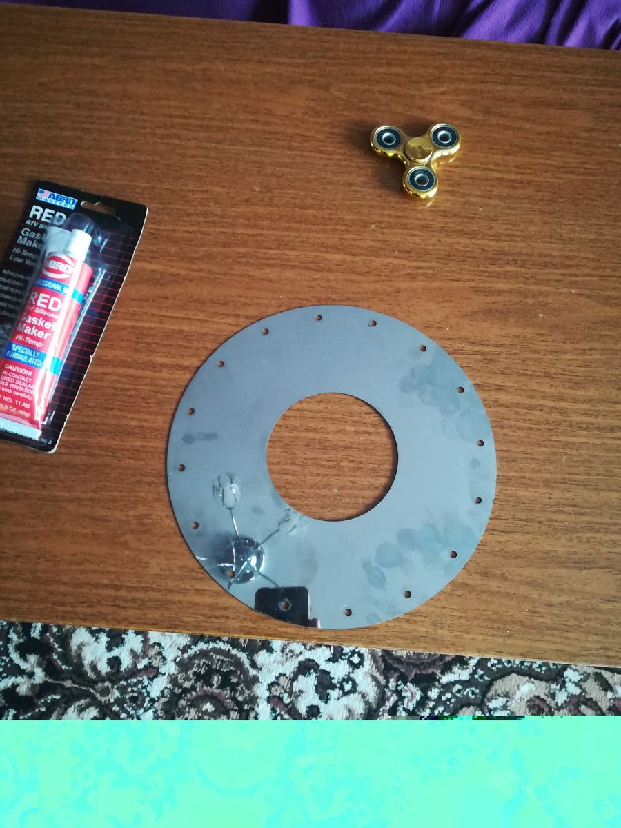

Еще в первоочередных доделках: промажу высокотемпературным герметиком посадочное место крышки на бак и ППГ на крышку (во втором случае изначально ожидаю пригар, 345 гр. для сухого ППГ это немного, возможно попробую шайбу из паронита, есть модификации до 650 гр и выше) чтобы "весь пар в дело", и на дымоход ниже разделки сантимах в 5 повешу доп. пластину разделки в качестве конвектора.
Я тоже склоняюсь к мысли, что это произошло из-за горения газов в трубе. Теоретически это вполне возможно.
РУФы+дрова есть лечение данной проблемы. Или просто дрова.
РУФы качественные тяжело найти.

Брал похожие Руфы, гавно полное. Ладно 5 пачек всего взял на пробу. С тех пор "пыли" не изменяю. Кстати, в ИКЕА тоже крупный опил, но намного лучше этих. Вот вообщем моё видео об этом
