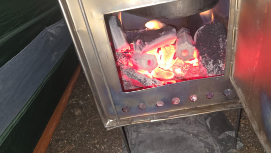

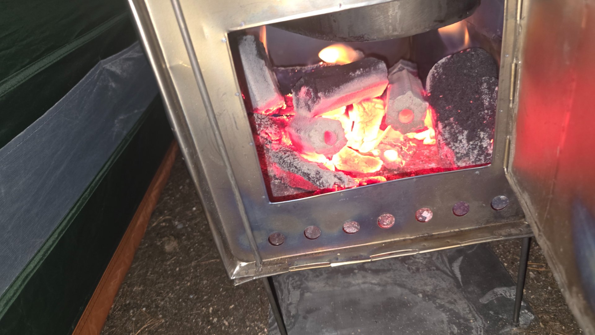

Незапланированная ночёвка с баней. Выходные заняты, а охота пуще неволи!
Свалил после работы на озеро, утром на первом поезде на работу.
Август, 1.5 часа светового времени, только поставить лагерь. В 4.00 только рассвет, подъем, собирать вещи. Роса ночью, прохладно, дома приходится палатку сушить. До июля можно хоть каждую ночь ездить.

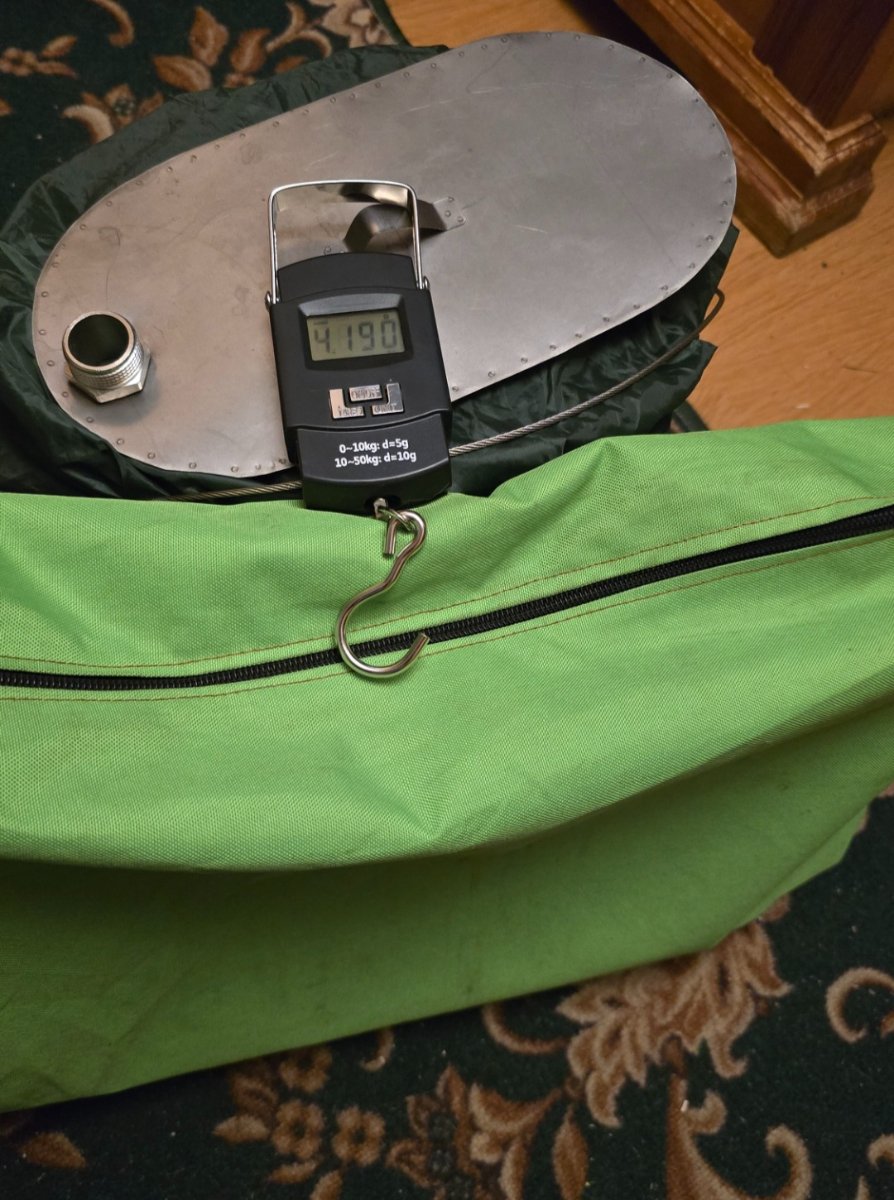

Продолжаю понемногу улучшать конструкцию минибани. Решил не брать ИЗН, от руф брикетов искр нет. Нижняя подставка под печку тоже не нужна, ножки у печки достаточно высокие и можно использовать фольгу. И того на 1300гр легче.
В итоге чистый вес минибани 4200 гр. (палатка, печка с котелком для воды и пароперегревателем). Собираюсь переделать пароперегреватель, увеличить трубку пара. Может ещё на 100-150 гр будет больше.
Рюкзак с баней, топором, походный креслом, 7500 гр.

С руф брикетами топор можно не брать. Так что вес всех всех принадлежностей с рюкзаком, 7 кг. Да это еще тапочки и шапочка, вобщем все. Топлива на 3 кг хватает, на вечер.
Наконец получил что хотел. Вес рюкзака до 10 кг.
Надо будет подумать на счёт походного стула для бани, может что легче есть. Основная идея, минимальный вес, при сохранении комфорта и банный кондиций.
