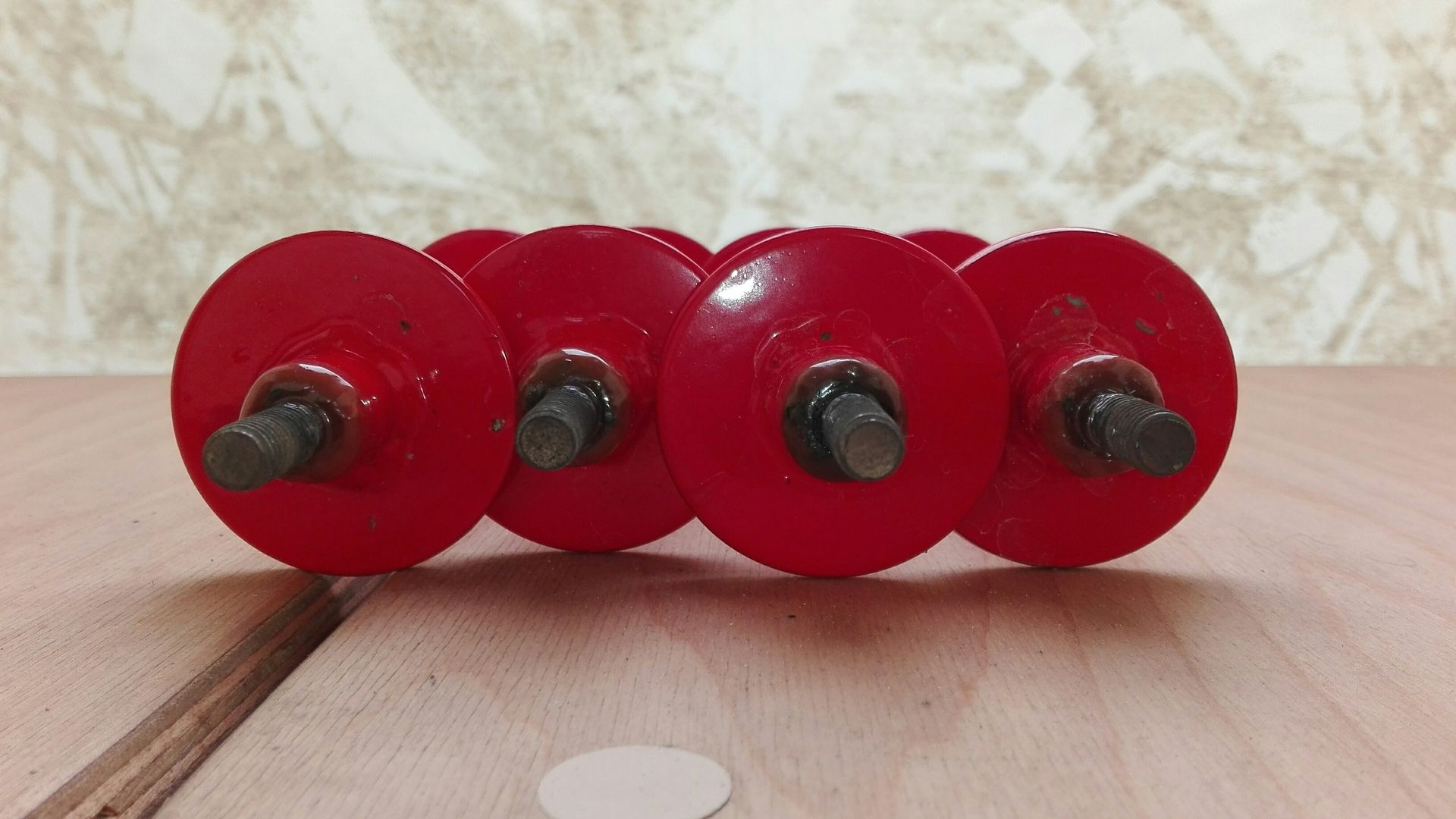

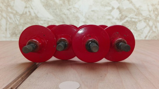

Поджарил слегка ножки печи.
Может их не до упора закручивать?
Хотя на функционал не влияет.

Бигстеп писал(а):Поджарил слегка ножки печи.
Вложение IMG_20190901_135200-3264x1836.jpg больше недоступно
До упора обязательно и я бы вот так
сделал для снижения границы холодного воздуха. И чтоб долго не вертеть подрезать немного резьбовые части, не настолько много там можно отрегулировать, а так 5,6 оборотов и достаточно по мне.
