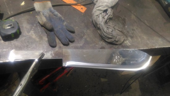

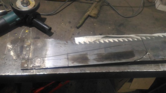

Вдохновившись постом Юрия, запал мне в душу тесак Соколова. Заказал в поиск необходимую пилу. Кое как нашли где то на дикой пилораме кусок полотна. И вот сегодня наконец то решил смастерить мачете... Давно мечтал.
Все сделал по рекомендация Григория, оказалось самое муторное это спуски и заточка. После каждого прохода шлифовки остужать полотно мокрой тряпкой приходилось, часа два туда сюда.. Умотался... Химии пока не нашел, поищу по сусекам... Если не найду, думаю не беда, мачете будет в работе (надеюсь) и не когда ему будет ржаветь...
Прилагаю фото.
Разметка.
Шлифовка.

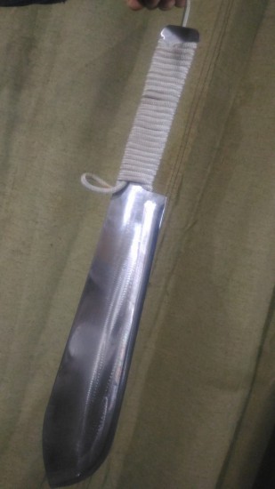

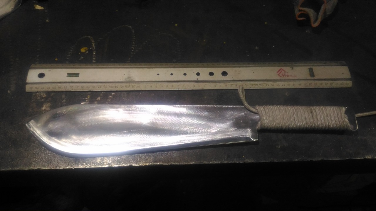

Итог
С рукояткой очень даже симпотишно и на удивление хватко получилось.

Бахыт, теперь к зомбиапокалипсису готов! :)
Брутально смотрится, когда на обухе проступают остатки зубьев. Но вот срезать сами зубья еще тот геморой.
Re: Ножи как незаменимые помощники бантуриста.
_dmi писал(а):Бахыт, теперь к зомбиапокалипсису готов! :)
Спасибо Дима, высылай зомби к нам, устроим им апокалипсис )))))
Зубья с их остатками мне не к чему, нож для меня прежде всего удобство в работе, а потом уже понты ))))) Ну поглядим на нег ов следующем сезоне, думаю дрова для Жиги он должен классно заготавливать.. Топором порой не очень удобно ))))

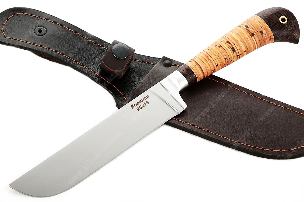

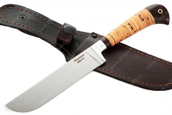

Вот такой пойдет? Нож "Узбек" называется.

Мне кажется Узбек-2 более харизматичен своим задранным кончиком. :)
А так, по мне для кухонника, угол заточки 20% крупноват, сведение должно быть толстовато, судя по толщине обуха высоте клинка и размере подвода. Лучше бы сведение в ноль и обух потоньше чутка. Закалка на твердость больше 62 видимо не дает возможность на такую деликатность.
Ценник высоковат, но это болезнь отечественных ножей. Хотя еще вполне приемлем.

Я в этой теме не такой эксперт как Вы. По мне так полезный нож, который для готовки постоянно сгодится и для всех остальных ситуаций, включая самооборону - тоже.
Все-таки на разделочной доске резать нож мне чаще нужен, чем с врагами сражаться. ))
Да я и не эксперт. Так, - вредничаю. ))) На самом деле, 90% всех работ с ножом это готовка.
