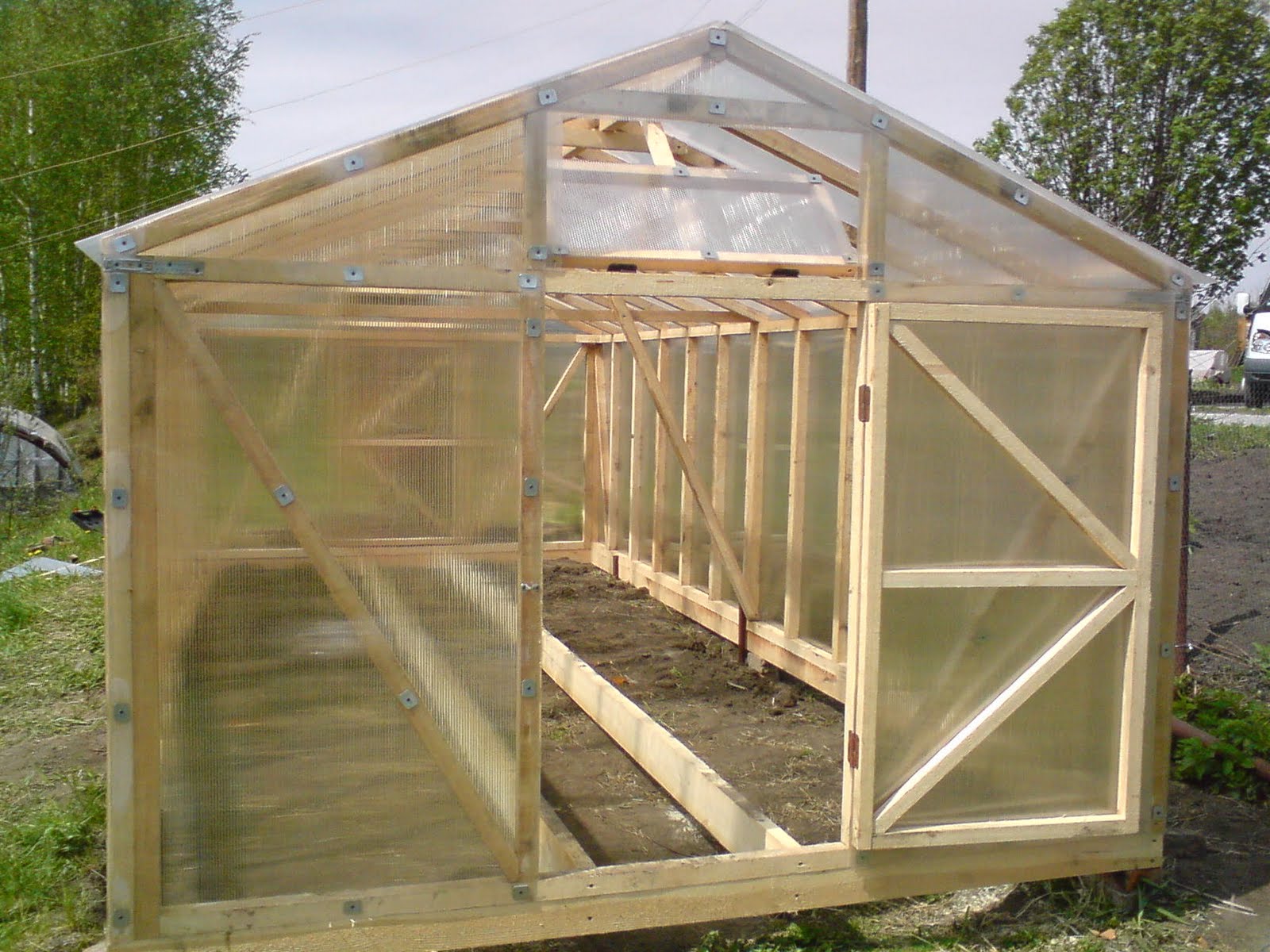

Еще (возможно пригодится). Самый удачный, дешевый и доступный материал для "Мобиба-навеса" - сотовый поликарбонат. Чем больше толщина - тем эффективнее работает; это, впрочем, по финансовым возможностям.
