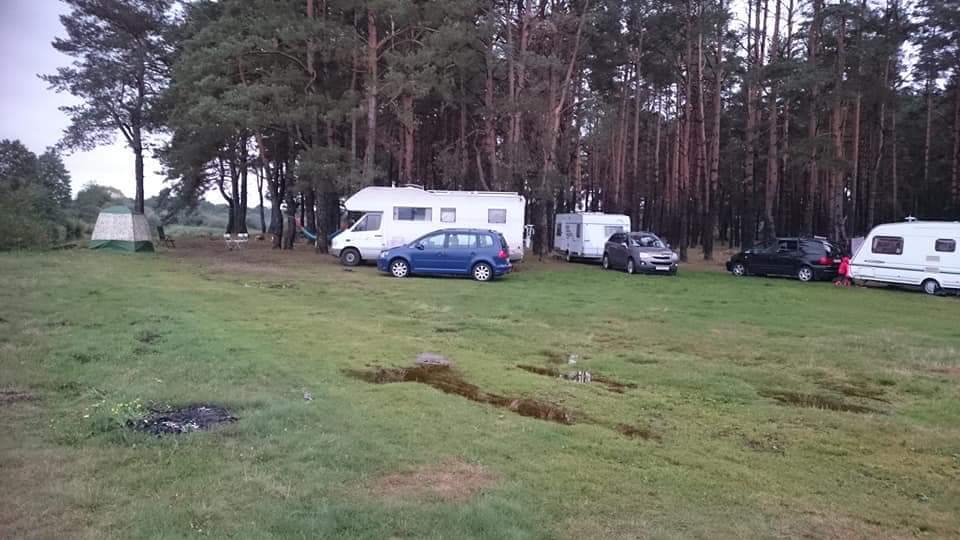

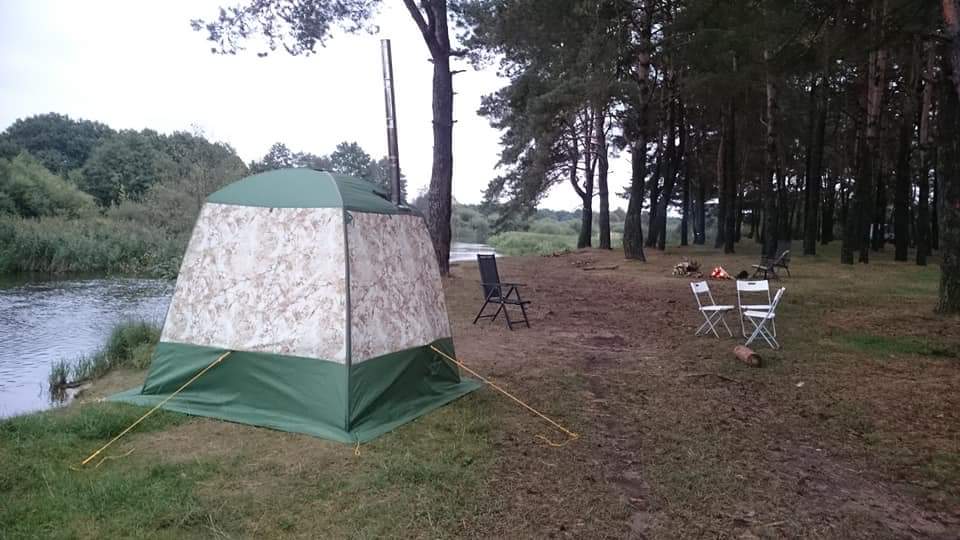

Расход сильно увеличивается, но за всё надо платить. Ещё и в проходимости проигрываешь. Но получаешь почти домашний комфорт на природе. По расходу здесь караванеры делились - http://www.caravaning.by/forum/viewtopi ... =37&t=1859
В прошедшие выходные на Нёмане :
Семья Пашковых
