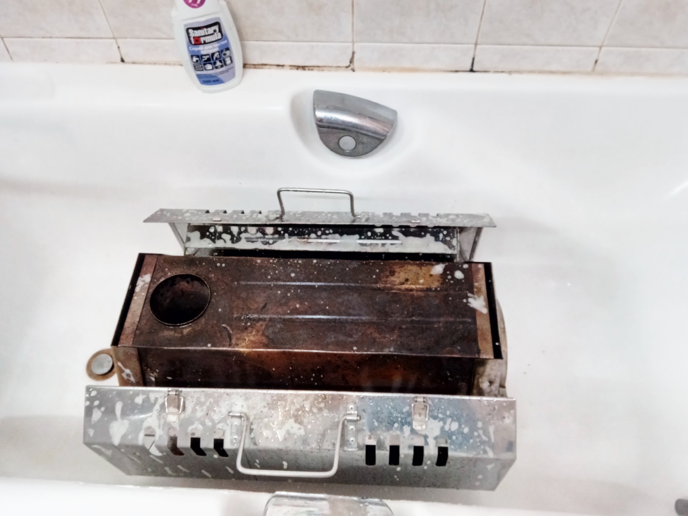

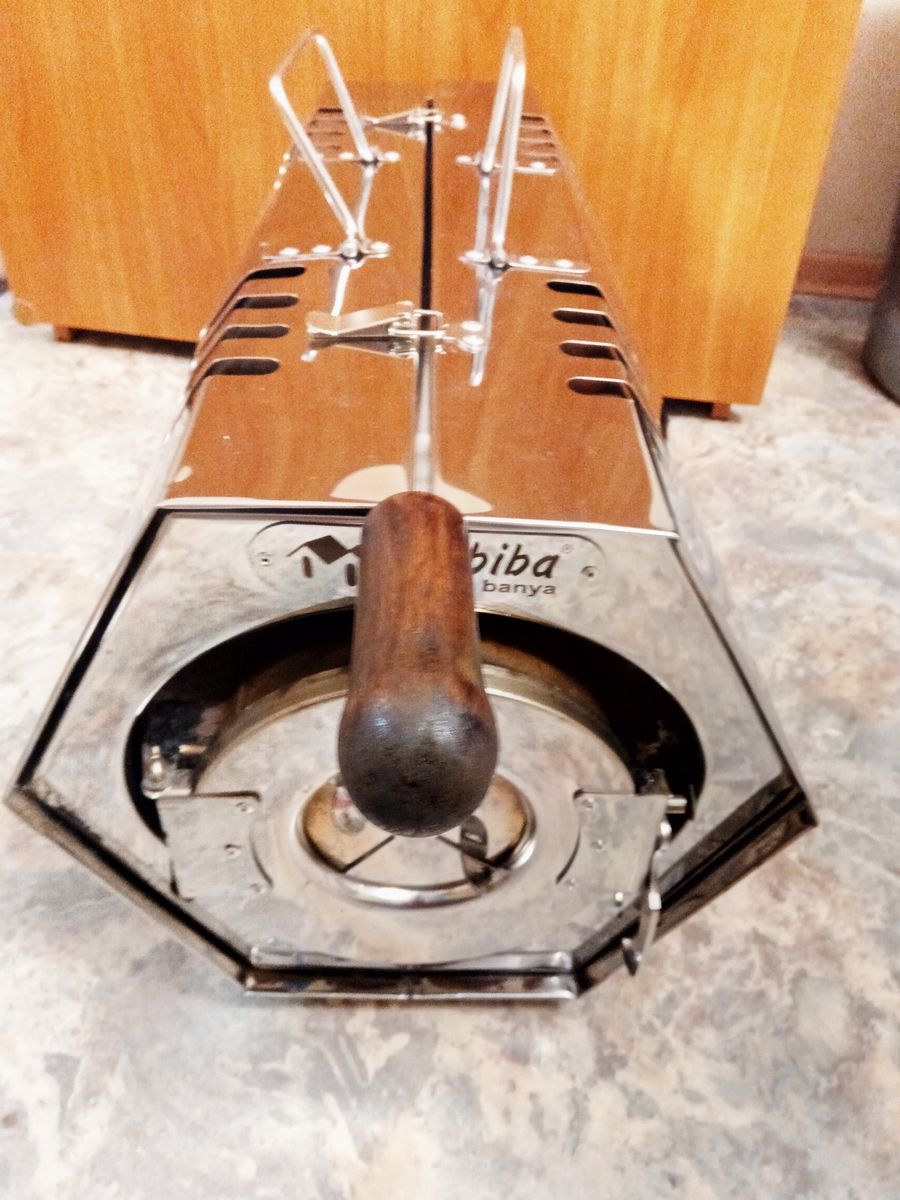

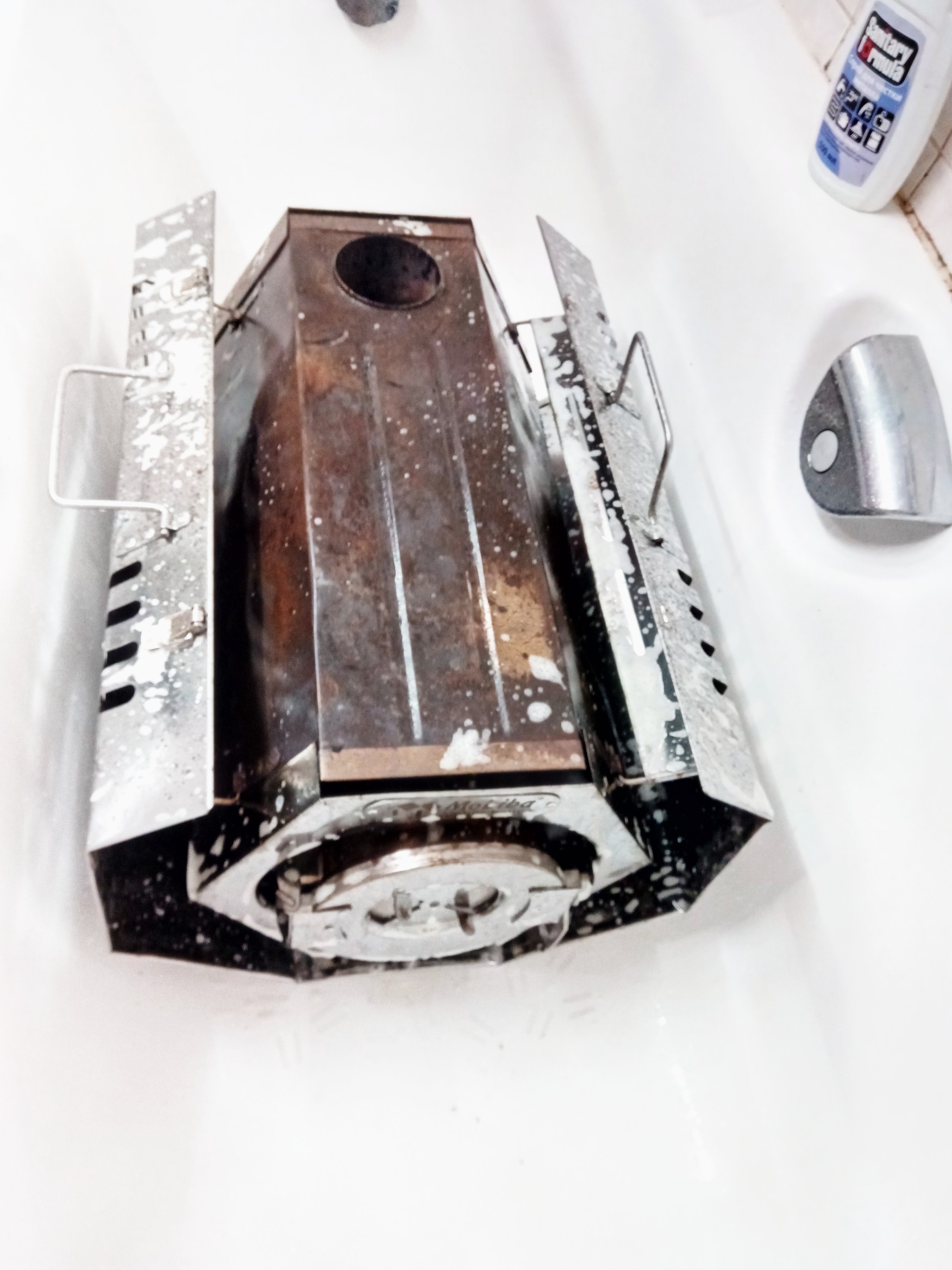

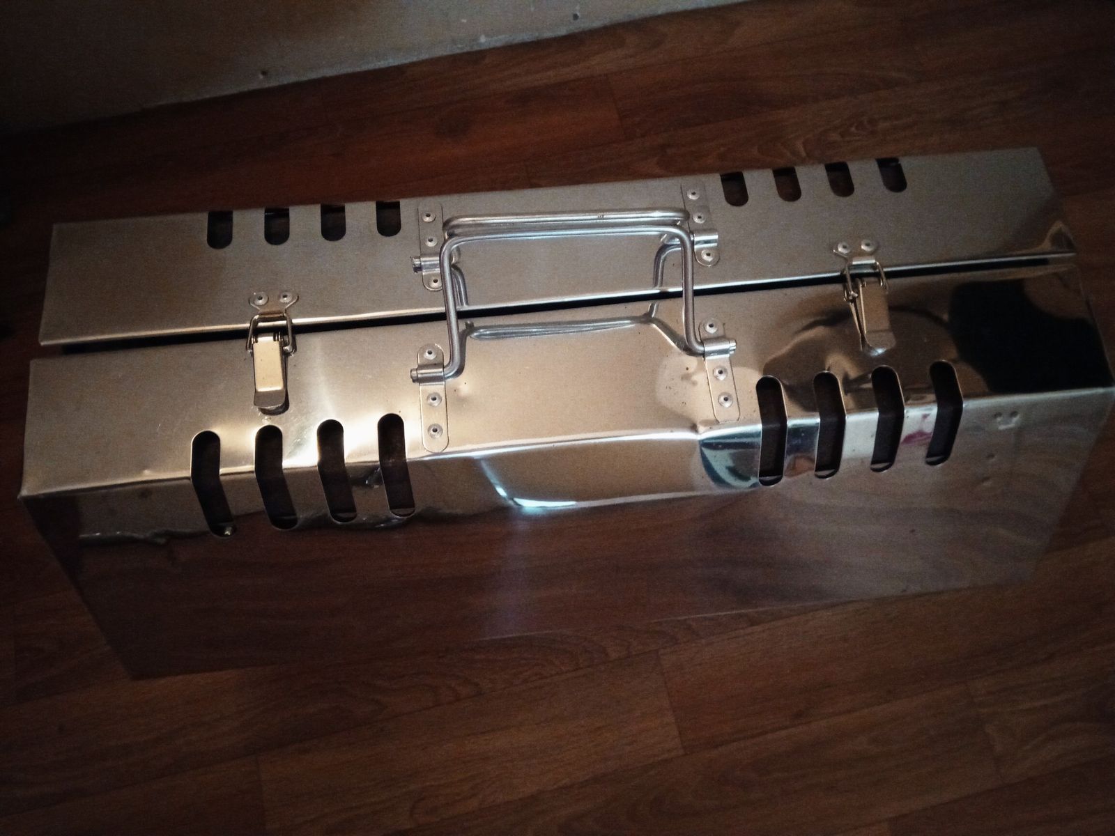

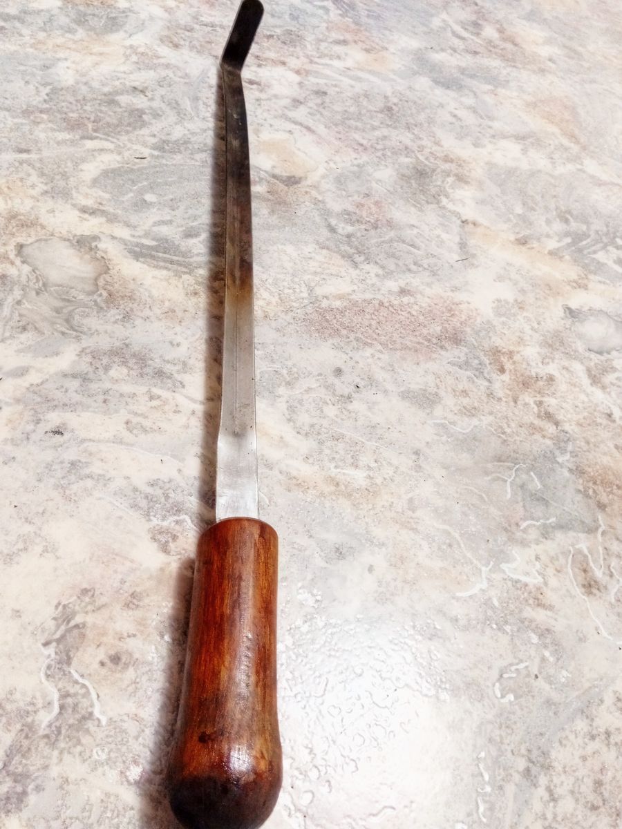

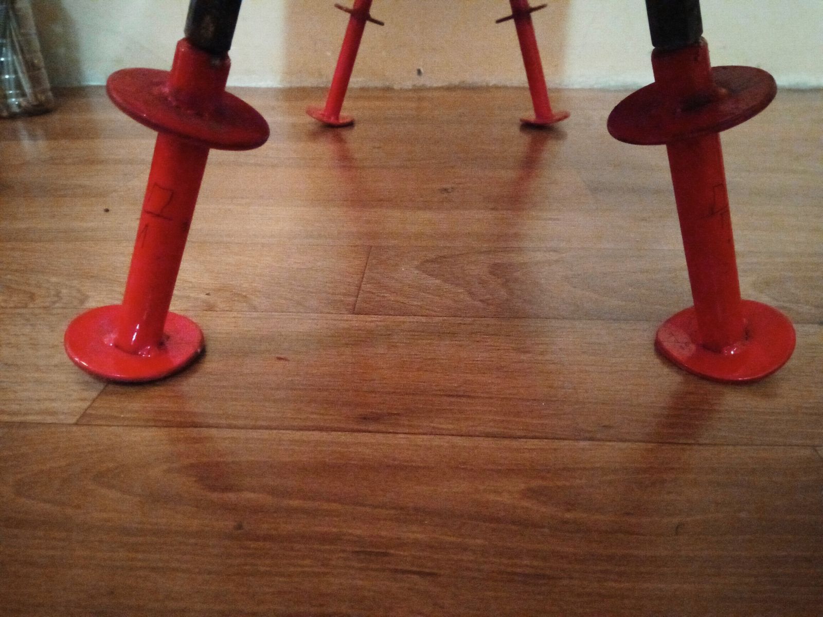

Всем здравия! Вчера в планах было сделать пилу для льда, но что-то пока до неё руки не дошли :twisted: зато времени хватило на небольшую доработку Согры, :twisted: точнее её ножек, т.к. после наблюдений сделал вывод что её можно ещё ближе к земле опустить, тем самым ниже слой холодного воздуха, который Согра не прогреет, да и для меня просто напрашивается отпилить то что ниже пятаков, да и площадь контакта увеличится ( ПУ скажет спасибо) было принято решение немного ножки укоротить, заодно и кочергу оставшуюся после Алтая переделал ( ручку распрямил, сделал деревянную, теперь и удобнее, да и длинна стала больше, руки от жара углей, когда их выгребаешь с дальней части топки уже не будет жечь. Сами пятаки подписал и загнул по месту. Вот что получилось и да решил немного помыть её, теперь почти как новая, заодно сделал ревизию топки увидел что немного повело с одного бока :cry:

Согра принимает джакузи? Оригинально)
Поблагодарили: 20261 раз
Re: Согра в гараже
Это ж как свою печь надо любить!))

АлексейАлександрович писал(а):Это ж как свою печь надо любить!))
Ладно в посудомойку не положил, как кажется Павел, свой Шикардос. :)
Re: Согра в гараже
Люблю я свою Семью, а это просто придание эстетического вида, немного просто от готовки и т.д. на ней, запачкался кожух. Просто чтоб глаз не цепляло.

Re: Согра в гараже
Получается ты отпилил по несколько сантиметров? Тогда в чём смысл? Может проще ямку выкапывать и опускать её ниже относительно уровня пола? Пару сантиметров сильно роли не сыграют я так думаю, вот если по верхние пятаки отпилить, то да.

Jicharka писал(а):Получается ты отпилил по несколько сантиметров? Тогда в чём смысл? Может проще ямку выкапывать и опускать её ниже относительно уровня пола? Пару сантиметров сильно роли не сыграют я так думаю, вот если по верхние пятаки отпилить, то да.
Я тоже считаю, что проще ямки под ножки выкопать, тем более сейчас снег, копать не надо - ножки сами проваливаются полностью.
Смысл в том что ниже Согры воздух в палатке не так прогревается, для того и отпилил чтоб эту границу сделать ниже. Ямку не проблема, да только мы ПУ-63 стелим на всю палатку, под Согрой не страшно (я же написал, что после наблюдений) от этого и теплопотери меньше зимой. Идеи приходят спустя какое-то время после эксплуатации, так что смысл на 2 см ниже Согра на 2 см теплее к полу, так что сыграют, можно и больше отпилить, но решил по пятаки, чтоб площадь опор была больше ( по мне так почему так наделать с завода). Да ямку проще, с ПУ-63 тогда как быть, есть идеи :mrgreen:
