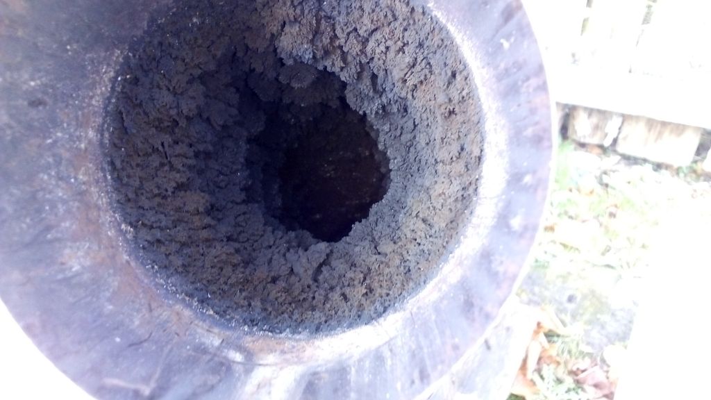

Трубы чищу за сезон 2-3 раза, иначе парится нельзя. Вот пара фоток как забивается, хотя печь работает не в лайт режиме.

kovrovec писал(а):Трубы чищу за сезон 2-3 раза, иначе парится нельзя. Вот пара фоток как забивается, хотя печь работает не в лайт режиме.
нифигасе. никогда такого небыло на банной печи...
чем топите?
такое видел только на мегасогре после 5 дней подового горения...

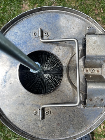

Ivan-29 писал(а):Пришло время осваивать профессию трубочиста, решил подойти капитально-собрал ёршик. Готовые все, какие то хлипкие.
Куплено: сам ершик (купил на Озоне, щетина жесткая, на конце резьба М12), диаметр 100 мм, шпилька м12, 400 мм, две гайки, изолента (ее обмотаю шпильку, будет в качестве ручки).
Ручка съемная, попробую сделать насадку, что бы ручка превращалась в кочергу-будет более универсальный инструмент

StAlk писал(а): нифигасе. никогда такого небыло на банной печи...
чем топите?
Дрова 100% сосна, старые доски и бревна, которые больше никуда не пойдут.

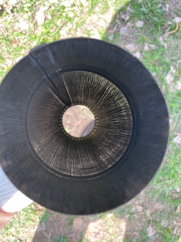

Протестировал щетку. Трубу чистить замечательно, заходит в нее с трудом, туда сюда не поюлозить, необходимо насквозь просовывать.Так как на обратном пути встает в распор. Я не подумав, самый первый раз вставил в парофон,-еле вытащил обратно. Пришлось палкой проталкивать щетину, что бы распор сделать меньше.
Отвечая на вопрос выше: диаметр щетки больше на 10 мм, щетина очень крепкая

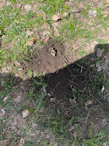

Вот столько высыпалось из одного сегмента
Труба после
Труба после
Труда до
Труда до
Тут я думал, как же теперь вытащить ее.
чем топите?
ну тогда понятно. у меня дрова это дуб, бук, граб,чинарь. С хвойными не сталкивался...

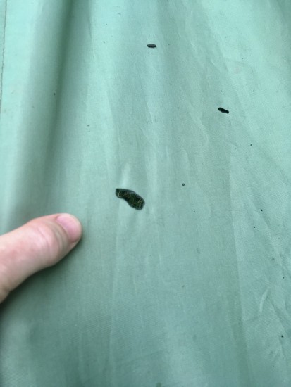

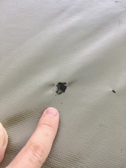

Re: Чистка дымохода!

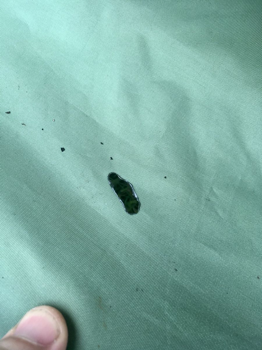

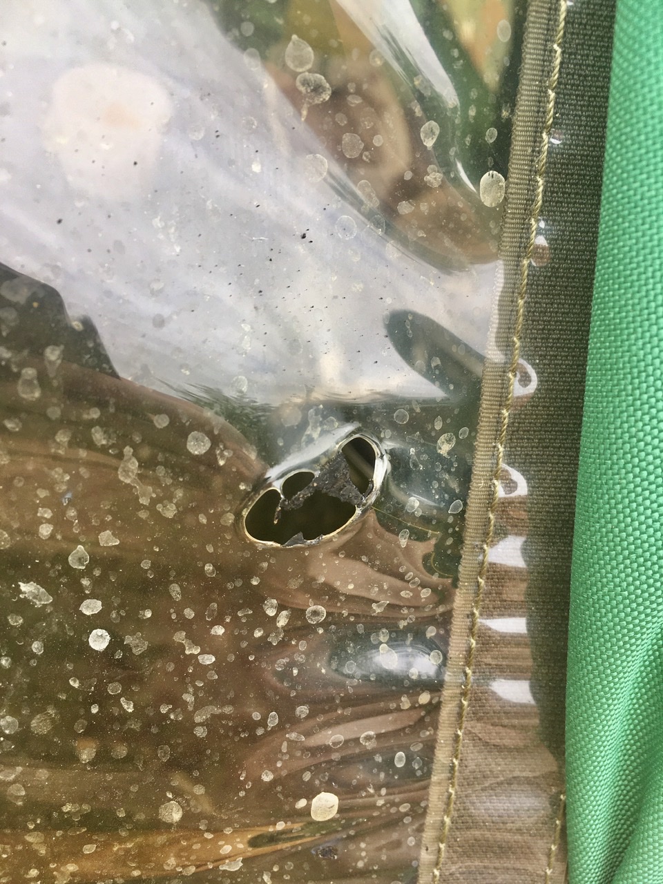

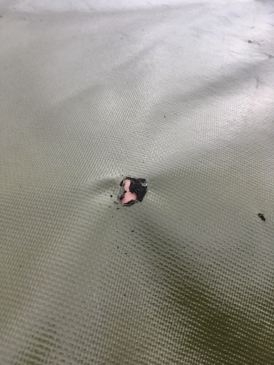

Всем салют! Первый раз у меня такое( Никогда не чистил трубы,только иногда их обстукивал. А тут бац,и с неба посыпались звёзды из Паробомбы. Причём огромные. Прожгло самодельный ИЗНи юбку палатки и окно((( Стояла банька стационарно больше двух недель,топилась примерно через день,брикеты берёзовая пыль.Переодически поливал дождь(может он виноват))
Короче,всем чистить дымоход!!!
