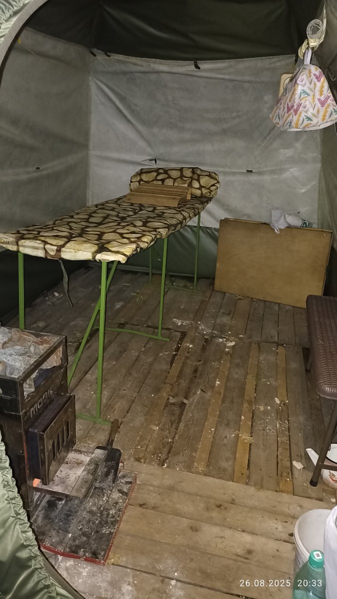

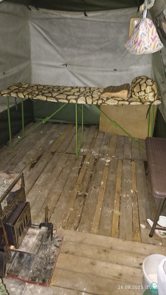

Шалаев Михаил писал(а): 26 авг 2025, 11:43 Сергей,с ногами всё в порядке, не обжигает и не лучит, если стоит большой(высокий) полок.
Подтверждаю. У меня полок напротив дверки ПБ-3, лучистое не ощущается, когда лежишь на нём. В субботу папа сталеварил, а мы с товарищем сидели на корточках напротив двери печки, около дверки выхода из бани. Лучистое чувствовали достаточно ощутимо. :facepalm: Только папа закончил парится ( перед этим я его парил, дальше он сам допаривался), рванули на улицу. :lol:
Сообщения: 2713
Благодарил (а): 4617 раз
Поблагодарили: 5553 раза
Re: МБ-18СП

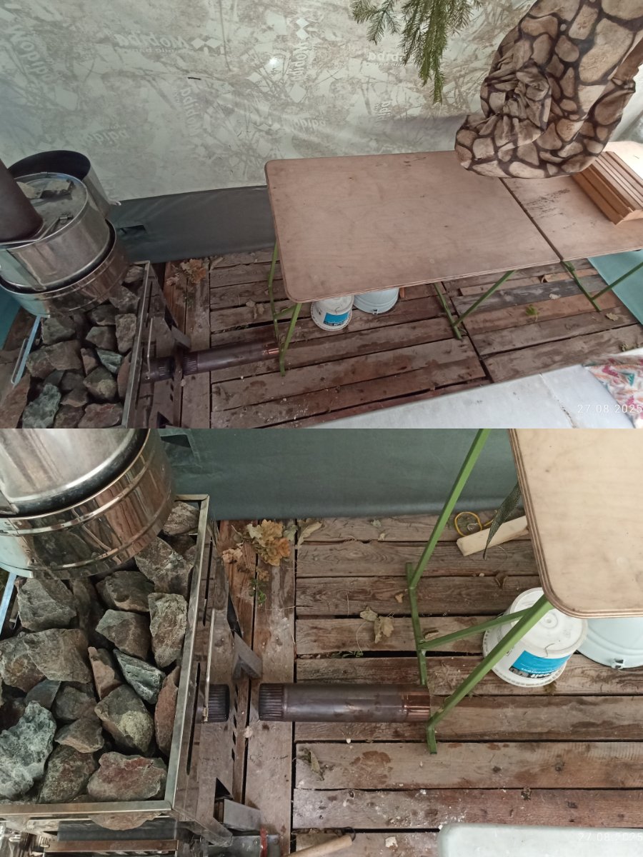

Сергей,в бане эгоиста сегодня, точно не перегрею ноги у печки, если только сам, и весь. :-D
Варианты расположения полока.
Сообщения: 10773
Благодарил (а): 14658 раз
Поблагодарили: 20251 раз
Re: МБ-18СП

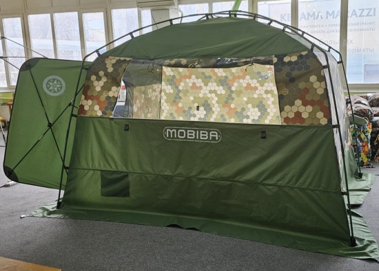

Лично я задумывал планировку МБ-18 так. По левой стене - печь. За ней вдоль стены через безопасное расстояние устанавливается большой полок ПС-750, а в ногах полок ПС-400. Сидишь на большом полоке, ноги поставил на маленький полок. Смотришь в окно.
Сообщения: 2713
Re: МБ-18СП
АлексейАлекса1ндрович писал(а): 27 авг 2025, 02:15 Лично я задумывал планировку МБ-18 так. По левой стене - печь. За ней вдоль стены через безопасное расстояние устанавливается большой полок ПС-750, а в ногах полок ПС-400. Сидишь на большом полоке, ноги поставил на маленький полок. Смотришь в окно.

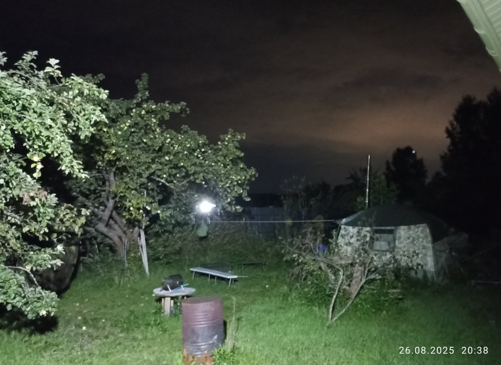

Если в МБ-18 с длинным окном, как на вашем фото, то вариант компанией посидеть, поближе к печке, сталеваров.
Мы в горизонте предпочитаем.
Безопасное расстояние 35-40 см, для примера сегмент дымохода длинной 38 см, между печью и полоком ПС-750.

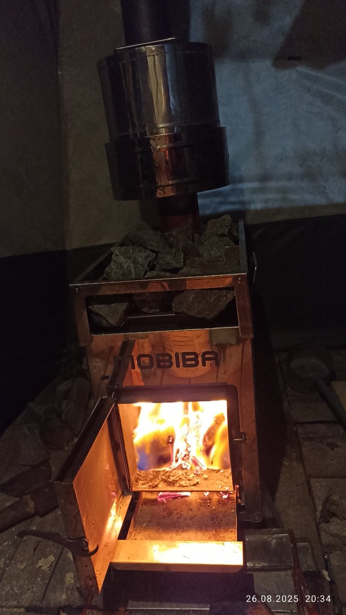

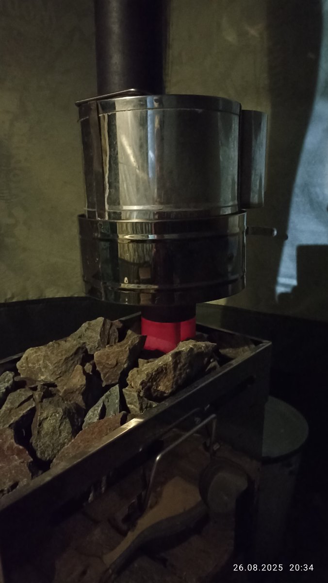

Момент про печь на стационаре,пару раз выгреб "кашу" из печки, стал снимать дымоход и закрывать клапан, веревка длинная, потянул, открыл, зафиксировал клапан, что бы не прижался к трубе, поставил дымоход, ни каких тебе подтёков сажи по трубе и "кашы" в печке,после дождей.
