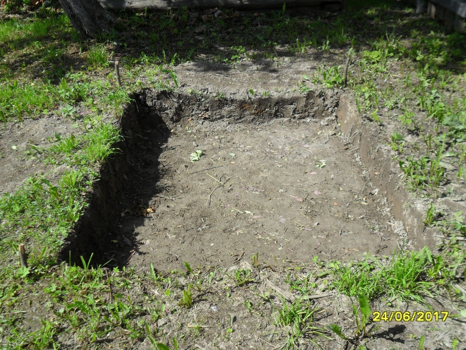

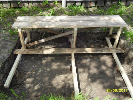

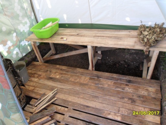

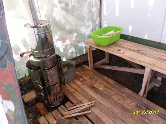

Роликов у меня нет,а как я сделал, могу показать фото.

Re: Особенности Мобибы
... а зачем углубили (понятно, чтоб высоту не потерять и без ступеньки входить) и как повлияло тепло в ногах?

shmon писал(а):... а зачем углубили (понятно, чтоб высоту не потерять и без ступеньки входить) и как повлияло тепло в ногах?
Сначала поставил палатку просто на траву,но когда моешься, не очень приятно ногами ходить по сырой траве,даже в тапках. Затем сделал решетку,но стало низко, а этот вариант удовлетворяет полностью. Ходить,сидеть,лежать хорошо,париться веником и мыться ничего не мешает. А разницы, с углублением и без него по теплоте, не заметил.
