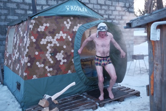

Наконец и у нас немного похолодало, а то эти качели от +2 до -7 уже достали. С холодом и снежок пушистый выпал, чисто перина, не меньше)))
Отзвонились с утра наши друзья-прогульщики, грят начали уже проигрывать битву со вшами за эти две пропущенные недели без бани. И, как в елочку, жена в обед прилетает из командировки. Тоже позвонила с единственной просьбой - как по классику "с корабля на бал", сразу с аэропорта в баню. Фигня вопрос, гружусь водой, еду на дачу, протопка хижины, снег, свежие дубовые венички, шикарный травяной чаек, то да сё. На улице благодать, -15. Пока все собрались, уже и вечереть начало, да и градусник уже -20 стал выдавать, чему я еще больше порадовался. По обыкновению первыми запустили женскую половину, любят они полежать, потрещать пока не сильно жарко. Собственно, все как всегда до второго захода. Мелкая друзей между заходами домашку по гитаре делала, хотя обычно от смарта они ее оторвать не могут. А вот когда мы с корешом повторно пошли, он попал под мою разгрузку, полнейшее разложение вшей на атомы прошло успешно))) В кои-то веки он сам после этого в снег полез, а то все водичка, да водичка) Женщинам тоже, конечно, досталось, но в более лайтовой форме. После чего они быстро ретировались за стол, где стали вперемешку пить холодное пиво и горячий травяной чай. Признаться я впервые такое видел и был сильно удивлен таким совмещением, очень странный выбор, если не сказать больше. Вроде старался все контролировать и не перепарить... Ладно, будем считать, что им просто зашло на радостях) И как всегда небольшой фото-ряд в концовку. Всем здоровья и легкого пара!
