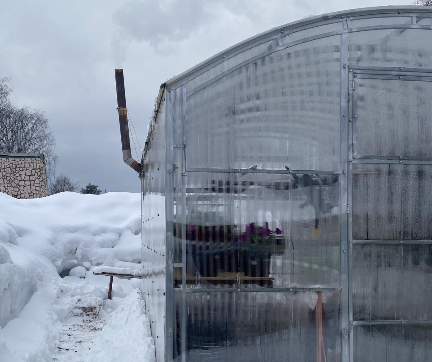

Второе опасение – снег. Даже тонкая шапка снега складывает воздушный промежуток между слоями на крыше, сразу потеря КПД, конденсат и холодные капли на голову в предбаннике. Толстая наледь напрягает дуги каркаса так, что молнию перегородки не застегнуть. Срочно опутал каркас верёвками как паутиной, чтобы слои не соприкасались. ОЗП 24-25 года весь прошёл в очистке бани от снега. Попытка стряхнуть снег постукиванием внутри бани привела ко второму ЧП – расстыковал трубу во время топки. То ещё шоу – стыковать горячую трубу. Сразу появился постоянный компонент трубы – хомут, установленный максимально высоко. Он заодно и приподнимает разделки над уровнем крыши, не давая затечь внутрь воде
В итоге городить огород из тарпаулинового тента – зимой постоянно снег чистить всё равно, строить навес типа сарая – хочется, чтобы всё было прекрасно, а это уже баня в бане. Где-то на форуме читал про идею «А если баню на зиму в парник запихать?». Сказано – сделано. Всё в одном: спортзал, зона отдыха, баня, оранжерея, площадь сбора воды для бани.

Как сейчас выглядит
Re: МБ-442
Добавлено: 28 фев 2025, 21:43
:good: Серж-Карел
Красота. Теплица-баня-спортзал.Ещё теплица под бассейн напрашивается.

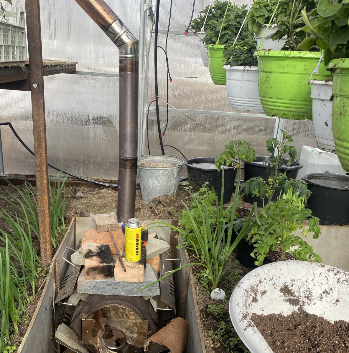

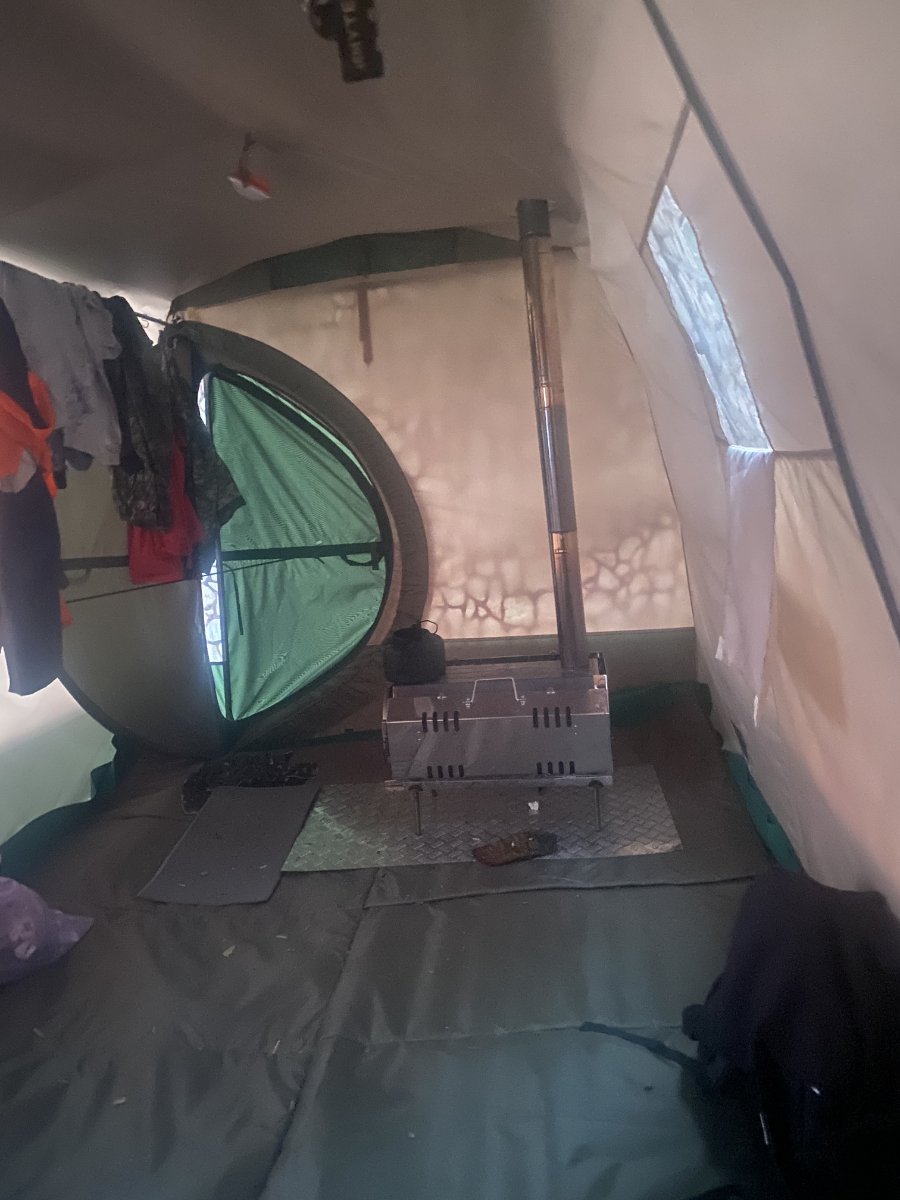

И снова здравствуйте! Может кому пригодится, поделюсь, как у меня получилось бороться с конденсатом, просушкой бани и организовать комфортные тёплые полы в МБ-442 на стационарном помосте, что ооочень оценила вторая половинка.
С конденсатом и сыростью летом всё понятно – двери нараспашку и всё сухо, не считая кошачьей ароматерапии, мать их… С котами отлично справлялась открытая антимоскитка на дверях, а теперь и Мегаукрытие-теплица.
Зимой всё намного печальнее, в промежутках между банями всё внутри покрывается шубой инея, и пока не прогреется при топке, в предбаннике сидеть не очень комфортно. Но есть-же готовое решение от Мобиба – ПДГ! И через месяц на положенном ей по штатному расписанию месте прописалась Мегасогра.
Кайф! Мощности печи даже на минималках хватает для комфортных посиделок в предбаннике в любой мороз, а после парений набьёшь полную топку, и к утру баня сухая. Единственное: место, конечно, крадёт в предбаннике печка, но для двоих – шикарно.
