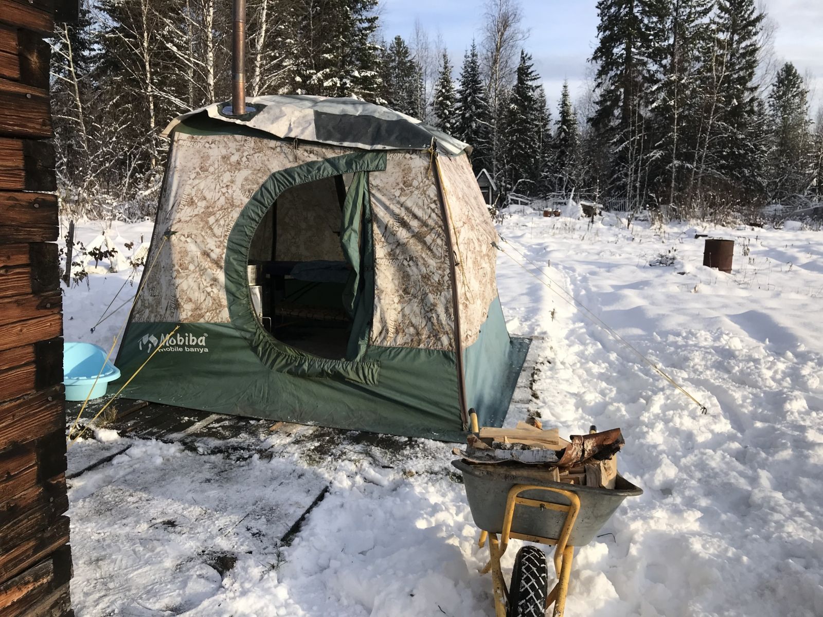

Подвох Урала писал(а):AlexL С лёгким паром! Главное выбрались отдыхать, на фото счастливые! От ветра прикрылись, лес автомобиль шикарный. Температура экстримальная, люди руки из карманов невысовывают в такой морз) а вы за столом на легке! Тч всё впаряде.
PS друг мощьный, печка считай для троих трудилась, в палатке поменьше потеснились бы но кайфанули.
Спасибо! Всё верно. Друг, действительно, мощный во всех смыслах - 145 кг боевого весу (поэтому и не взял Кайфандру), при этом легко плывёт 2 км, тянет канат на России, ещё и начальник большой. Авто его и ему под стать. В Мобибе тоже знает толк.

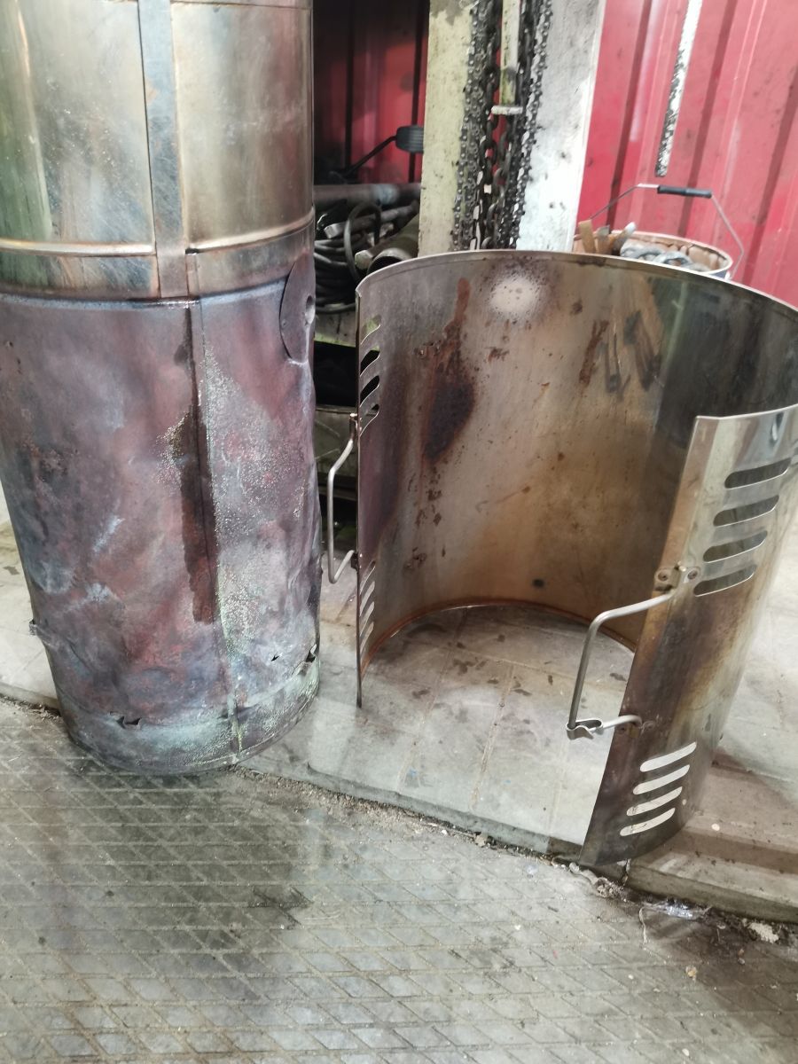

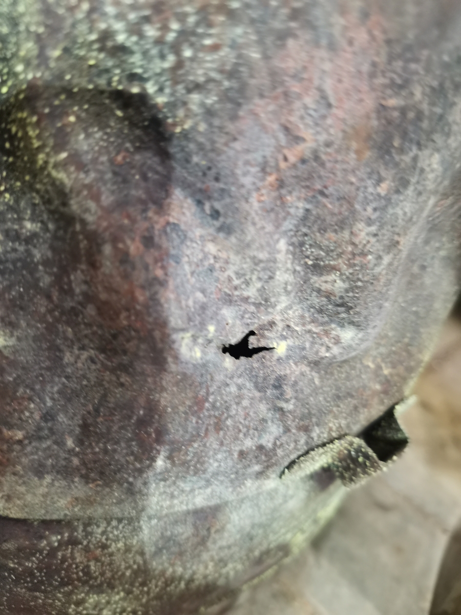

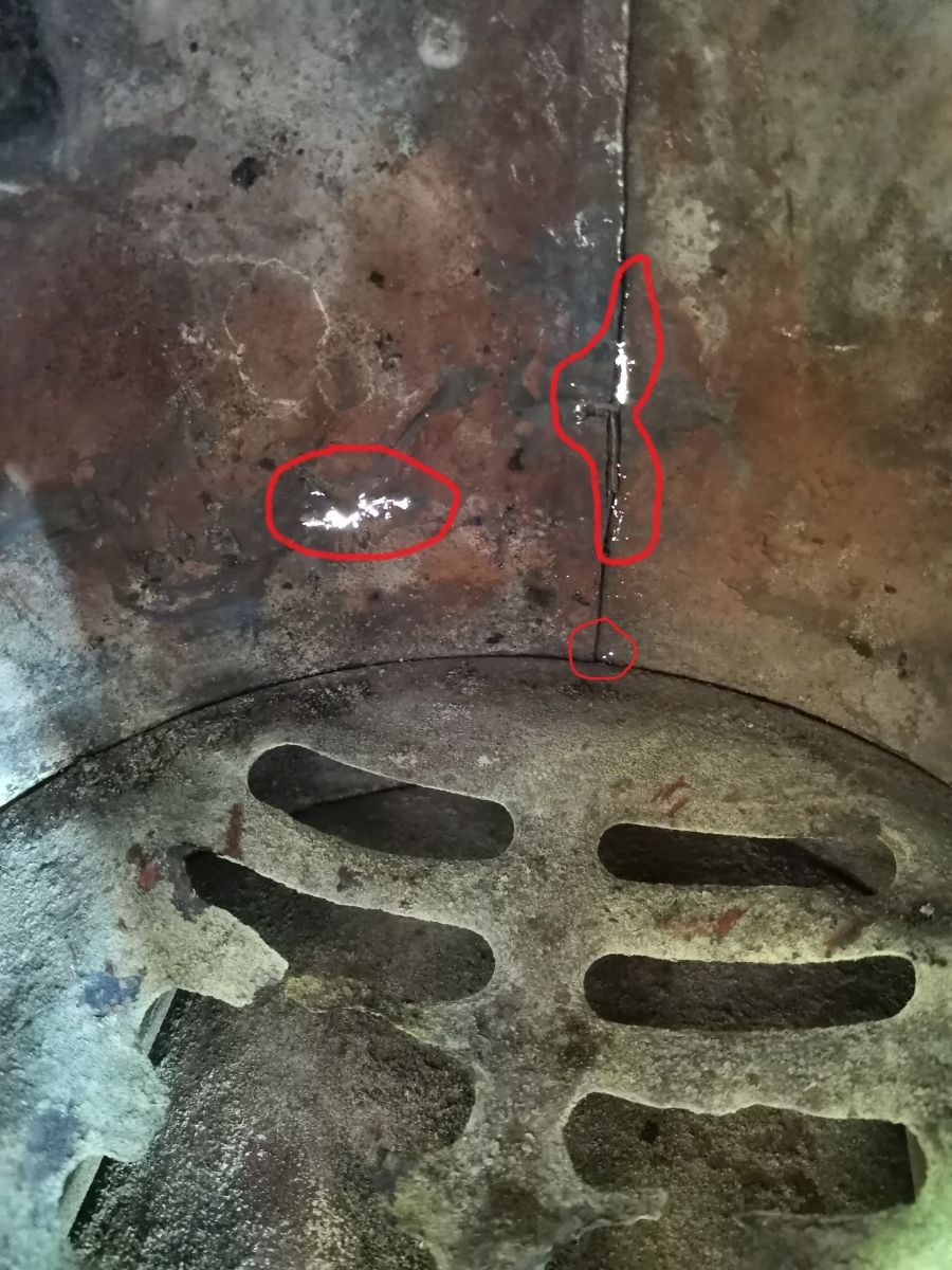

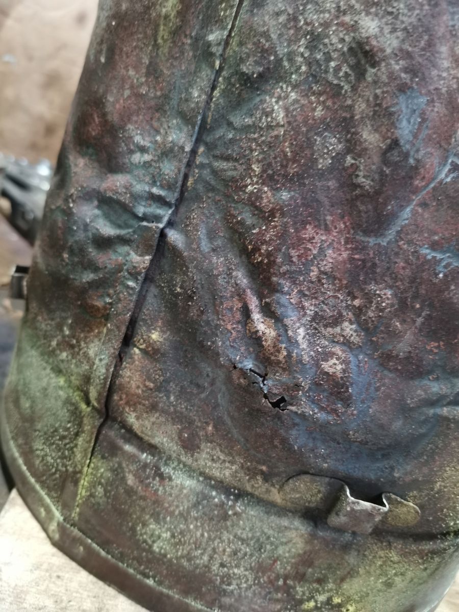

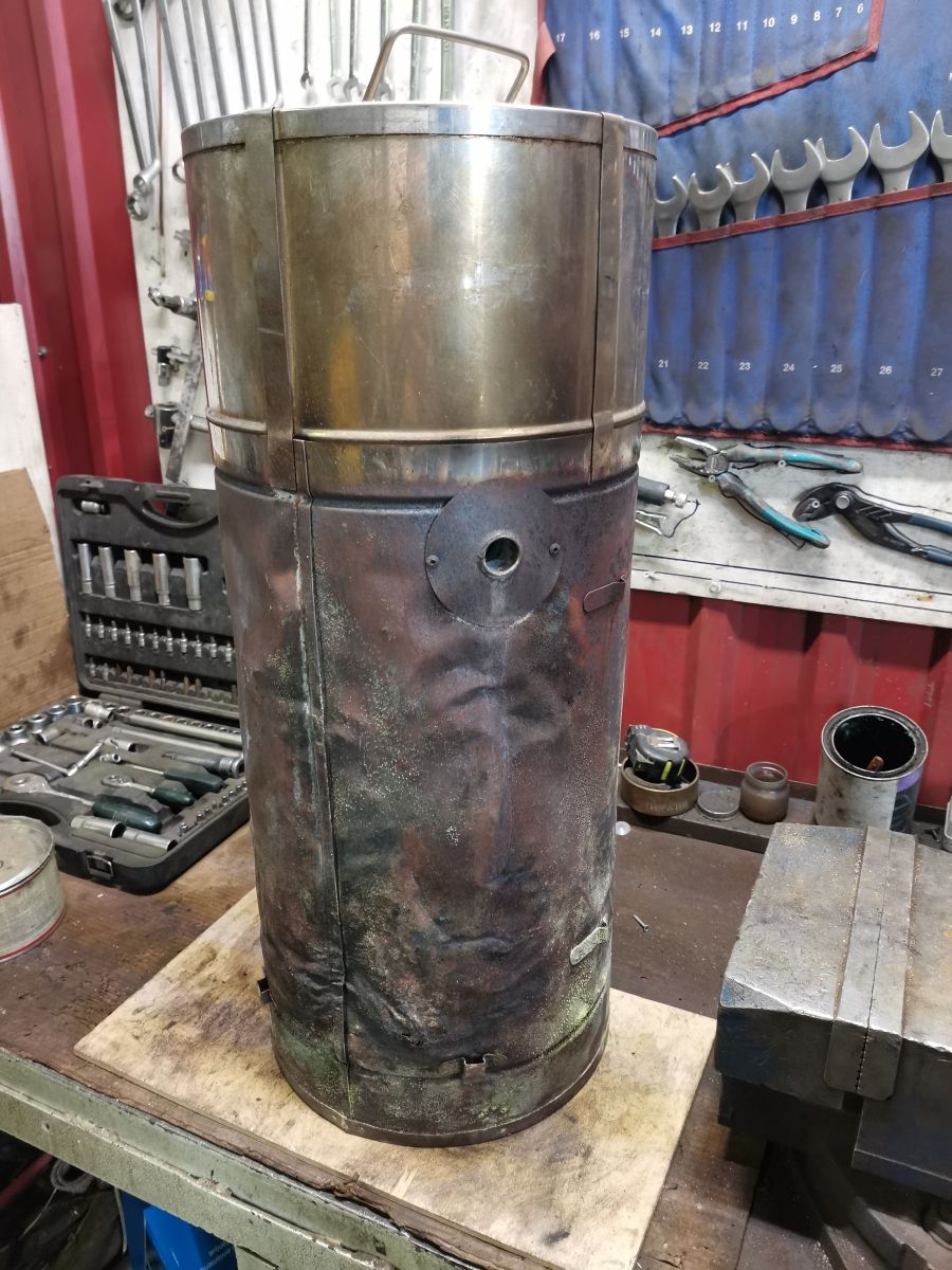

Приветствую всех форумчан! Решил "поправить" топку(периодически это делаю) своей любимой печки КЦ-4. Снял кожух, дверку, стал рихтовать. Сначала не обращал внимания, а потом увидел что печь прогорела. Теперь вот думаю что делать, парогенератора работает отлично. Заварить(поставить заплатку) или может заказать новую топку? Кто-нибудь менял топку на КЦ-4, к старому баку хорошо подходит? Нет ли танцев с бубном?

Мифодий81 писал(а):Приветствую всех форумчан! Решил "поправить" топку(периодически это делаю) своей любимой печки КЦ-4. Снял кожух, дверку, стал рихтовать. Сначала не обращал внимания, а потом увидел что печь прогорела. Теперь вот думаю что делать, парогенератора работает отлично. Заварить(поставить заплатку) или может заказать новую топку? Кто-нибудь менял топку на КЦ-4, к старому баку хорошо подходит? Нет ли танцев с бубном?
Ого, даже не думал что так может прогареть. Сколько лет печи?
Я бы продал так как есть, добавил и купил новую. А так проблем никаких с заменой топки не будет, отогнуть четыре крепления бака к топке, высверлить две заклёпки и все. Правда на место ставить, нужны заклёпки из нержавейки, а они штучно не продаются, придётся пачку покупать.
Приветствую.
Это все дуб...
А так, походит еще... Я бы заплатку на нержавеющих заклепках поставил. :)
Хотя наверное лучше топку поменять.

У нас заклепки можно купить и поштучно, больше интересует вопрос, не менялся ли конструктив, ну там мало ли кожух не встанет или дверка не подойдет.

Ну, это дуб и правки корпуса. Когда постоянно деформируешь туда-сюда, то металл в местах сгиба истоньшается, разрушается его решетка и он легче прогорает.
Можно залепить чем-то. Насчет заклепок не уверен, из чего они будут? Те, что вытяжные это алюминий, он прогорит сразу. Надо из нержи, клепать труднее, но можно. В топке разряжение, создаваемое трубой, поэтому не полная герметичность вовсе не проблема. Не думаю, что поддачи на камни зальют огонь через эти неплотности.
Можно скрутить лист нержи 0,5 мм и поставить вдоль стенки изнутри топки как экран, двойная стена. Я так свою ПБ уже несколько лет эксплуатирую, камни нагреваются чуточку хуже, но через час разницы нет. Зато стенка топки перестала деформироваться.

Юрий68 писал(а):Я тоже за замену топки. С такой топкой продавать это сильно просесть в цене, там еще и колоснику трындец. А из старой топки замутить печь под казан.
Не, продавать точно не буду. Найти покупателя на сильно уставшую печь сложно, и цена низкая, короче нет смысла. Вообщем жду сейчас ответ от Андрея Николаевича по цене топки.

syslog писал(а):Ну, это дуб и правки корпуса. Когда постоянно деформируешь туда-сюда, то металл в местах сгиба истоньшается, разрушается его решетка и он легче прогорает.
Вот причина. Лучше не править. Я как раз недавно сидел и думал свою кц 3 поправить, теперь раздумал. А то ей уже лет 80,по человеческим меркам)))
