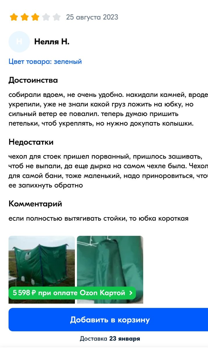

Да, уж...перешел по Вашей ссылке, посмотрел палатку...реально написано " баня" :-D
Ну по габаритам, данное изделие чуть больше Кайфандры. Медиана с Парофоном, в таком объёме будут чувствовать себя вполне комфортно.
Пару на всех хватит. Но есть, один нюанс! Если ткань у Вашей палатки "дырявая" то есть с отсутствием способности удержания пара внутри себя, то никакой бани может не получиться. Хотя понятия о комфортных банных кондициях у всех свои. Может Вам такие кондиции и понравяться.
Вот в МБ 10 С Медианой и Парофоном - сто пудово понравяться! ;-)
P.S. посмотрел отзывы :mrgreen:

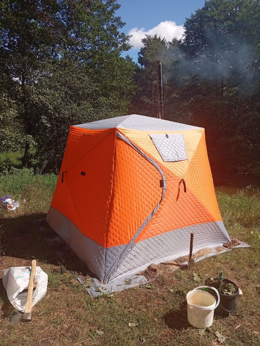

Всем Добрый день. В июле этого года стал обладателем печки Медиана-7. Провел уже несколько боевых двухдневных выездов на природу с баней. Это просто космос, буквально 30-40 минут и баня в боевом режиме.
Сам и все, кто побывал в бане довольны и счастливы после таких банных процедур на природе.

Спасибо за совет. Буду честен крышу уже прожег, пришлось клеить, но прожег не из-за Медианы. До этого была печь "Смуглянка-2", так она прожгла в первые пару минут крышу и данная печь вообще не подходит для бани, как обогрев палатки еще да, но точно не для бани. Купил Медиану, я понял весь кайф походной бани. А Медиана не искрит, это еще один жирный плюс, но негорящую ткань согласен лишним прикупить не будет.
Я пока только учусь и познаю науку походных бань и уже не представляю ночевки на природе без бани.
