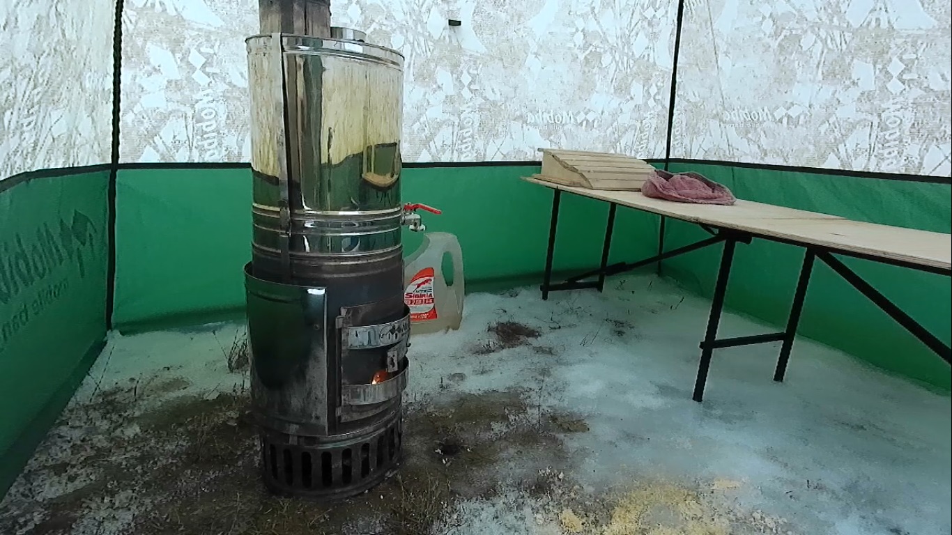

Всем привет! Вчера удалось вырваться в баню, жену на работу, дочь в сад, меня в баню. На улице 0 градусов, решил проверить кайфандру с жигой-2 при нуле, без накидного тента и утепленного пола, уж больно хорошо она себя показала с накидным тентом при -10, прям удивила. Опыт прошлого раза показал, что на уровне 70 см от пола мне не влезть в полный рост на полок, пришлось низкий полок переделать, снял с него старую фанеру шириной 30см и прикрутил новую 50см, чтоб удобно лежать было.

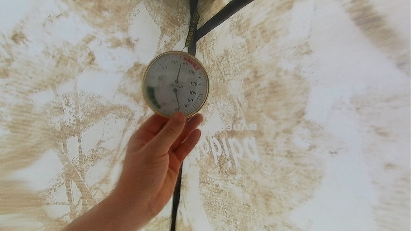

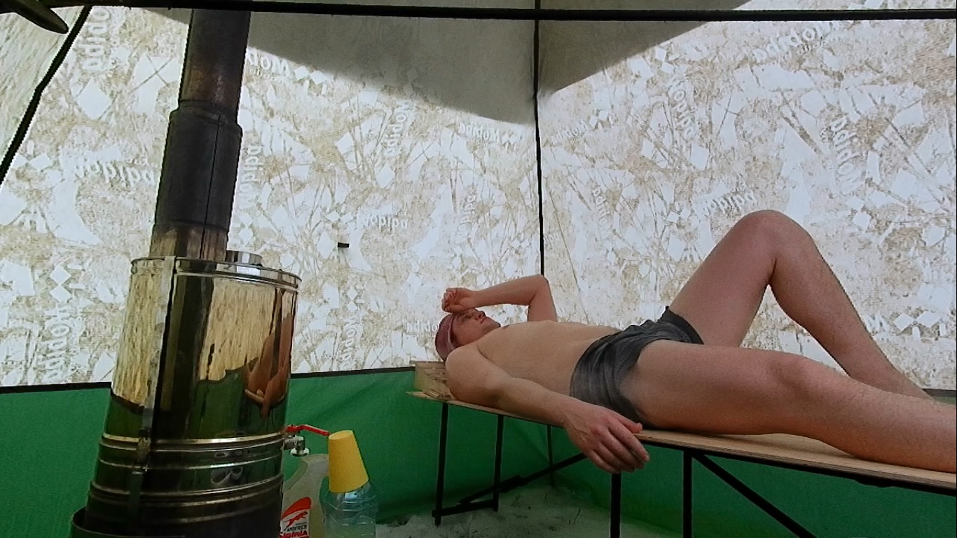

Поставил баню, сверху изн, дополнительный сегмент L500, затопил, в это время растянул палатку на все растяжки, разложил полок, замочил веники, повесил термометр. За это время вода закипела, долил воды до полного, забил брикетами топку, разделся и в баню. Вода закипела, печь вышла на режим, температура поползла вверх, дошла до 70-72 градусов и остановилась. Я лежу на полке на уровне 35см от пола, как раз помещаюсь лежа , немного упираясь в стенки, получаю удовольствие. По итогу, вот именно лежа на полке, понял почему у нее такое название! Это было неописуемо, просто кайф! На уровне 25-35см от пола идет граница "парового пирога". В положении лежа на спине, голова находилась чуть выше тела, тем самым вдыхал легкий пар с запахом пихты, а тело находилось в прохладе. Мог бы лежать так целый день, при чем за печью контроль минимальный, она постоянно работала на форсаже, чуть температура спала, полная топка, полный бак и вперед. Да, конечно париться сложно в таких условиях, вышел-зашел, 5 минут жди подъёма температуры, два раза махнул веником, минутку жди, чтоб следующий раз махнуть и все это при условии, что в парилке один человек.
По итогу: зимой с тентом нужно следить за печью, потому что температура в лёт уходит за 80, дров много не кидать в топку. Пара много-махать не перемахать, открыл-закрыл дверь температура мгновенно восстанавливается.
Без тента и пола, прям суперский хамам, просто полежать покайфовать и что особенно понравилось минимальный контроль работы печи.

на уровне полка можно заметить пар, вот именно здесь граница парового пирога
