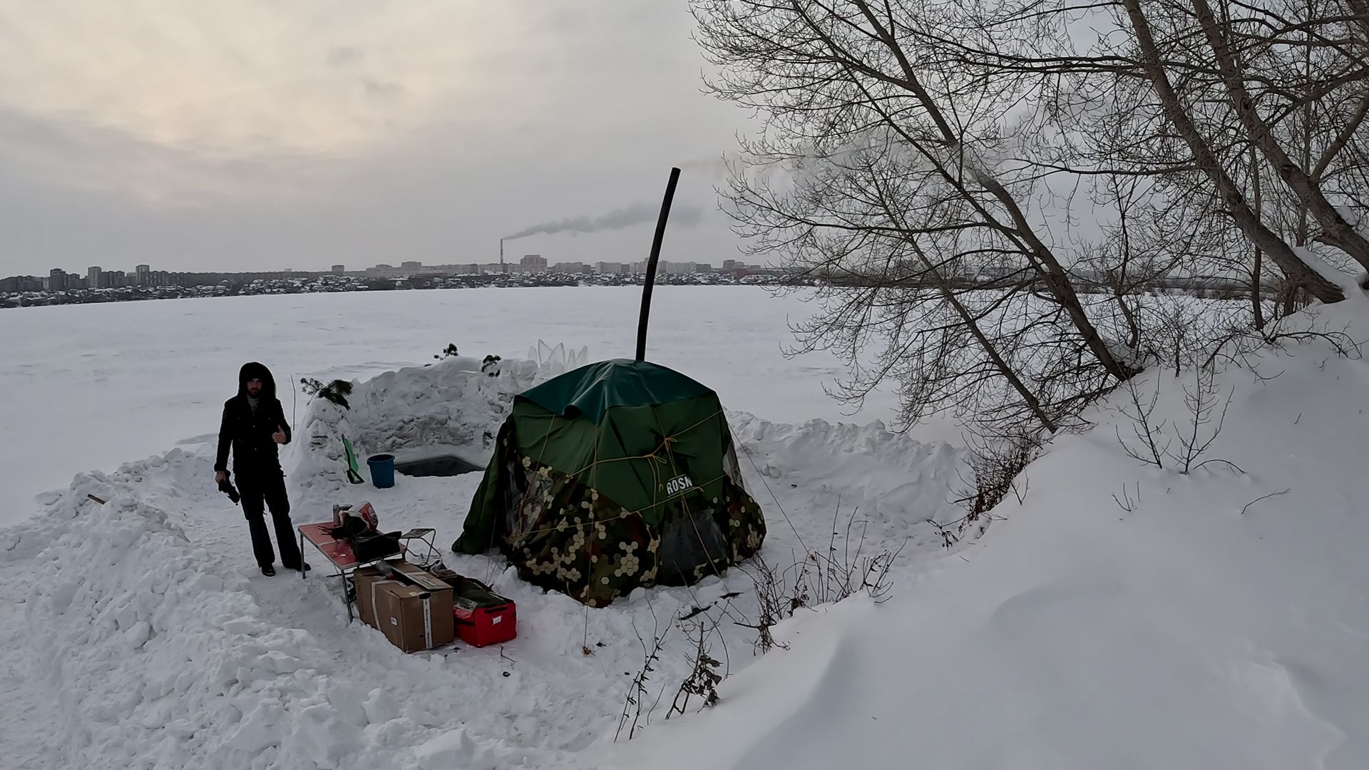

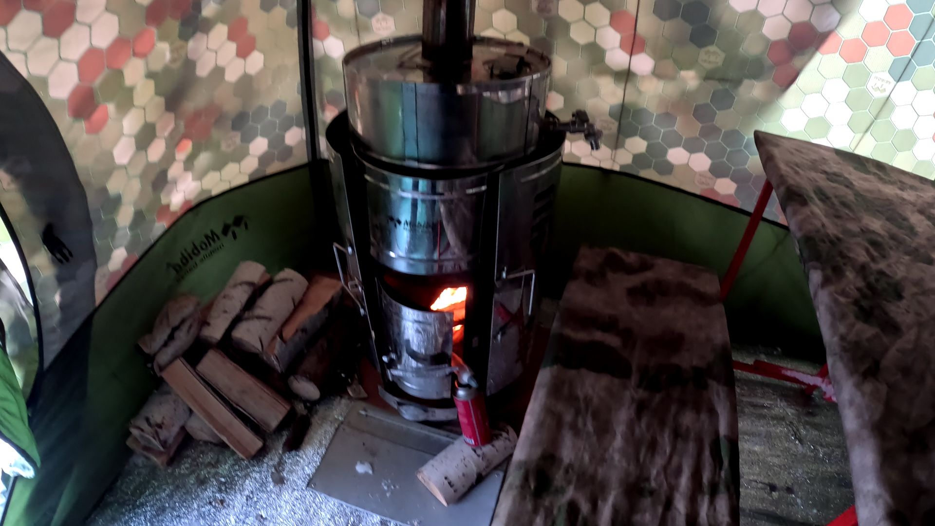

С погодой не очень везёт, за день до выезда было солнце и -20 без ветра прям как я заказывал. В день бани ветер -17 пасмурно :x Друзья опоздали к намеченному времени, начал ставить один, решил поэкспериментировать.
Поставил МБ 10 накидной от Рс22 на движке Паробомбы.
Банька обещала быть динамичной :lol: Вялится на пологе нерасчитывал. Быстрый нагрев и частый контраст в проруби до состояния вертолётов. Народу четверо +1 подконец приехал.
Зимой друзья второй раз с Мобибой, в прорубе заметно осмелели). Подкидывал по одному полешку, два недавали, ругались :lol: Расход Паробомбы удивил, за почти четыре часа парения 1,5 мешка дров(мешок из под сахара)
Была задумка сунуть между слоями две пенки, но забыл про них, практика показала что ненужно). Вход получился узким, затруднёным, когда дверь была открыта напоминал парозахват.
В четвером весело в пятером неудобно)
